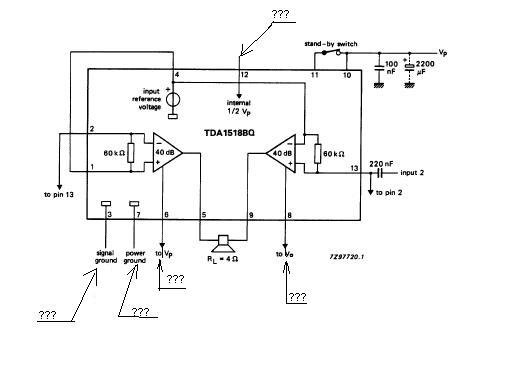

egy kapcsi...
Helló
A signal ground és a power ground a test, a két "to Vp" -t pedig a tápra kell kötni. A 12-es lábat pedig az adatlapon az előtte lévő ábra szerint kell bekötni. Egy 100µF-os kondival testre.
