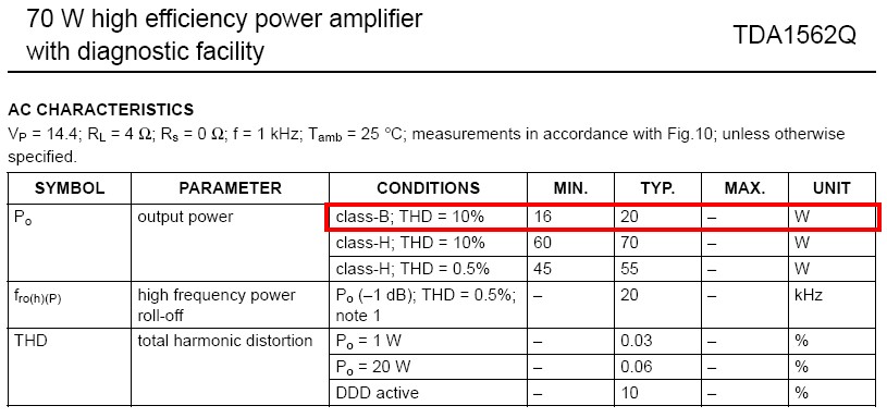

sziasztok!Egy kis segítségre lenne szükségem,szeretnék egy erősitőt építeni TDA1562es icvel de mindenhol csak a sztereó változatát találom meg nyák terven,nincs valakinek egy mono vátozata?Én egy sal ahx 2030 szeretnék meghajtani vele,80W/100W ami elvileg azt jelenti hogy szinuszban 80W lehetne hajtani,nemde?Ez az erősitő pedig max zeneiben 70W tudna,kérdés elég lenne ez a teljesítmény a subnak hogy azé szóljón is?Várom a segitségeteket köszi előre is
(#) Kovidivi válasza espi36 hozzászólására (») Okt 13, 2007 /
Sajnos el kell, hogy keserítselek. Nézd meg a csatolmányt. 70wattot csak class-H üzemmódban tud leadni, class-B-ben (ami szinusos) csak 20watt jön ki belőle.
Ajánlom a TDA7294-et (vagy TDA7293-at) minimum 70wattot tud ténylegesen RMS-ben!
Megj: sztem ha egy hangszóróra 80/100watt van ráírva, akkor azt nem érdemes 50wattnál többel hajtani(Főleg, ha SAL!) (ekkora teljesítménynél még valószínűleg nem torzít). De ha 70wattos erősítőt építesz neki, akkor ha 50watton hajtod, még marad erőtartalék az erősítőben!
