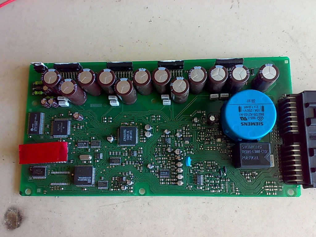

(#) Moliapa válasza trapacska hozzászólására (») Júl 8, 2012 /
Szia segíteni szeretnék nekem egy Nokia 4 csatornásból meghalt egy, így a maradék 3 eladó amik müködöképesek , csak a tápkondikat már áthelyeztem mert kellett másik tápba.
Csatolok egy képet még javitáskor készült.
Ha kell a komplett erösitö azis megoldhato.
