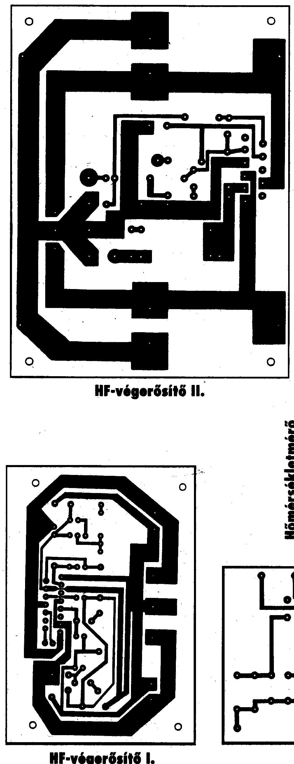

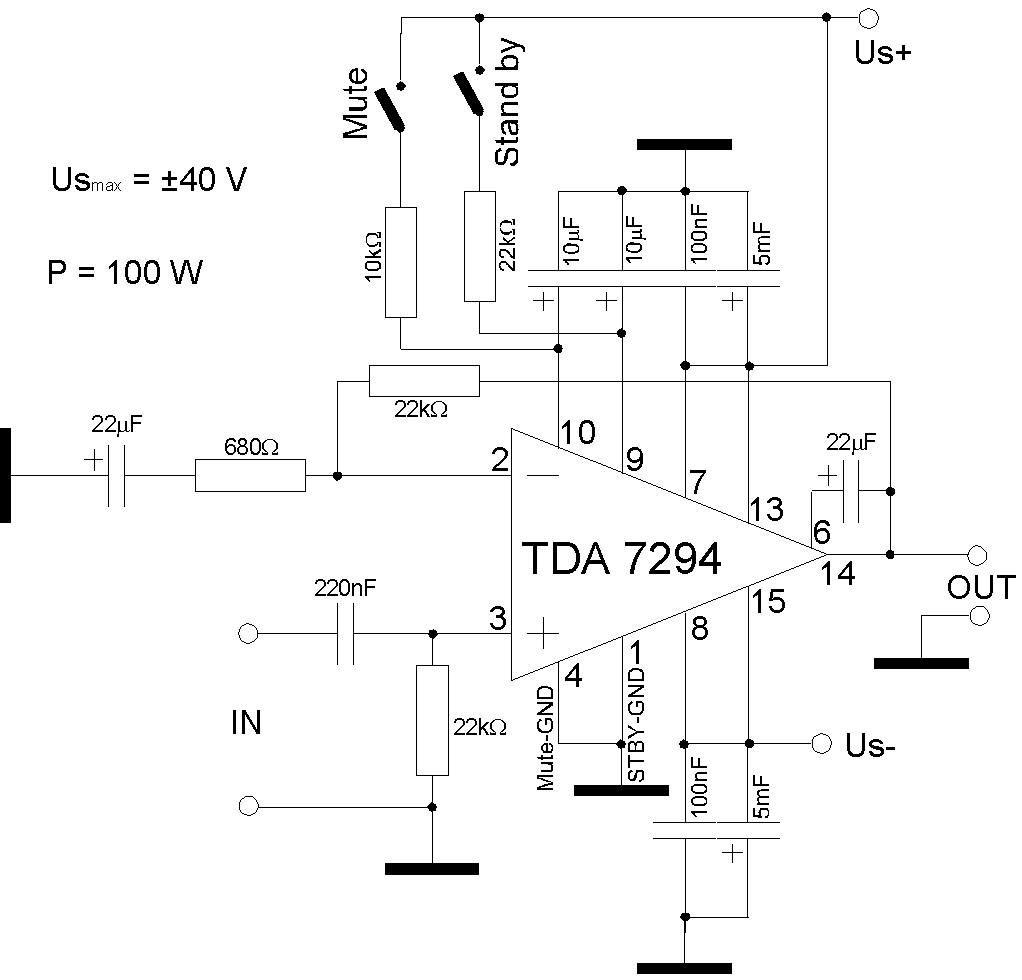

				Nincs valakinek ehhez épkézláb panelterve? Valami használható kellene .jpg-.pdf vagy valami hasonló. Illetve minden infót erről a cuccról na de nem az adatlapjára vagyok kíváncsi hanem szubjektíve véleményekre.
				hello én a napokba találtam ezt az oldalt.... és ott van ilyen terv!!!!! meg kis leirás is  http://sziget.mine.nu/~danko/kapcsrajzok/tda7294.html
				Én 3 éve építettem belőle erősítőt,szerintem egész jó hangja van.+-34 voltról megy,70 w szinuszt biztosan lead 8 ohmra,megmértem.Megbízható cucc,én csak házibulikon használom,de ott mindig teljes hangerőn megy,eddig még semmi gond nem volt vele.A panelrajz Rádiótechnikából való,nem emlékszem melyikből,de ha érdekel,akkor előkotrom.

				Én építettem vele 6 csatornás végerősítőt  Nagyon jóóóóó! A panelterv az sajnos nem a legjobbra sikerült, a mute és a stand-by funkciót nem igazán lehet jól használni, de megkeresem és beszkenelem neked  Megvan valahol a beültetési és a sematikus rajzom is  Egyébként amiért ezt választottam, az az, hogy rövidzárvédett, túlmelegedésvédett, mute+Stand-by mindez 40 volt szimetrikusról! A lehető legjobb választás  Melegedési problémám még nem volt vele, pedig alig van rajta hűtés  AMIRE NAGYONFIGELJ!!!! A füle negatív tápon van, az egyetlen eséjed hogy megöld a végfokot, ha letestel... MINDENKÉPPEN SZIGETELD EL A HŰTŐBORDÁTÓL  ))

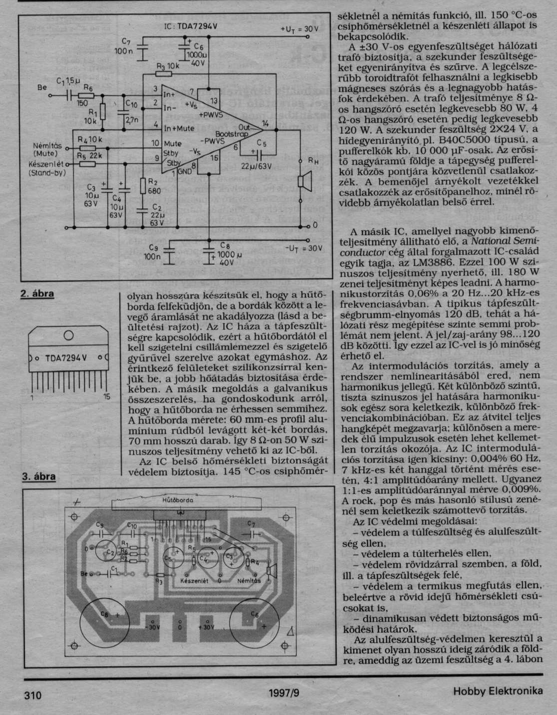

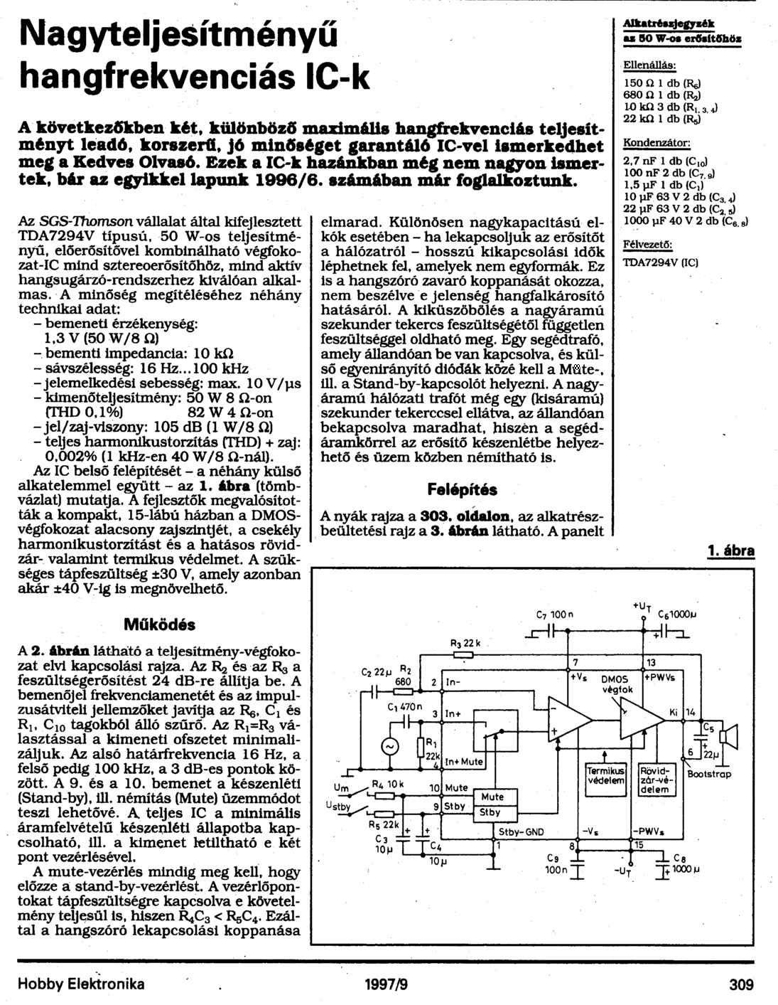

				Hello Rosszul mondtam,nem a Rádiótechnikában,hanem a Hobby Elektronikában van az építési leírás,nyáktervvel.Az 1997/9-es számban megtalálod,ha nincs meg,akkor elküldöm valahogy,ha még aktuális a dolog.Sajna csak most volt időm előszedni,bocs a késésért.
				HUHU!  Hello! Ez engem is érdekelne... Nem tudod beszkennelni? Neked van valami hangszóróvédelmed? Kössz: ---ZoLee---

				panel!!!!!!Dióda komának
				Köszönjük!!!

				Hello Igen,ez az a rajz.Akkor már nem kell feltennem. Köszi Dbase
