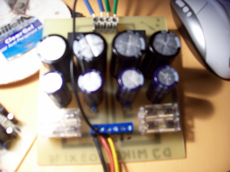

(#) DJmike hozzászólása Nov 22, 2009 /
Köszönöm a rajzot. Összekötöttem a végfokot a táppal, bekötöttem 1 mp3 lejátszót, adtam neki áramot, a hangfal berregett egy nagyot, gyorsan kihúztam a konnektor, ezútán már láttam, hogy a poti elfüstölt és vele az mp3 lejátszóm is. Itt egy fotó a bekötésről. Régen készítettem egy végfokot az indult pöcre, gond nélkül, most készítettem még kettőt, vettem egy 300va-s 2*28v-os toroidot, hogy egy sztereó erősítőt építsek, de ez lett a vége. Atáp pufferelve 39v, ami bőven elég, úgyhogy nem tudom hol a hiba. Remélem tudtok nekem segíteni.
(#) Kovidivi válasza DJmike hozzászólására (») Nov 22, 2009 /
Nem jól követted végig a nyákot. Az a két nagy kondi csak a tápot puffereli, nincsen semmilyen kicsatolás. Egyébként lehetne, féltápfeszültség védelem érdekében, de ezen a nyákon nincsen. Nézd át ismét, és észreveszed, hogy mit tévesztettél össze. Kapcsolási rajzot nézted? Mert ott sincs kicsatoló kondi.
Élesztéshez izzó, a bemenetre pedig egy 10-100k-ohmos ellenállás kellett volna, hogy ne tudjon áram folyni az mp3 lejátszó felé. Így megvédted volna azt is. Legközelebb eszedbe jut.
Martin96- Ne akard, hogy másnak felrobbanjon a végfokjában a két kondi, csak azért, mert azt írod, hogy fordítva van, közben pedig így állnak jól. Amiben nem vagy 100%-osan biztos, arra ne reagálj, majd más válaszol.
(#) DJmike válasza Kovidivi hozzászólására (») Nov 22, 2009 /
A kapcsolási rajzot néztem, a mikrosopposat csin. vasalásos technikával. A végfokot ahogy a képen látazik, mi az ami rosszul van bekötve? Nem végeztem elektrós sulit csak hobbiként csinálom. Még mindig idegesít hogy megöltem az mp3ast, amit Angliából kaptam a tesómtól, sose használtam próbákra, csak a régim pont nem volt itthon.

(#) dokidoki válasza DJmike hozzászólására (») Nov 22, 2009 /
Helló, gondolom, nem hűtőborda nélkül küldted meg?
Mert egy ekkora teljesítményű eszköz, még vezérlés nélkül is rövid ideig bírja ki hűtés nélkül. Gondolom én...
Még a táppanelt megnézve, se világos annak a működése.
Kettő dióda híd van, kettő puffercsoport, de a trafó meg kettő tekercses, így most nem világos a működése. Illetve miért van így.
(#) dokidoki válasza dokidoki hozzászólására (») Nov 22, 2009 /
A poti bekötést csak most láttam meg. Kár volt.
(#) sprofan válasza dokidoki hozzászólására (») Nov 22, 2009 /
Gondolom először külön egyenirányítja a két szekundert és utána közösíti, majd puffereli. Mivel nem A osztályú erősítőről van szó, ezért ha minden jól van összerakva akkor jel nélkül egyáltalán nem kéne melegednie. Bár kezdőknek ajánlott lenne a borda, mert ha elköti akkor vagy szétfől borda nélkül az IC vagy a bekapcsolás pillanatában átteleportálja magát a szoba másik végébe.

(#) dokidoki válasza sprofan hozzászólására (») Nov 22, 2009 /
Igen, értem. De emlékeim szerint AB osztályú, ezért melegszik valószínűleg, meg hát illik rá a hűtőborda...
A tápról a fotó elég rossz minőségű, amennyi kivehető rajta abból arra gyanakszok, hogy szimmetrikus felépítésű. De a kimeneti csatlakozó egy oldalába van kötve csak. Majdnem biztosra veszem, hogy a táp sem jó így, mármint a két fél összekötése. Ezért nem vehető le róla a kíván szimmetrikus feszültség az erősítőnek.
Vagyis jó lehet így, de rosszul van használva.
Szerintem pedig jól van bekötve, ha jobban megnézed a másik oldalon a G + - felirat olvasható, ebből nekem az következik hogy az üresen maradt pontok a másik oldal tápja, gondolom így oldotta meg: Bővebben: Link (legfelső kép) csak a kivezetések helyzetével variált. Ezért is látható 2-2 biztosíték mind két oldalon. Egyik a pozitív másik a negatív tápágban. Az már másik kérdés hogy ez még csak véletlenül sem csillagpontos földelés, ebből adódva valószínűleg zúgni is fog ha majd működni fog...
Igen, a linkelt rajzok jók.
De az általa használt megoldásra csak egy jobb fénykép mindkettő oldaláról ad bizonyosságot .
Mert én nem rendelkezem ugyan röntgen szemmel, de amennyi átsejlik a panelon át nem egészen olyan mint a rajzokon lévő.
Nos ez igaz, maradjunk annyiban hogy a ráírt csatlakozó nevek alapján jól kötötte be, az hogy a panel többi része hogy van kivitelezve az egyenlőre homály. Megpróbáltam átrajzolni kép alapján de... Ide tényleg egy kapcsolás kéne hogy hogyan csinálta.
Szerintem, megkérjük, tegyen fel fotót a táppanel forrasztási oldaláról is. Az erősítő panel helyes bekötése könnyen megoldható, de ha a táp sem volt jó akkor feleslegesen fogja kicserélni az IC-t és jól bekötni a potit.
Ha a potméter jól lett volna kötve, akkor az mp3 még most is élne, ez tény.

(#) MPedro válasza DJmike hozzászólására (») Nov 22, 2009 /
Atyaég !
A pottin keresztül a kimenetet visszacsatoltad a bemenetre !!! A bement jó esetben 1- 1,5 V képes fogadni, amit az erősítő akár 30- 40 V-ra is kierősíti. Ezt beküldted továbberősítésre a bemenetre, oszt újra meg újra... Ha szerencséd van, a poti biztiként működött, és akkor az IC túlélte. Ha nincs...
A poti helyes bekötése a képen.
P.
(#) Bassmester válasza DJmike hozzászólására (») Nov 22, 2009 /
Végzetes módon félreértelmezted a poti bekötését.
A "végfok" képen, a pirossal rajzolt potin, a 3-as a jel GND, a 2-es a poti kemete ami az erősítő bemenetére megy, az 1-es pedig a poti bemenete ahová a jelforrást kellett volna kötnöd. Sem Pedró, sem én nem gondoltuk volna hogy ehez külön magyarázat kell. A jelforrást hová kötötted? Erre még kiváncsi lennék. Ha az erősítő bemenetére rakod, abból nem lehetett volna baj, mert ott a csatolókondi. Ezzel a poti bekötéssel azt érted el, hogy letekert (balra) állásban a GND-re zártad a végfok kimenetét és valószínű, hogy még jól be is gerjedt az egész, mivel a bemenet is kaphatott egy kicsit a kimenetből, a potin keresztül.
