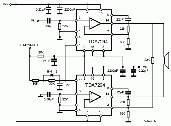

(#) szilva válasza Kovidivi hozzászólására (») Márc 31, 2008 /
Ha 1x24V tápfesz van, akkor a hídba kapcsolt erősítők kimenetén, a terhelésen, kb 40V p-p jelet lehet előállítani. Ez, akárhogy számolom, 50W 4 ohm-on. Az mondjuk pont elég, a TDA-nak is bírnia kell, 5A csúcsáramot jelent (adatlap szerint 10A-es a kimenete, ha jól emlékszem).
Szerintem egy járműben, ahol 24V a tápfesz, nem kellene +/-12V-tal kalkulálni, még akkor sem, ha a 24V 2db 12V-os akkuból áll össze. Mi lesz a testeléssel!?
A teljesítmény a tápfesszel négyzetesen csökken. Azaz a +/-25V 150W-ból +/-12V-ra már csak 35W marad, azonos terhelésnél. Továbbá a teljesítmény a terhelés ellenállásával fordítottan arányos, így 4 ohm-on ezekből az alapadatokból 70W jönne ki.
S hogy miért nem ennyi a valóságban:
A +/-25V-ból sosem fog kijönni a 150W 8 ohm-on, maximum jelentős torzítással, mert az IC-ken maradékfeszültség is esik. 150W akkor lenne 8 ohm-on, ha a maradékfeszültség nulla, ha egy reális, 2V körüli értékkel számolok, akkor 46V a félhullám csúcsa, ami kb. 130W teljesítményt jelent, ennek a tápfesszel visszaarányosított mértéke 30W@8 ohm lenne +/-12V-on, ami elvileg 60W@4 ohm - majdnem, ahogy korábban is írtam, az eltérés oka, hogy a maradékfeszt nem lehet arányítani.

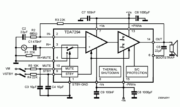

Nézd meg az IC adatlapjában a kapcsolást!
Ott nem szimetrikuskell.
(#) Ronin válasza Zenner hozzászólására (») Márc 31, 2008 /
Melyikre gondolsz a 3 közül ? Mert itt mind szimetrikus.
Neked egy ilyen kapcsolásra lenne szükséged ehhez az IC-hez, de ez felezi a feszültséget.

(#) szilva válasza Zenner hozzászólására (») Ápr 1, 2008 /
24V aszimmetrikus tápfeszről egy hídba kapcsolt erősítő ugyanazt tudja, mintha a szimplát járatnád +/-24V-ról. A TDA-ból lenne célszerűbb inkább egy egy tápfeszes hidat csinálni, mint bármiféle feszültségkonverterekkel kínlódni.

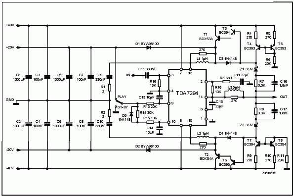

(#) szabi83 válasza Zenner hozzászólására (») Ápr 1, 2008 /
az csak 20W os "B" osztályban , "H" osztályban 55W

(#) Zenner válasza szabi83 hozzászólására (») Ápr 2, 2008 /
És hogy lehet megoldani, hogy "H" osztályú legyen?
