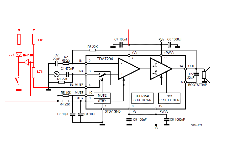

Most tervezek némításvezérlőt, mellyel 2~3sec bekapcsolási- és azonnali kikapcsolási némítást szeretnék elérni. Szívesen vennék minden ötletet. Alap lehetőség: egy komplett koppanásgátlóval vezérelni a 10-es lábat. Valamivel egyszerűbb: táp-5V értékű zenerről működtetni egy lassú felfutású/ gyors kisülésű időzítőt.

Ezt nézd meg! A doksiban közölt nyáktervhez képest van sokkal kisebb méretű tervem hozzá (30*100 mm), ha érdekel.
(#) reloop válasza TheShaft hozzászólására (») Dec 7, 2011 /
Szia! Köszönöm a figyelmességed! Az AVT szekunder feszültség figyelése nagyon szellemes. Már csak a bekapcsolási késleltetést kéne hosszabbra venni. Az lenne a cél, hogy egy aszimmetrikus táplálású előerősítő csatoló kondenzátorai maradéktalanul feltöltődjenek a némítási szakasz végére.
Szerk.: A nyákterv érdekel, előre is köszönöm
(#) TheShaft válasza reloop hozzászólására (») Dec 7, 2011 /
A nyáktervet Protel98-cal készítettem, kétoldalas furatgalvános kivitel. Ha még mindig érdekel a dolog, akkor feltöltöm ide képként, vagy pdf formátumban.
(#) blackdog válasza reloop hozzászólására (») Dec 7, 2011 /
Miért kell ilyen "hosszú" visszakapcsolás?
Amit én építettem a Te segítségeddel az nekem bevált.
Azonnal elveszi a hangot és kb. 1,5-2sec alatt adja vissza nagyon szépen.
Most, hogy írod emlékszem rá. A furatgalvános kivitel meghaladja az erőmet sajnos. A felajánlást azért köszönöm!
(#) reloop válasza blackdog hozzászólására (») Dec 7, 2011 /
Szia! A kapcsolósra gondolsz? Bővebben: Link
(#) pjg válasza TheShaft hozzászólására (») Dec 7, 2011 /
PDF-ben jó lenne. Köszi. Kíváncsi vagyok.
Igen.
Annyi, hogy nálam R5 22k C3 22uF.
Ill. a fesz. osztóban a 33k és 4k7 más értékű, de ez kevésbé lényeges.
Nálam a 22k/10µF nagyon gyorsan bekapcsol. Az ötlet jó! Lejjebb viszem a feszültségosztót 4V környékére.
Szerk.: A feszültségosztó értékeid érdekelnek.
Igen.
Közben rájöttem, hogy marhaságot írtam.
Holnap megmérem a fesz. osztót. Nálam 38 VDC-ről megy.
