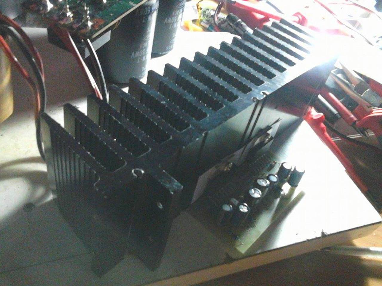

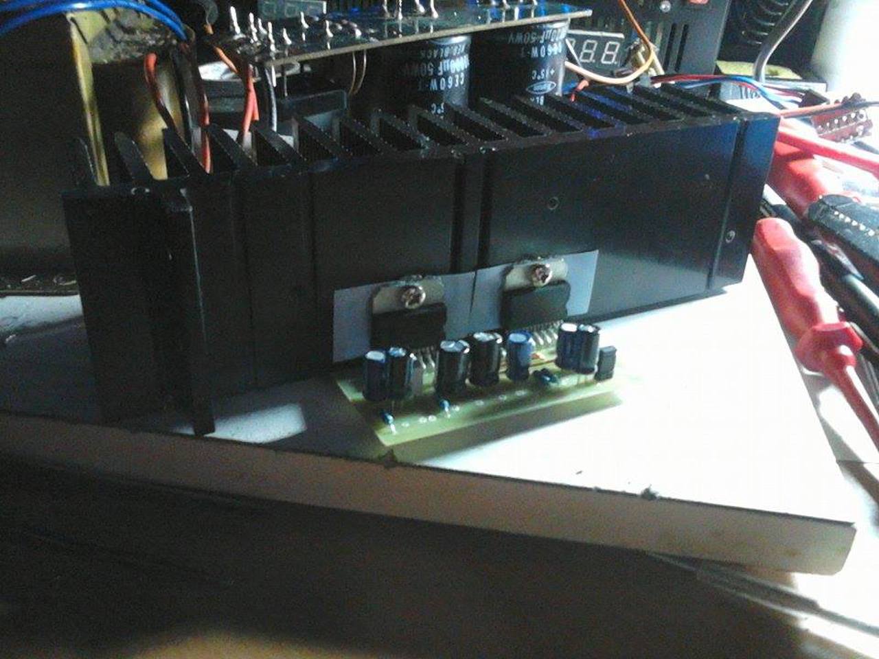

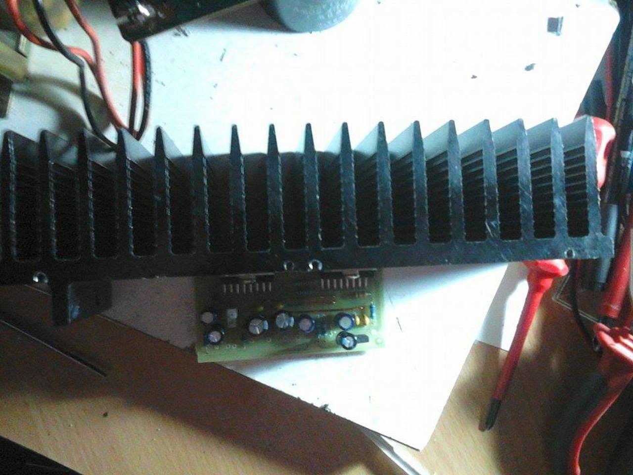

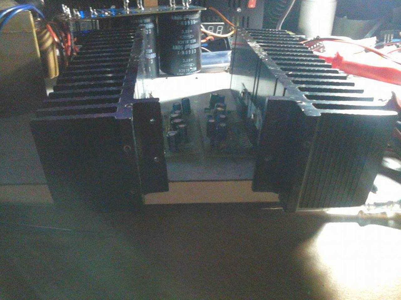

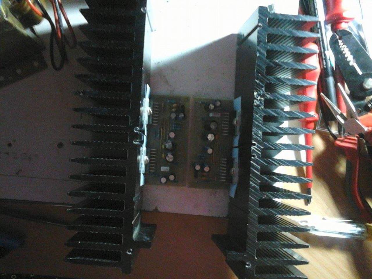

(#) erik001 hozzászólása Márc 28, 2015 /
Reloop egyszerű híd tda7294 +/- 41 voltról mehet ?
(#) reloop válasza erik001 hozzászólására (») Márc 28, 2015 /
Szia! Kibírja, de rengeteg felesleges hőt termel. Hűtőtönköt kíván!
(#) erik001 válasza reloop hozzászólására (») Márc 28, 2015 /
Így megfelel ? Ja és 2x10000 µF elég lesz a 2 híd panelnak ?
A hozzászólás módosítva: Márc 28, 2015
A kondi elég, de duplázni sem árt.
Azon a szilikon szigetelő gumin ennyi rengeteg hő nehezen jut át, könnyen be fog indulni az IC termikus védelme, vagy egyszerűen elfüstöl.
