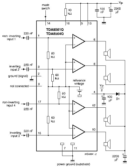

A problémám az hogy van ez a TDA 8561q tipusú IC ennek az adatlapján vannak kapcsolások, amiket meg szeretnék valósítani, csak elakadás van.A mellékelt pdf 11.oldalán a 4-es (supply voltage ripple rejection) lábkivezetés, és a 14-es hová megy mit kell rá kötni A 14-es lábhoz a 14-ik oldalon van egy kis kapcsolás, ez ha jol tudom mute on ill. of , de nincs tranyo adat Help-et kérek elöre is köszi Üdvözlettel Lalle
Idézet: „pdf 11.oldalán a 4-es (supply voltage ripple rejection) lábkivezetés, és a 14-es hová megy mit kell rá kötni” 4es lábra nem kell semmi. 14-es láb: mód választó, feszültség függvényében: - 8.5V - tápfesz között bekapcsol - 3.3V - 6.4V között némít - 0 - 2V között készenléti állapot A 14es oldalon lévő kapcsolás "remote" kapcsolásként is lehet használni autóban fejegységhez például. Most azt építed meg ami a 14es oldalon van (tranyó pl: bc547) Vagy pedig a 14es lábat felhúzod tápfeszre 10kohmmal és raksz egy 47µF-s kondit a 14es láb és a föld közé, ez a koppanásgátlás miatt célszerű berakni. Üdv ![]()

sziasztok medégpittem a kapcsolást , de nekem nem müködik.. csak búg a hangszoró , zárlat nincs mindent ugy csináltam ahogy irva volt mit rontottam el? vagy mi lehet a baj?
