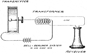

Telefonvonalról szeretném diktafonnal felvenni a beszélgetéseket és van egy ilyen leválasztó v szűrő v nemtommi aminek a képét csatoltam, de ezt 30e-ért árulják (spycentrum.com) és biztos tök eccerű megcsinálni házilag... Ha valaki le tudná írni h hogyan vagy hogy hol lehet ilyet kapni (ha lehet, pár ezernél nem lehet több) azt nagyon szépen megköszönném!

> De úgy hogy szétszedném a telefonkagylót és a telefon mikrofonját
> direktbe bekötném a számítógép hangszóró kimenetére, a telefon > hangszórót meg a számítógép mikrofon kimenetére. > > Szóval ezzel nem okoznék kárt igaz? Nos komoly bajt nem okoznal, de jol sem mukodne. Igazan negy gond van: - A PC-d ki es bemenete asszimetrikus es a "hideg" pontja foldelve van. Tehat ha kozvetlenul rakotod a szimmetrikus telefonvonalra akkor nagyon erosen bugni fog. - A telefonvonalon 48V-os egyenfeszultseg van (felvett kezibeszelonel kevesebb) ami esetleg karosithatja (kialakitastol fuggoen) a hangkartya be/kimenetet. - A jelszintek nem biztos hogy illeszkeni fognak, bar ezen valoszinuleg akar szofveres allitgatassal urra lehet lenni. - A sajat adasod kozvetlenul vissza fog kerulni a sajat veteledre, nagyon zavaroan hangosan fogod visszahallani amit modasz. Raadasul a digitalis feldolgozas miatti kesleltetes miatt nagyon viszhangos is lesz... A fentiek miatt mindenkeppen transzformatoros levalasztasu u.n. "hibrid" aramkor hasznalatat javaslom. Peldaul itt talalsz bovebb informaciot.
De én nem közvetlenül a vonalat akarom a PC-re kötni. Csak a telefonkészülékből kijövő telefonkagyló vezetékeit akarom a PC-re kötni. A telefonkagylóban meg már csak nem lehet 48V nem?
De. Semmi nem garantalja hogy galvanikusan le van valasztva a telefon elektronikaja a vonaltol... |
