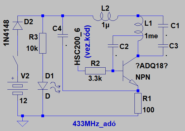

(#) nemgyuri hozzászólása Nov 8, 2023 /
Van néhány kapunyitó távirányítóm, de az egyik megadta magát. A kód az adótranzisztorra megérkezik -hibamentesen, logikai analizátorral ellenőriztem- viszont a 433MHz nem megy ki. Egy RFM83C vevővel tudtam ellenőrizni. Az adó kapcsolási rajza a mellékletben. A tranzisztor diódavizsgálat szerint jó, és szakadást sem tapasztaltam a NYÁK-on. Milyen irányba induljak a hiba felderítésben? Ha tranzisztor csere kell akkor milyet javasoltok? (Ami a rajzon van ( ?ADQ18? ) az a tranzisztoron levő felirat.

(#) Bakman válasza nemgyuri hozzászólására (») Nov 8, 2023 /
Oszcilloszkóp kellene, azzal lehetne látni, milyen jelalak van a tranzisztor lábain, ehhez egy logikai analizátor már kevés.
(#) proba válasza nemgyuri hozzászólására (») Nov 8, 2023 /
Én kvarc oszcillátoros vevővel nem ellenőrizném ezt az adót. Az hogy eltaláld a vevő frekvenciáját, szinte esélytelen a 433MHz igencsak kevés. Az a 6 szám ami a 433 után van elég tág teret ad a lehetőségeknek. Amúgy ezek leginkább elhangolódni szoktak, nem tönkre menni.
(#) kadarist válasza nemgyuri hozzászólására (») Nov 8, 2023 /
Ha biztosra akarsz menni, akkor mérni kellene legalább egyenfeszültségeket. Kollektoron, bázison, emitteren stb.
(#) Gafly válasza kadarist hozzászólására (») Nov 8, 2023 /
A kollektoron mindig ott van a plusz, de ha az emitter ellenálláson ugrál a kód ritmusában mondjuk 10 mV-ot, akkor már jók vagyunk.
(#) nemgyuri válasza Gafly hozzászólására (») Nov 8, 2023 /
'Bakman' Kis szkóppal rámértem a bázisra ~1,5V-os négyszög van rajta, az emitteren pedig ~2V-os négyszög van.
'próba' ha jól értem, szerinted tekergessem a trimmerkondít.
'kadarist' egyenfeszültségeket természetesen már az elején mértem és az rendben volt. (bár ezt nem írtam)
Eszembe jutott, hogy van nekem (valahol) elvileg 1 GHz-ig mérni tudó frekvenciamérőm. Megkeresem..
(#) pucuka válasza nemgyuri hozzászólására (») Nov 8, 2023 /
Valószínűleg nem megy az oszcillátor. A tranzisztor körüli kis értékű kondenzátorokat cseréld le, nagyon könnyen elrepednek.
Nem írtad, milyen az adótranzisztor. Mindenesetre olyat tegyél bele, aminek 5 - 800 MHz -nél nagyobb a tranzitfrekvenciája. Ha jól gondolom smd, de valami ilyesmi 2N3866, BFR90.
A vizsgálathoz jobb lenne egy egyszerű 433 MHz -es vevő modul, azt nem kell hangolni.
Az frekimérődet pedig nem ártana megkeresni, nagy segítség lenne.
(#) nemgyuri válasza pucuka hozzászólására (») Nov 9, 2023 /
Frekvenciamérővel összehasonlítottam a működő példányokkal. (frekimérő mérőbemenet és test közé dróthurok - antenna?) A távok adatcsomagokat küldenek ezért nem tudok valós frekvenciát mérni, így ~192 MHz körüli értékeket jelzett ki, a működő távoknál. De a működőknél sem volt mindig mérés, gondolom a nagyon kicsi jel miatt. A hibásnál 1x 64Hz-et írt ki, gondolom ez is csak zavar lehetett.
Az összes alkatrész SMD a tranzisztor is, a ráírt adat alapján "ADQ18", nem tudtam azonosítani. Az SMD kondenzátorokon nincs jelzés, mérni meg nem tudom. Ezek néhány pF-osak és a műszer vezetékét ha megfogom már mutat 3-7 pf-ot.
(#) Inhouse válasza nemgyuri hozzászólására (») Nov 9, 2023 /
Mérd meg a panelen az összes furatgalván átvezetését...sajnos szoktak lenni trükkösek is, ahol egy alkatrész tokja alá kerülnek...
(#) proba válasza nemgyuri hozzászólására (») Nov 9, 2023 /
Én biztosan megtekergetném. Ha alkatrészt cserélsz benne, úgyis kell, ha azzal kezded, és esetlegesen magához tér, csak nyertél.
