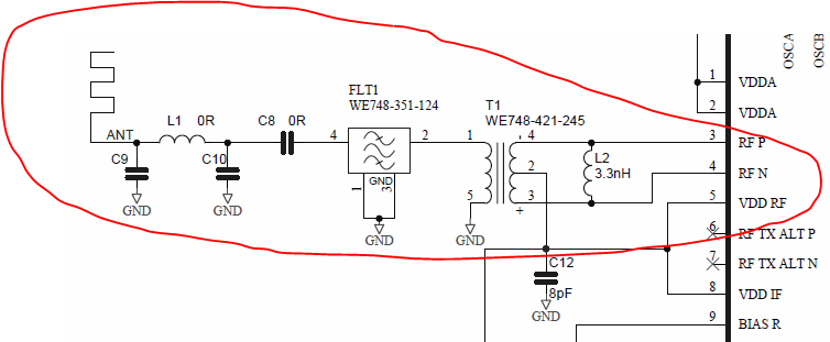

Adott egy alkatrész: LFB212G45BA1A220. Az Adatlap 9.oldalának alján található. Ez szerintetek egy balun tarfó és sávszűrő EGYBEN? A "Balance impedance"-nél azt írja, 34.2 -j95.0ohm, amit értek, de nekem annyi van megadva, hogy 100 Ohm kell... abszolútértékben kiszámolva ez kb. annyi, de nem vagyok megnyugodva az ügyben. Csatolom azt a kapcsolási rajzrészletet (+ a szóban forgó két alkatrész adatlapját, amit HELYETTESÍTENI szeretnék a fenti alkatrésszel). Köszönöm a segítséget! ádám
Nem számoltam ki az impedancia abszolút értékét, de ha az adó oldali illesztéshez megfelel, akkor jó. Úgy néz ki, hogy az idézett alkatrészed az egy sávszűrő, aminek egyik oldala "balanced", erre van megadva a komplex érték, a másik "unbalanced", és ez 50 ohm.
Elvileg akár jó is lehet a helyettesítés, de arra figyelj, hogy a balanced impedancia komplex. Az illesztésnél lehetnek gondok.
Köszönöm a választ! Ha jól értem, ez nem trafó és szűrő egyben, hanem egy szűrő, ami - mivel balanced - "kiváltra" a trafó használatát... gondolom a balun trafó ezek szerint szintén arra való, hogy "balanced" legyen a cucc. Ez igaz? Impedanciával még lehetnek gondok, de majd próbálkozom.
Az integrált RF adókban szeretik a szimmetrikus kimenetet, mert sokkal kisebb a harmonikus sugárzásuk. Ehhez illeszkedik a szűrő szimmetrikus bemenete.Ezeknél az elektromechanikus, fellületi hullámszűrőknél, nem okoz különösebb problémát a szimmetrikus meghajtás, és az asszimetrikus kimeneti csatolás. Ezzel egyben ki is van váltva egy darab illesztési probléma.
És mégegy dolog a végtranzisztoroknak a legritkább esetben tiszta ohmos a kimeneti impedanciájuk, azt is reaktív illesztő áramkörrel szokás illeszteni a tiszta ohmos hullám ellenállású, (és szabványos) tápvonalhoz. Ezért nem biztos hogy lehet egy beépített antennájú adó-vevő antennája helyére egyszerűen koax csatlakozót feltenni. A hozzászólás módosítva: Aug 1, 2013
