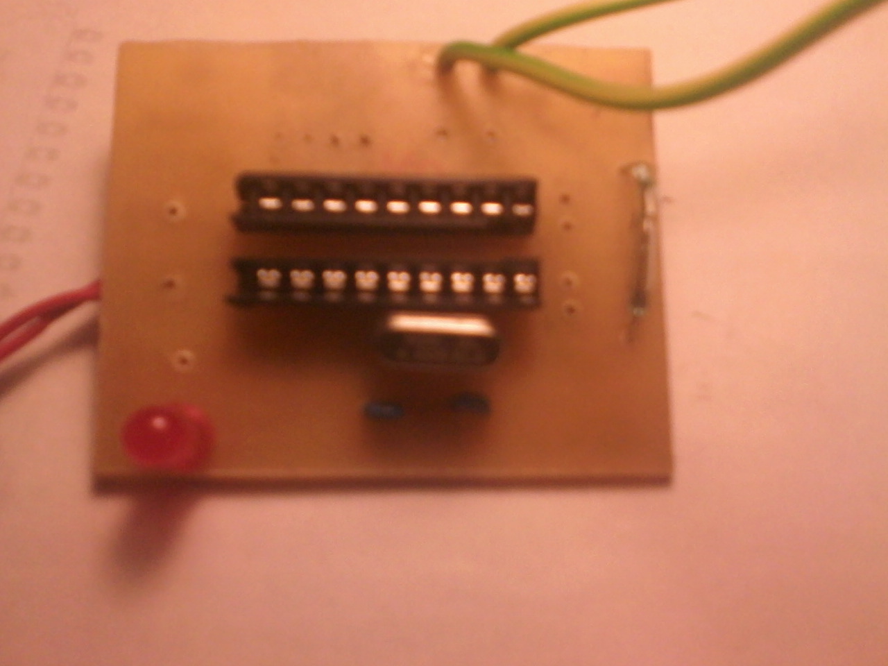

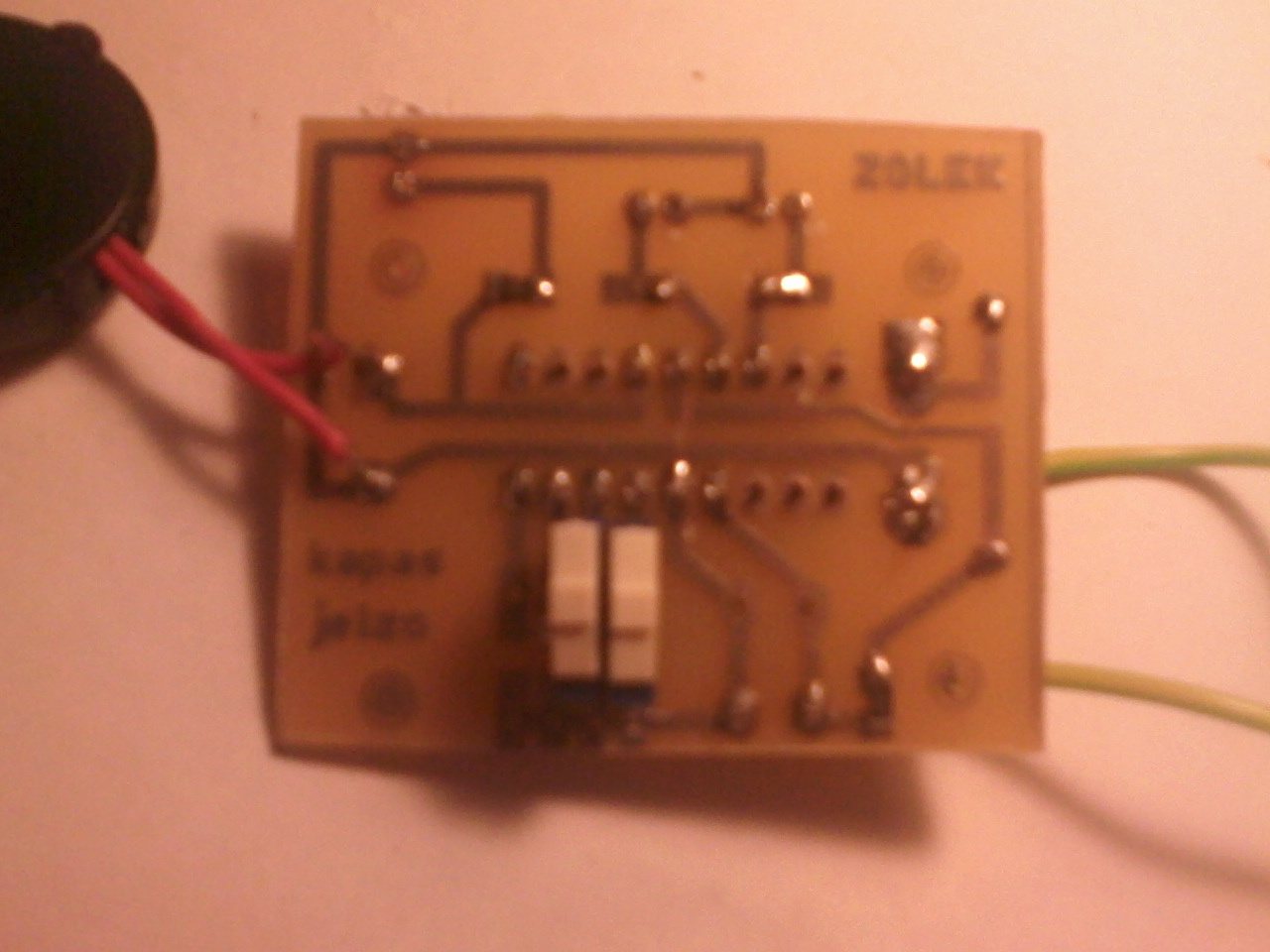

(#) zolek hozzászólása Márc 18, 2014 /
16F84A akarok felprogramozni valaki megnézné, hogy jó-e mivel a programozó a config hibát jelezte az eredeti hex beírásakor. Én ezt pótoltam de nem vagyok biztos benne hogy jó.

(#) Mate78 válasza zolek hozzászólására (») Márc 18, 2014 /
Nekem mindkét asm lefordul hiba nélkül.
(#) zolek válasza Mate78 hozzászólására (») Márc 18, 2014 /
Pickit nekem az eredeti asm-et nem programozza addig míg ki-nem javítottam a configot,csak nem működik az áramkör ezért kértem hogy nézze meg valaki. Az áram kör egyszerű elrontani sem lehet át nézem azért. Brenner minivel is ugyan az a helyzet megírja a pic-et de az már hibát is ír ki.
Leszimuláltam proteus-al, érdekes ott simán megy.

(#) icserny válasza zolek hozzászólására (») Márc 18, 2014 /
„Az áram kör egyszerű elrontani sem lehet”
Láthatnánk? A jelek szerint mégis sikerült...

(#) Mate78 válasza zolek hozzászólására (») Márc 19, 2014 /
Nem teljesen értem mi a problémád.Mi ír hibát?És mit?

(#) zolek válasza icserny hozzászólására (») Márc 19, 2014 /
Helló! Nem sikerült , pic felprogramozva de nem megy .
(#) zolek válasza Mate78 hozzászólására (») Márc 19, 2014 /
Helló! A brenner mini az a programozó .
Hiba amit ki ír:
Start to program FLASH## 510 error(s)
Start write Configuration## 1 error(s)
A hozzászólás módosítva: Márc 19, 2014
(#) zolek hozzászólása Márc 19, 2014 /
PWRTE_ON és RC_OSC volt az ami nem volt jól be állítva
__config _CP_OFF & _WDT_OFF & _PWRTE_OFF & _XT_OSC
