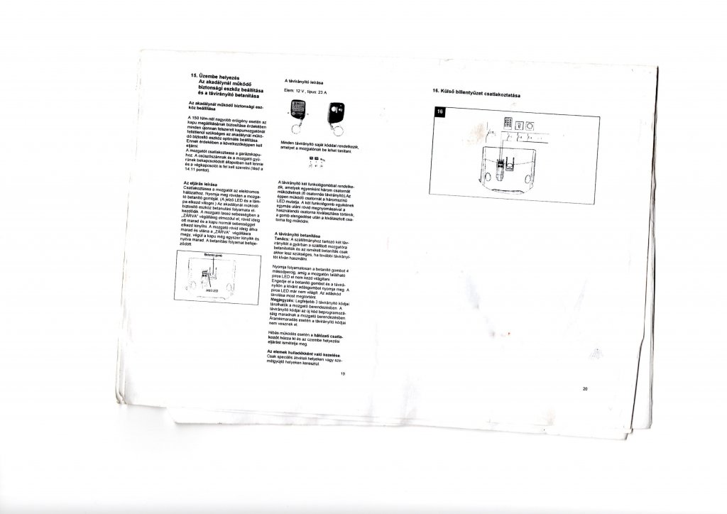

kösz a válaszod,de az én problémám más.Küldök egy programozást Üdv roant.
szia. kérhetnék egy jobb felbontásu képet a leirásrol amit feltettél ugyanis olvashatatlan. egy ismerösöm küzd hasonlo problémákkal. nincsen semmiféle pappirja, elveszett. légyszi ha lehet a leirás többi részét is ha van, a neten nem találtam magyar leirást. köszi elöre is.

Próbáld meg,hátha ez már látható. roant

Nekem is arra lenne szükségem, hogy a kimentett vevőegységet hogyan tudnám hasznosítani, milyen jelet ad ki? ...stb - csatoltam egy einhell leírást, hátha valakinek jól jön nagyobb felbontásban. üdv.
