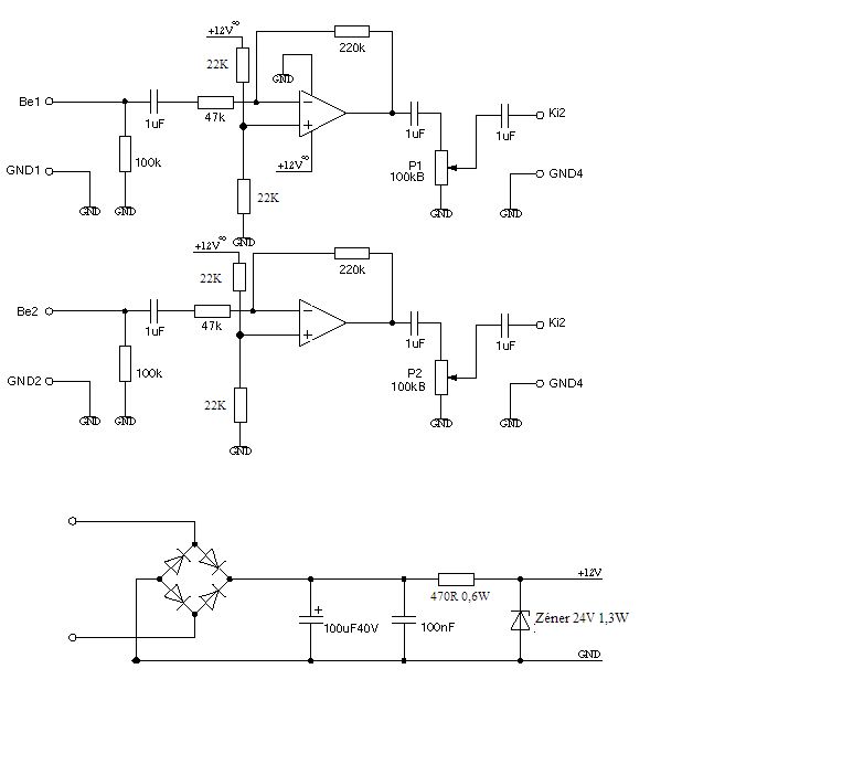

Szóval 32ohmos hangszóró( vagyis vmi fülhallgató féle) van az erősítő kimenetén? Vagy az mp3 lejátszó kimenetét kötötted az erősítő bemenetése? Jah már értem, tehát a 2. és a 32 ohm az mp3 lejátszó kimeneti impedanciája... Hát igen kéne vmi előfok is az erősítő elé. Amúgy ezt a kapcsolást építetted meg, ami itt van, a gyárit? Előfoknak ajánlanám az LM1036 féle előerősítő kapcsolást! Üdv
Ez a rajz egy 20w-os hídkapcsolás.
én az adatlapban lévőt építettem meg
Előerősítő.
Egyébként meg azért is torzíthat, mert nem kapja meg a megfelelő feszültséget, áramot! miről hajtod? 12voltos dugasztápról? mert akkor az lesz a probléma!
már bocs de magadnak miért fogadtad el ezt megoldásnak???
Előerősítő: ne5532 Sztereo a képen a "12V" ra 24 Vot köss!!! (nem lett átírva) uli

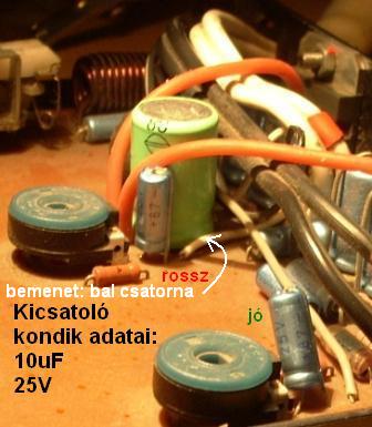

Van egy orion márkájú autóba való 2×20W-os erősítőm, aminek az egyik kimenete recsegve szól. Eddig mp3 lejátszóval adtam rá a jelet, az erősítő meghajtására ATX tápot használtam, valamint a kimenetekre 4 ohmos hangszórókat kötöttem. A kondikat diódateszttel ellenőriztem és mindegyik feltölt. A panelen van egy gyanús értékű ellenállás, mert ugyanazon típusú 2k7 ellenállás az egyik oldalon 2-szer akkora, mint a másikon.(legalább is a multiméter szerint) A többi ellenállásnál nincs ekkora eltérés. Ja és szerintem az ic-k is jók. Vajon mi lehet a probléma?

Viszont hűtőbordán még lehet...(az nem a panelon van) Idézet: „Ja és szerintem az ic-k is jók.” Úgy érted, hogy 2 db TDA2005 van benne? Akkor valószínű, az IC-k hídba vannak kötve. (Nincs kicsatolókondi.) Ha a kondik jók, akkor cseréld az IC-t. Ja, és a kondikat ne diódateszttel ellenőrizd, inkább cseréld le őket.
Újból kipróbáltam az erőlködőt. Mellékesen megjegyzem, hogy az erősítőben 2 db tda2005-ös ic van. Nem rég még fel lehetett ismerni a számot, amit hallgattam a bal hangszórón, de most semmit sem hallok. A másik csatorna tökéletesen működik. titi tanácsára megnéztem a "kicsatoló kondikat", és a bal kondi fel se tölt. A képen látható régi kondenzátorok fajtáját nem tudom, de találtam 10µF-os 25V-os elektrolit kondit egy rádió panelen. Talán azzal ki lehetne cserélni, ugye?
A 10 µF biztos nem kicsatoló, ahoz túl kis értékű, másrészt mint írtam, ha 2 db végfok van benne, és sztereó, akkor a végfokok hídba vannak kötve, tehát nincs kicsatoló kondi.
(Kicsatoló kondi alatt a végfok kimenete és a hagszóró közötti soros elkót értem.) Viszont az a zöld kondi úgy néz ki, mintha meg lenne puffadva. Vagy nem jól látom? Mellesleg, ahogy nézem, nem mai darab az erölködő, így lehet, hogy az elkók haldoklanak benne. Én a helyedben lecserélném az elkókat újakra.

Először is kicseréltem a zöld mellett lévő kondit. Ezáltal visszajött a hang a jobb csatornára. (bal csatorna még mindig jó) Zene van csak hát elég torz meg mintha késne egy ütemet. Ezután kicseréltem a zöld, nem zárlatos, jónak tűnő kondit, de semmi változás. Az ic-k egyébként rendben megkapják a tápfeszt. A tda2005-ről van adat az alldatasheet-en, de a dokumentumban lévő rajzok egyike sem egyezik meg pontosan a panelemmel. Biztos azért, mert az én erősítőm nem a gyári ic kapcsolás alapján üzemel. Így hát arra az elhatározásra jutottam, hogy veszek ic-t meg kondikat, s majd szép sorjában beforrasztgatom őket a helyükre.
