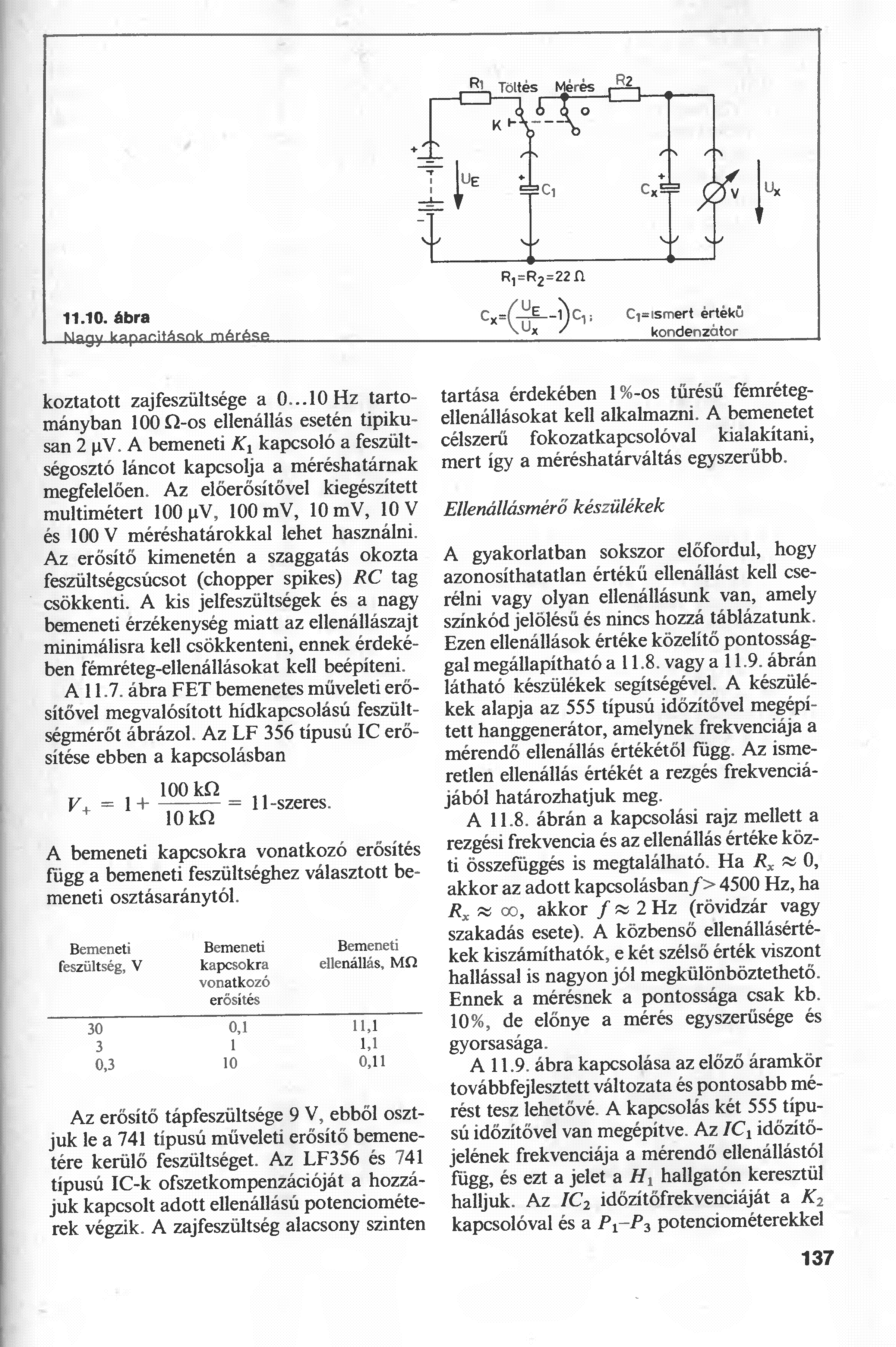

Van 4 db MM régi 10000µF-os 63V-os elkóm. Tápegységből bontva. Sajna nem tudom az előéletüket. Honnan tudnám megállapítani, hogy kiszáradtak-e vagy még jók. A feljebb csatolt egyszerű kapacitásmérővel érdemes foglalkozni szerintetek? Azzal ki lehetne deríteni?
Van még 4db régi Siemenes(fémházas) hasonértékű elkóm is, azokról is szeretném tudni, hogy használhatók-e.
Létezik más (egyszerű) módszer/kapcsolási rajz, amivel kapacitást lehet mérni?

Én ezt az egyszerű "kapcsolási rajzot" találtam kapacitás mérésre. Mit szóltok hozzá?
(#) edgar válasza vendelkiraly hozzászólására (») Dec 1, 2008 /
A 150 k parhuzamosan a kondival
Szivesen.
Ennel egyszerubbet nem talaltam.

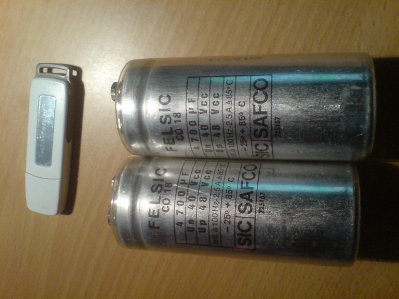

(#) ptesza hozzászólása Nov 8, 2009 /
Lenne 8 db olyan kondim mint ami a képen van. Nagyon olcsón vettem , lehet hogy régiek. Eléggé tekintélyes darabok , szeretném felhasználni őket egy erősítőben.
Most az lenne a kérdésem ,hogy ha mindet párhuzamosan kötöm , egyszerre lehet formázni őket? A kisütésre alkalmas lehet egy izzólámpa is? (legalább látszik mikor sül ki)
Másik , miért ad meg kétfajta feszültséget?
Úgy tervezem egy toroidra tekerek fel pár menetet , és azzal formázom , utána kicsit több menet megy rá. Természetesen egyenírányítás után. Egy dióda is megfelel?
Köszi a válaszokat!
