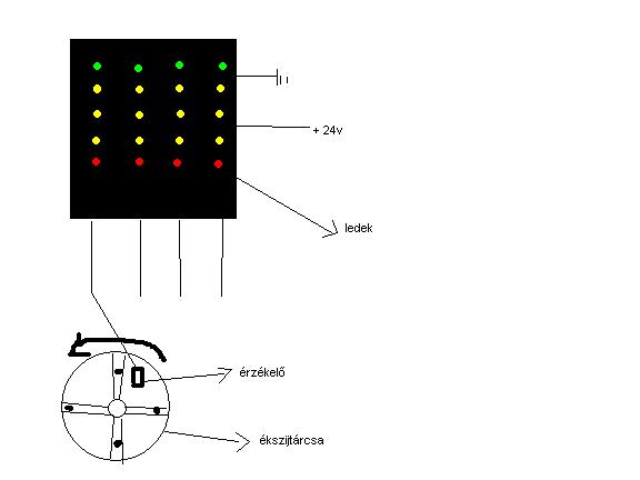

kombájnhoz kellene nekem egy fordulatszám mérő! melékelek egy rajzotis nagyábol! ékszijtárcsák fordulatát kellene megfigyelni! 4 helyen! a fordulat nagysága nemlényeg csak ha megáll akkor vegyem észre! amugy szerintem percenként vagy 60-70et fordulnak! ugy kébzeltem el hogy egy dobozba 4 sor led és ahogy emelkedik a fordulat a szinskálán feljeb fut a fény! ha valamelyik visszaesik pirosba akkor meg sipol! valahogy ugy kell elkébzelni mint a kerékpár digitális kilóméteróráját valakinek lenne valamien ötlete! és megépitené?

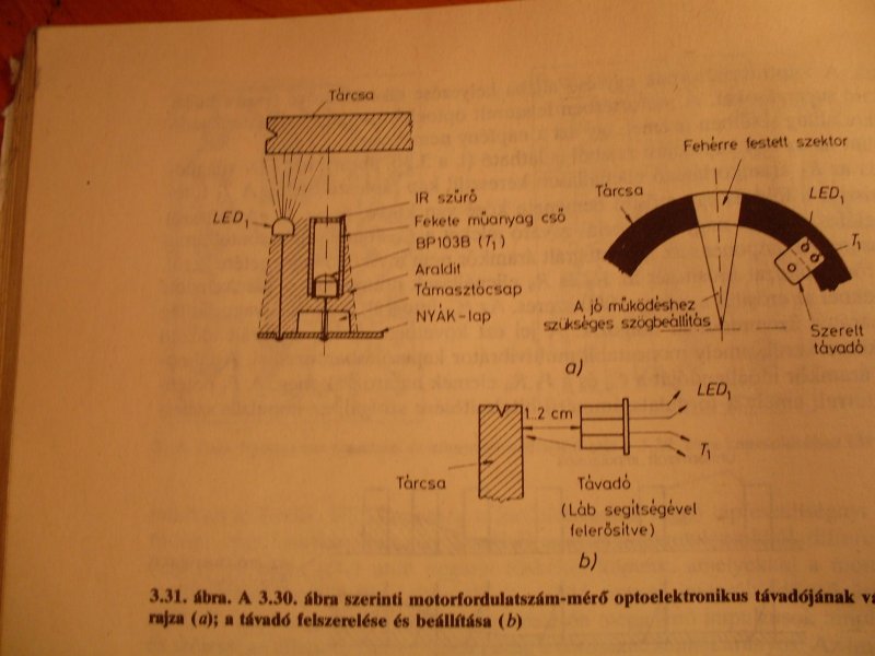

Én a dízel Golfomban a vezérműkereket világítottam át infraleddel. 6 lyuk van rajta. Fotodióda figyel, utána egy egytranyós jelformáló, rákötve a fordulatszámmérőre, és ennyi. Több, mint egy éve tökéletesen működik. hmli

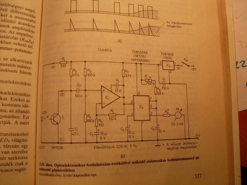

Nézd meg ezt.Üdv
Optoelektonikus fordulatszámmérő

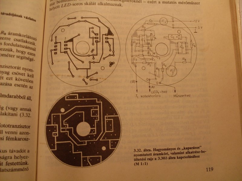

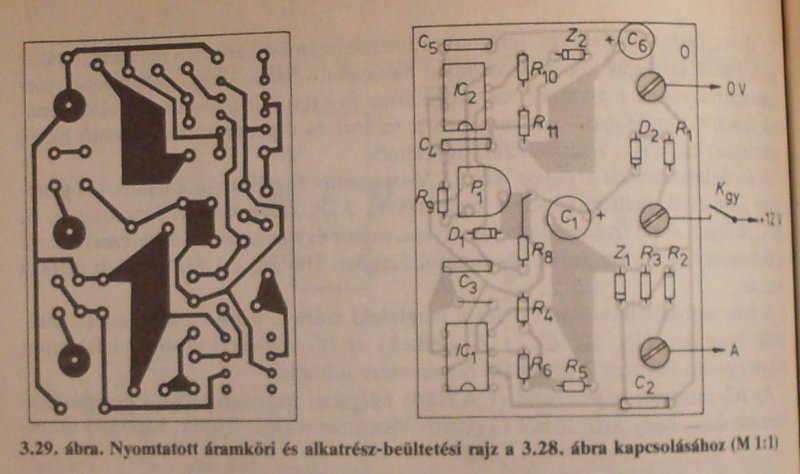

A dieselkapcs. fájlban 100 mikroampreres műszerhez van illesztve, eltérés esetén cseréld az R11 ellenállást. Üdv Idézet: „Nem kifejezetten neked írtam a sufnituning megoldást.” Ennek ellenére máris sokat segitettél atya28-al együtt Kösz!

Valóban a por és olaj nindent bepiszkol a kombájnon ezért induktív jeladókat kell használni .
Valószínű hogy valamilyen E kombájn amire kell mert a claas az nagyon régen alkalmazza a megoldást.
