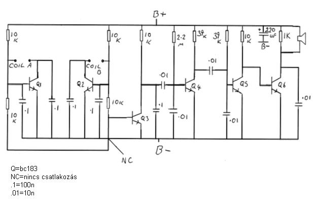

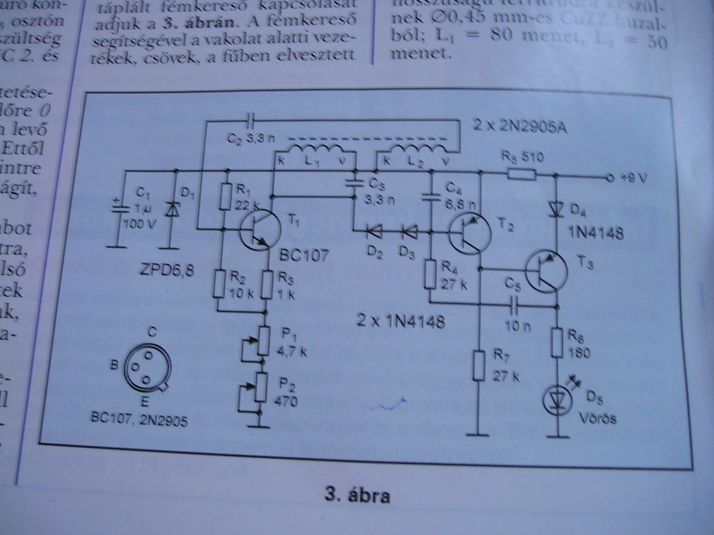

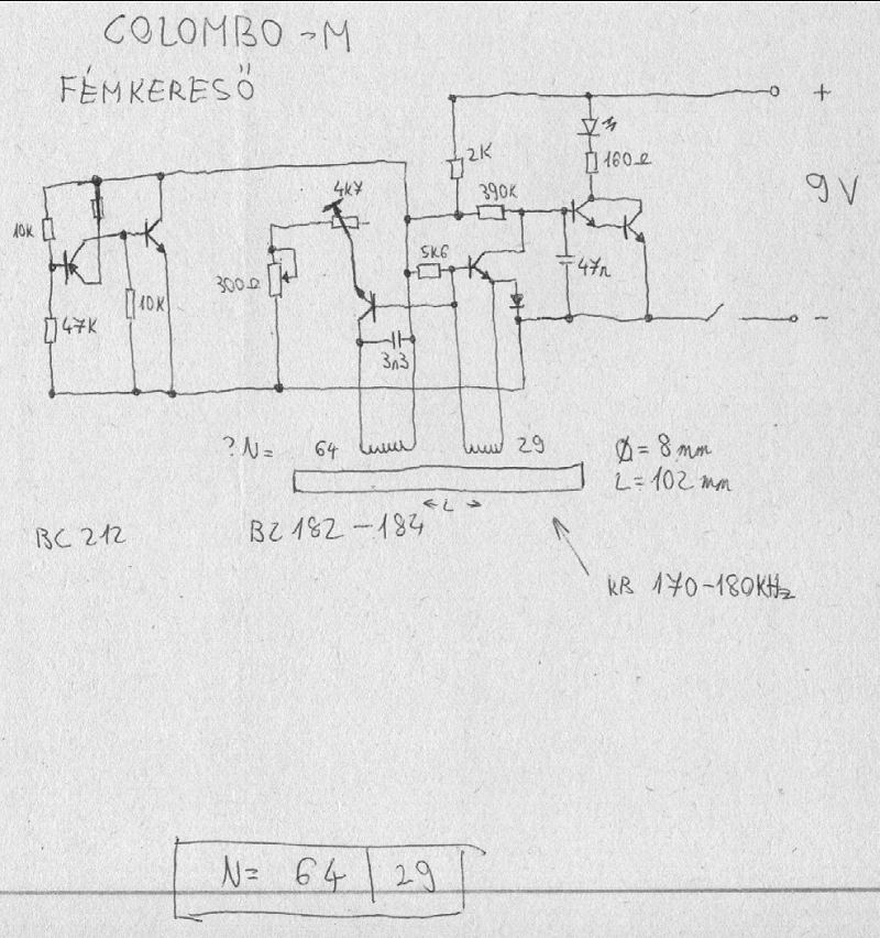

Valaki már megépítette ezeket a fémkesőket?
Ha igen, mik a tapasztalatok?
Előre is köszi.

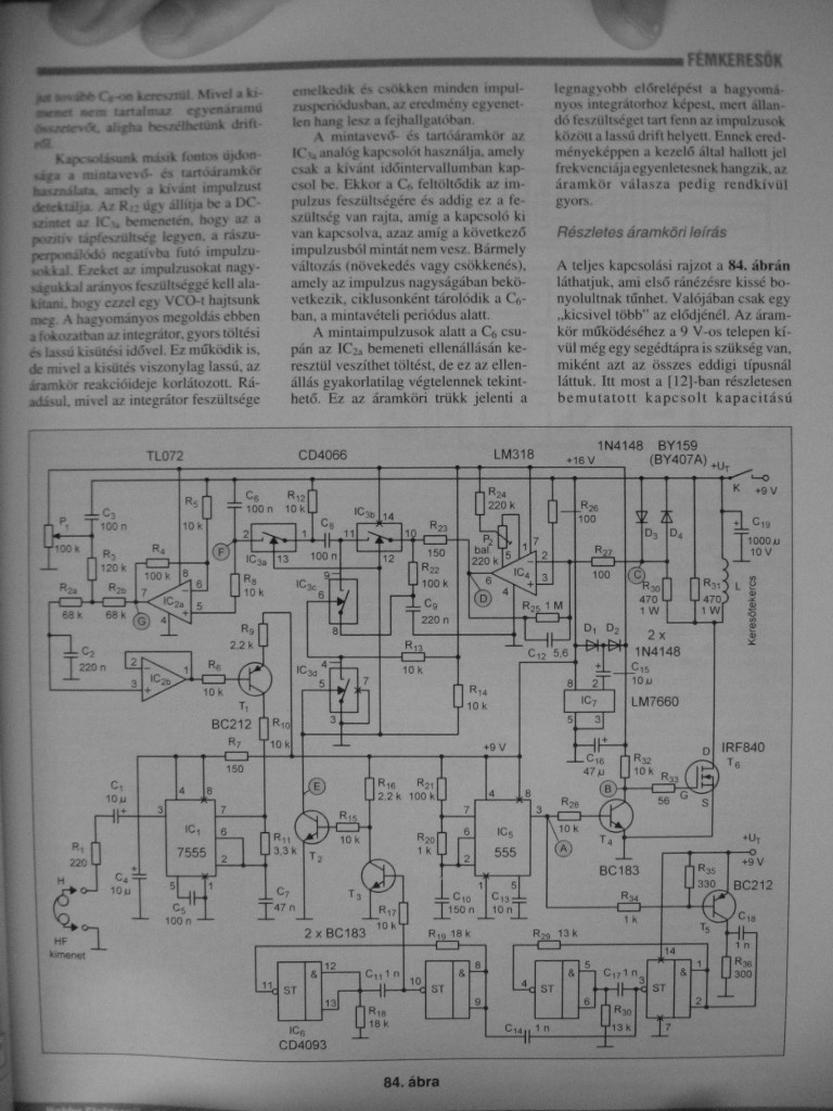

Ami az 1. képen van azt megcsináltam ...még nagyonrégen, az volt a legelső nyáklapom
Sokat ezektől ne várj, mert ezek nagyon gyengék.
Esetleg nagyonnagy fémdarabok vaászására jó (pl tank ).(..talán nagy fémcső a falban)
De érmevadászásra egyáltalán nem jók...
Ha kell komolyabb kapcsirajz akor szolj..és felteszek egyet azook közül amelyek beváltak nekem.

Amit érdemes megépíteni akár többszőr is az szerintem az Equinox. Ez egy PI rendszerő detektor, egytekercses, szerintem elég stabil érmevadészásra is megfelel, bár némi gyakorlat kell hozzzá, hogy meghald a legapróbb változásokatis a hangban.
A nagyon meleget nem szereti, én úgy vettem észre h ha már rólam is folyik a víz akor nem műkszik ő sem rendesen Amúgy összeraktam az elődjének az elődjét is ,,de az már a boncasztalomon van és sorra kerülnek ki belőle az alkatrészek egyéb felhasználásra, nagyoninstabil és hőérzékeny volt (sokszór kellett hangolni, utánállítani)
Itt egy kis dokumentáció az Equinox-ról..sok sikert, ha kérdésed van akkor írj

Az Equinox alkatrészei közül nem bírom beszerezni az LM7660 as és ic-t és a BY159-es diódát. Ezeket lehetne mással helyettesíteni?
Neked hogy van?- minden alkatrész megegyezik az általad küldött kapcsolási rajzzal?
Köszönöm szépen a segítőkészséged!
(#) Sanyi87 válasza figuraferi hozzászólására (») Ápr 6, 2007 /
Hali...nincsmit
A dióda aszem 4148as..de nem vok benne biztos .megnéztem de nem látom jol (nem akartam szétszedni a detektórt ...össze van fa..jól rakva)
Az IC-t pedig aszem a LOMEX-ból való..de nam LM...cska simán 7660..A többi aékatrész megegyezik ...eltérés azért nem nagyon lehet ...de az észerűségen belűl még lehet helyettesíteni az alkatrészeket...

200mmm átmérő 25 menet 0,65-0,7 CuZZ-ból...
Én ha jól emlékszem 0,45 ős CuZZ-ből készittettem (mert ijen volt itthon )..a többi adat aszem megegyezik...amugy bátran lehet szerintem a keresőfejjel kísérletezni...persze ésszerűségen bellül...
ez nem IB rendszerő v mi más többtekercses ahol nagyon sokat számít a tekercs.(persze itt is számít).Amit most csinálok (szneteltetem egy ideje az építését) Silver Star-t az is IB-s azt össze vissza szívok a tekercsel....rezonancia beálllítás stb..pff nemtom mikor lesz rá megen időm..

A csatolt képen 2 +UT bemenet van.
Most 1 vagy 2 db 9 voltos elem kell hozzá?
Előre is köszi a választ!
Kellemes ünnepeket!
(#) Sanyi87 válasza figuraferi hozzászólására (») Ápr 8, 2007 /
Hali
Mehet egy tápról nyogottan, csak azért van kétszer leírva h ne kelljen a kapcsoláson áthúzgálni a vezetékeket a rajzon, de ha megnézed a nyákrajzát akkor ott látni h az egy vezeték....
ja és szerintem ne 9Vos elemről működtesd mert az nem fogja sokág bírni ,,,aszem olyan 100mA-t felvesz a készülék. Én ugy oldottam meg, hogy egy 12v-os 1,2 Ah-ás aksi után kötöttm egy 9V os stabilizátort (egy stabkockával megépítve) és arról megy az egész. ,

Egyszerűen egy stabkocka(7809-es), és a bemenetére meg a kimenetére kondikat akasztottam (most nem tom mijet...pár mikrofarádost(4,7 v 10 nemtomde talán mindegy)..meg nanosst is...De ha lehagyod a kondikat akor is megy állítolag ..mondjuk én aszem nem próbáltam, de ezek csak vmi zajszűrés céljábol lehetnek rajt...

(#) figuraferi válasza Sanyi87 hozzászólására (») Ápr 19, 2007 /
Megépítettem a fémkeresőt!
Sajnos vmiért nem fasza.
Minden megegyezik az általad küldött kapcsolási rajzzal!
A D pontban a leírt 0,5 V helyett csak 1,6 V-ot tudtam beállítani. Ez baj lehet?
A fülhallgatóban csak sípoló hangot hallok (pedig a környéken nincs fém! Ráadásul nem reagál a P1 potméter állítására.
Nem zavarhatja a keresőfejet a két vezeték, ami a keresőfejből jön??
Neked minden működött elsőre?
Jó lenne, ha tudnál segíteni!
Köszi...

(#) figuraferi válasza Sanyi87 hozzászólására (») Ápr 20, 2007 /
Nem lehet, hogy az általad küldött rajzban 1-2 apró hiba van? Csak érdeklődöm... mert én véletlenül először elkötöttem két vezetéket és olyan volt, mint ha jó lett volna (olyan hangot adott, mint a leírásban szerepel).
Azóta sem szólalt meg!
Te is ez alapján építetted meg? Ha igen, akkor vízszintesen is keres, ugye? Milyen távolról érzékel nagyobb tárgyakat, ill több fémet? Pl.: Fémágy?!??
Előre is köszi!
