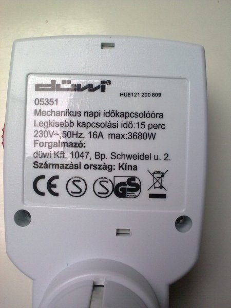

				Sziasztok! Szeretek horgászni, s ezzel kapcsolatban merült fel egy kis probléma. Télre a csalihalakat el szeretném tárolni egy nagy hordóban, amit viszont nyilvánvalóan időnként oxigénnel is el kellene látni, hogy ne fulladjanak meg. Ez idáig egy egyszerű bolti akváriumi levegőztető. Ez tehát adott. Viszont nem akarom, hogy ez éjjel-nappal egyfolytában menjen, mert felesleges lenne. A kérdés tehát a következő: Olyan áramkörrel lenne szükségem, ami bekapcsol 45 percenként 10 percre, s ezt csinálja ciklusosan. A lehető legegyszerűbb és legolcsóbb megoldásra van szükség, azonban az jó lenne, ha mind a két idő módosítható lenne bizonyos határok között valamilyen módon (potival, vagy bármely más módon). Kijelző egyáltalán nem kell, mert az áramkört csak egyszer akarom belőni egy adott űrtartalomhoz, s halmennyiséghez. Segítségeteket előre is köszönöm!
				900ft a boltba a mechanikus időzítő, 15 perces inervallumokkal beálítható, nem kell tul bonyolítani szerintem.

				Bővebben: Link Egy óra 4 darabra van osztva azaz 15 percekre. Ha beállítod, hogy minden nap délben 15 percre bekapcsoljon szerintem elég is nekik. Csak egy mozdulat, egy pöcök lenyomásával érhető el, és kész is. Beállítása, 15 perces időrészekre lehet csak.

				megoldódott!    Vettem az Obi-ban egy mechanikus időkapcsolót, kemény 400 Ft-ért. Napi 96 állítási lehetőség, 15 perces intervallumokkal.
