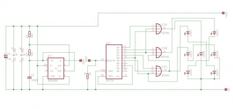

A mellékletben található kapcsolási rajzon van a 475 ic három van belőle.És a + ón van egy olyan vezetés,hogy az Ic3 14-es lábára,és a - ón egy olyan,hogy ay IC3 7-es lábára.Na ezeken nem értem ,hogy hova járnak.Valaki érthetően eltudná-e magyarázni akkor így köszönöm meg: Dobokocka
Keresd meg az IC3 (CD4075) adatlapját és nézd meg. Garantálom, hogy megvilágosodsz mit Buddha.
Megvilágosodtam mint Buda
Aszt hittem hogy a 4075-böl 3-om van.De hogy most megnéztem az adatlapját látom,hogy csak a rajzon el van osztva három felé .De bunkó vagyok Koszi a segítségedet.Idézet: „még nem dolgoztam 4075-el”
Én e mellékelt kapcsi rajzot akartam megcsinálni asszonynak,, de valamilyen oknál fogva nem megy jól,,, a 4075 MELEGSZIK, és a generálás sem megy.. Én a nyákterven nem látom a hibát sehol, 2oldalas , felül van a föld és az átkötés is. Ha véletlen esetleg valaki látná a hibát és jelezné, azt nagyon megköszönném ![]() A héten csináltam egy tranyósat, az ment elsőre, de h itt mi a hiba...
IC3 táplábai fordítva vannak a rajzon (többször leírtam már).

Egy kis segítséget szeretnék kérni! Megépítettem a topicban található Alkotó féle dobókockát. 9V-ról tényleg furán megy(már 7,5-ről is), 4,5V-nál meg elég kicsi a ledek fényereje, de /v-on kifogástalan CSAK egy bajom van vele: Minden számot kiad, de az 5-öst csak akkor, amikor "perget", tehát amíg zárva van a gomb és ekkor a maradék 2 led is világít, de elég halványan és van egy olyan számkép is, ahol semmi nem világít, kvázi a nulla. Ha nyomok még egyet, akkor ad egy másik számképet. Ez utóbbi kevésbé zavar, de az, hogy nincs 5-ös az már nagyon. Csatolom a kapcs.rajzot és a nyákot. Valakinek lenne valami ötlete, hogyan lehetne orvosolni ezt a bajt? Köszi szépen! |
