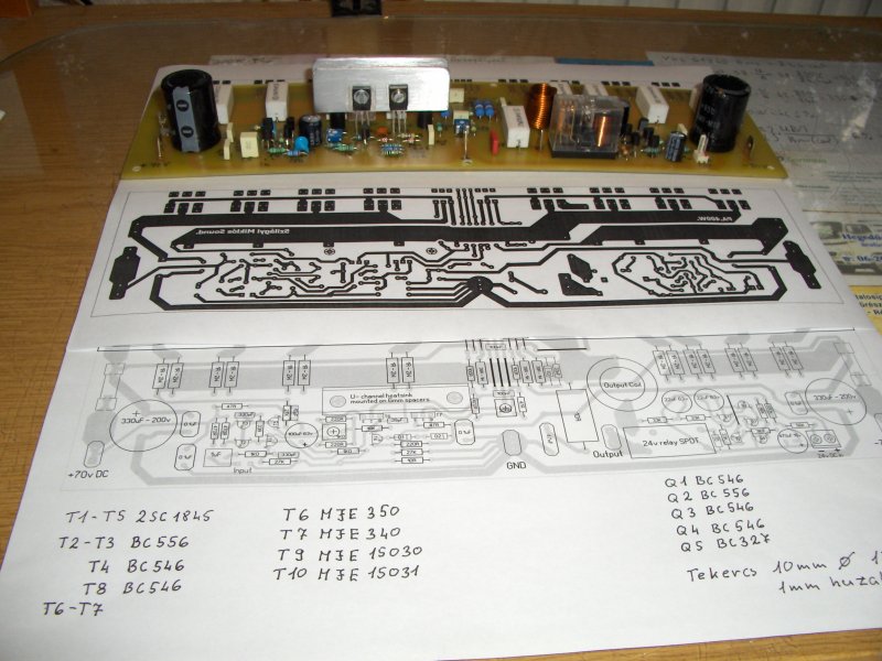

Szia! Köszönöm gyors válaszod.Érdeklődnék ,hogy hanyas számú 2n ekre gondoltál,és feljebb láttad-e az új nyák tervemet? a hat darab 2sc5200 zal szerinted az a kapcsolás működne e biztonságosan?
(#) sanykaraj válasza kadarist hozzászólására (») Szept 11, 2011 /
Délután tesztelem az uj változtatásokat
(#) emersys válasza Szilágyi Miklós hozzászólására (») Szept 11, 2011 /
Ha mje15030-as meghajtóval tervezted a nyákot akkor, annak az áramerősítése már silány lehet oda, és a feszültség tűrése is.
Azt kellene cserélni vagy egy erősebb és magasabb fesz tűrésű darlington meghajtásra, vagy tegyél be meghajtónak 2sc5200/1943-at.
Nekem is 6párról megy az otthoni végfokom.
2n5401/5551-re gondoltam.
De vannak még ettől sokkal jobb toshiba gyártmányú tranyák is, főleg driver részre. (bár én már a 2nxxxx-el is bőven meg elékezem )

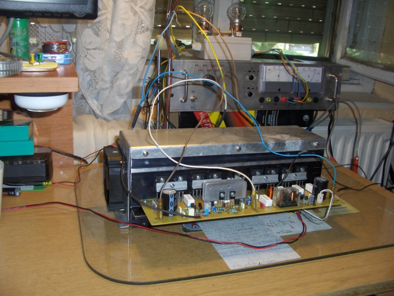

(#) emersys hozzászólása Szept 11, 2011 /
Ő már hála ég elkészült.
Reloop kollégával, sokat tárgyaltuk mire minden ki véglegesedett bent.
Itt fent van róla összeszedve egy mappába minden.
Ez egy gyárilag 500as kapcsi, ő épült meg kisebb-nagyobb módosításokkal.
Bár most tesztelem majd jöv héten, az erősebb változatát, ahol a buffert +-110ről hajtom majd, 10pár tranyával., a meghajtó fokozat marad +-80V-on, darlington meghajtásba.
A szimulációk már eredményesek, de ugye a puding próbája...

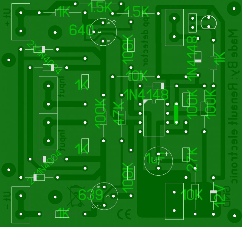

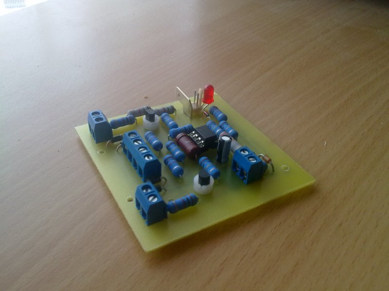

(#) emersys válasza Davidd hozzászólására (») Szept 11, 2011 /
Reloop fejlesztett egy nagyszerű clipp visszajelzőt.
Szerintem ha szólsz neki, szívesen odaadja, az enyém az ic-s, és borzasztó nehéz volt összehangolni , lényegben Helli-trimerrel hangoltam be a valóban i helyes jelzéshez, a skópra rámeredve.
Persze ha ragaszkodsz hozzá, elküldöm szívesen a nyáktervét.

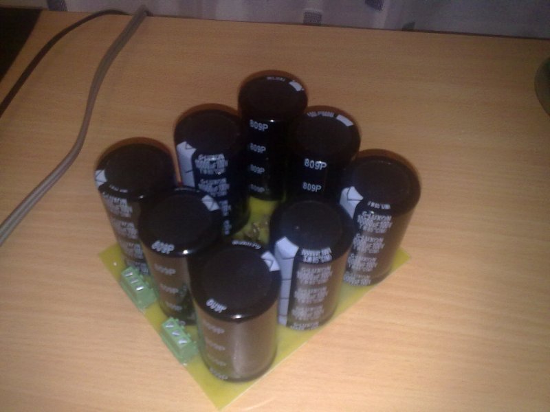

Sziasztok uj vagyok itt. Lenne 1 kérdésem erősítő tápegységet szeretnék készíteni. tuhom trafó + gréchíd + puffer kondik, mivel szimetrikus tápról beszélünk.
A Trafó adott :Hipersil trafó , SG108 tip., 380W, 230V/2x42V
A Gréchíd is 4A-os
nos kérdésem: 2db 10000-15000 uf kondit szeretnék rátenni puffernek EZEK HÁNY VOLTOSAK LEGYENEK Előre is köszönöm.....
(#) emersys válasza Geperke hozzászólására (») Szept 11, 2011 /
Szia.
+-60V ra jön ki az elmélet. Ez üresjáratban vélhetőleg több.
A 65V-ost semmiképp sem ajánlom mert idő előtt felfog púposodni. Ami afelett van az már mind jó neked. Ha 85V-okat találsz az tökéletes lenne. A 4A gratze nagyon kicsi ide .. Minimum 25A kellene.
