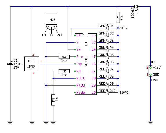

(#) proli007 válasza dannu hozzászólására (») Aug 15, 2011 /
Tessék!
Üdv! proli007
