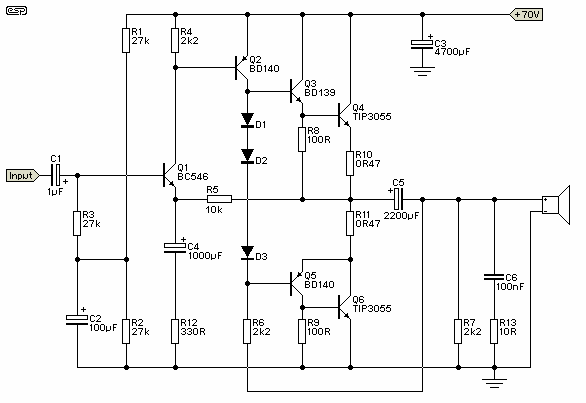

Nna összeállt a végfok a kapcsolóüzemű tranyókból, és rendesen meglepett, szkóppal és 1kHz-es színusszal hajtva 4 ohmon 70V tápfeszről 83,5W-ra adódott a kimeneti teljesítmény, mikor a színusz teteje kezdett lapulni, a frekimenete 24,5Hz és 17,8kHz között 0,5dB-en belül van, csatolom a kapcsolást, a netről kukáztam, annyi csak a módosítás, hogy a TIP3055-ök helyére kerültek be a KSH13009AL tranyók, minden más a rajz szerinti, elsőre indult, és igencsak meglepett a cucc

Nna, elkészültem a NYÁK-tervvel is, a 3db dióda helyett a panelre csak egyet tettem be, mivel a diódákat érdemes a hűtőbordára fogatni a végfok termikus stabilitása miatt.
Azért nézd át még 1x Te is biztos, ami biztos

Még valami: ha esetleg megépíteg, akkor a hűtőbordával ne spórolj, tud fűteni rendesen, és most próbálkozom a tápfesz variálásával, módosítás nélkül, 4ohmon 50V tápfeszről 48,6W-ot mértem nála 1kHz-es színusszal, a többi paramétere változatlan maradt szerintem az is elég, és felesleges 70V-ról járatni.

Most próbálom 50V-ról 2ohmmal, de itt sajnos nem tudok mérni, mert nincsen műterhelésem, szóval hangfalakat kapott, és úgy néz ki, hogy elviseli a 2ohmot is Háát hogy őszínte legyek mostanában nem lepett meg még kapcsolás annyiran mint ez...

Köszönöm a nyáktervet, holnap áttnézem ha hazaérek.Nálam csak 30V-ról fog menni.Remélem nem lessz gond a melegedés.Esetleg mérd meg a nyugalmit lehet hogy sok.

A nyáktervben annyi hibát látok, hogy a keresztirányú torzítást beállító 3db dióda nálad 1dB.
Ha értékrendileg csak 1Db ból rakod össze aminek nyitófesze a 3-val egyenlő (feltételezem ez volt a kiindulási ok), akkor annak a karakterisztikája (zener-nek) sose lesz olyan jó (ebbe a körbe), mint a soros 3-é.
Rood Elliot nem véletlen soros 1n4148-ra tervezte őket

A BD139 és BD140-es tranyoknak termikus kapcsolatban kell lenni a végtranyokkal?
