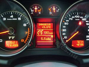

Kiindulásnak az opel astra gsi digitális műszerfalát tekintsd meg!

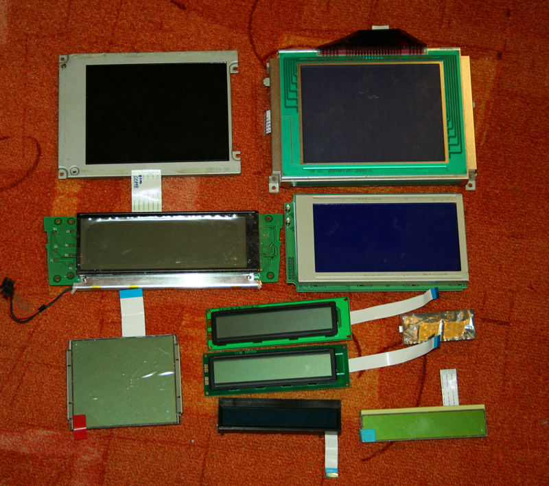

pici van olyan kijelződ is ami grafikusan tud megjeleníteni?
mint pl a képen vannak?
Csatoltam milyenek vannak.

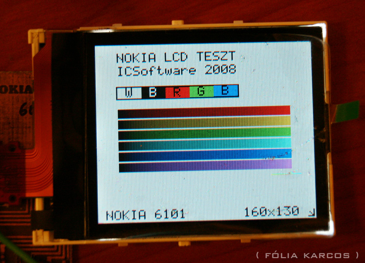

A kék háttérvilágításhoz kék ledek kellenek majd (kb20/db) A színes utolsó képedhez is csatoltam TFT LCD-ket (csak 4-et enged csatolni)
mennyi a nokia és a pda kijelző?

Szeretnék egy ilyen LCD kijelzésű sebesség mérő modult csinálni, és ehhez kérnék egy kis segítséget ha lenne egy nyákterv vagy valakinek egy ilyen kész cucca vagy akármi amin el tudnék indulni megköszönném. ÜDv P. Krisztián email: scqthe1@hotmail.com csatoltam egy képet valami ilyesmit szeretnék készíteni a lényeg hogy legyen rajta sbesség, fordulatszám, üzemanyag mérő, meg extrák is lehetnek rajta.
