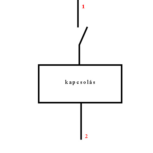

Egy nagyon egyszerű kapcsolás megtervezésében kérnék segítséget, mert sajnos már jó ideje nem vagyok a témában jártas?
Az lenne a lényeg, hogy alapesetben egy ki-be kapcsolóval, beállítástól függően 6-8-10-12 V-ot kapcsolok, azaz mikor bekapcsolom, egyből mondjuk 10 V-ot kapcsolok.
Azt kellene nekem megoldani, egy kapcsolással, hogy mikor kapcsolok, mondjuk 10V-ot, (mellékelt kép) akkor a ?2?-es pontba ne egyből 10V legyen, hanem fokozatosan érje el ezt a feszültséget, mondjuk úgy 3 másodperc alatt. Gondolom ide valami kondis, esetleg Fet-es (???) lenne talán jó. Ami továbbá még fontos lenne, azaz, hogy ha lekapcsolom a kapcsolást, és újra fel, akkor, ha kondi van benne, fontos lenne az, hogy ki legyen sütve, tehát ismételten játszódjon le a feltöltődés, talán egy LED-el ki lehetne sütni, mondjuk.
Valaki tudna nekem egy ilyen kapcsolást tervezni?
Előre is köszönöm.

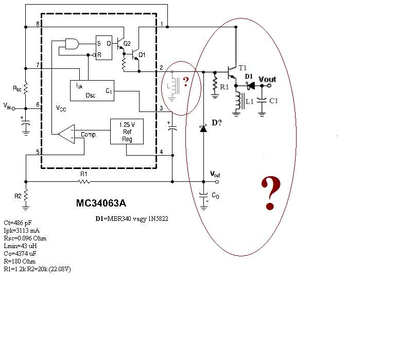

(#) qwertz0 hozzászólása Okt 15, 2011 /
Szeretném megkérdezni, hogy hogyan kössem össz?
Be: 12 VDC
Ki: max. 22,00 VDC
T1=BD139
(#) gabesz86 válasza qwertz0 hozzászólására (») Okt 15, 2011 /
Szerintem pontosíts a kérdésen, mert így nem igazán fogsz érdemi választ kapni.

(#) proli007 válasza Silious hozzászólására (») Okt 15, 2011 /
Nem írtad a terhelőáramot, mai terhelni fogja a feszültséget. Nem tudni hogy szükséges-e, hogy lineárisan fusson fel a feszültség (egy kondi egy ellenállással nem úgy töltődik fel). Ha kikapcsolod, ugyan ebben a tempóban csökkenjen, vagy hirtelen essen össze. Ez egy áramköri része, valaminek?
De jobb lett volna, ha leírod, mihez szeretted volna használni, vagy mit szeretnél készíteni/elérni vele, mert szerintem itt valami nem tiszta.
De ahogy rajzon elvben rajzoltad, egy feszültségforrással sorban, csak az áramot lehetne változtatni, a feszültséget nem, mert nincs mihez képest..
üdv! proli007
(#) proli007 válasza qwertz0 hozzászólására (») Okt 15, 2011 /
Nem véletlen, hogy nem válaszoltak..
Mert ennek a kapcsolásnak ebben a formában semmi értelme nincs, csak összeollóztad. Neked egy StepUp konverter kell, 12V-ról 22V-ra. És mivel a a BD139 1A végáramú és ha 22V-ot 1A-el terheled, akkor a 12V kapcsolásakor jóval nagyobb lesz a tranyó csúcsárama. Plusz ez a kapcsolás, alapból negatív feszültséget gyártana, és ha jól olvastam (máshol), neked plusz feszültség kellene.
(De abban a topikban is kellett volna maradnod, és nem a gombhoz a kabátot keresni, (" van egy BD139-em..") hanem a konkrét megoldást a kérdésedre.)
üdv! proli007
(#) Silious válasza proli007 hozzászólására (») Okt 15, 2011 /
Igazából, csak egy szimpla jel menne a vezetéken, pontos áram errőséget nem tudok, pár mA-től nem hiszem, hogy több (nem mértem meg).
Ha kikapcsolom, akkor a lényeg annyi legyen, hogy a kondi ki is süljön, vagy mondjuk egy led, húzza le a benne lévő töltést.
