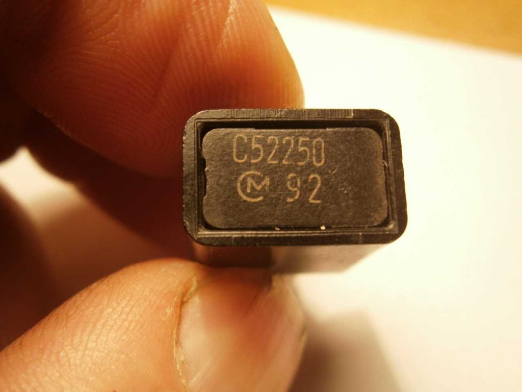

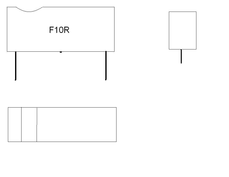

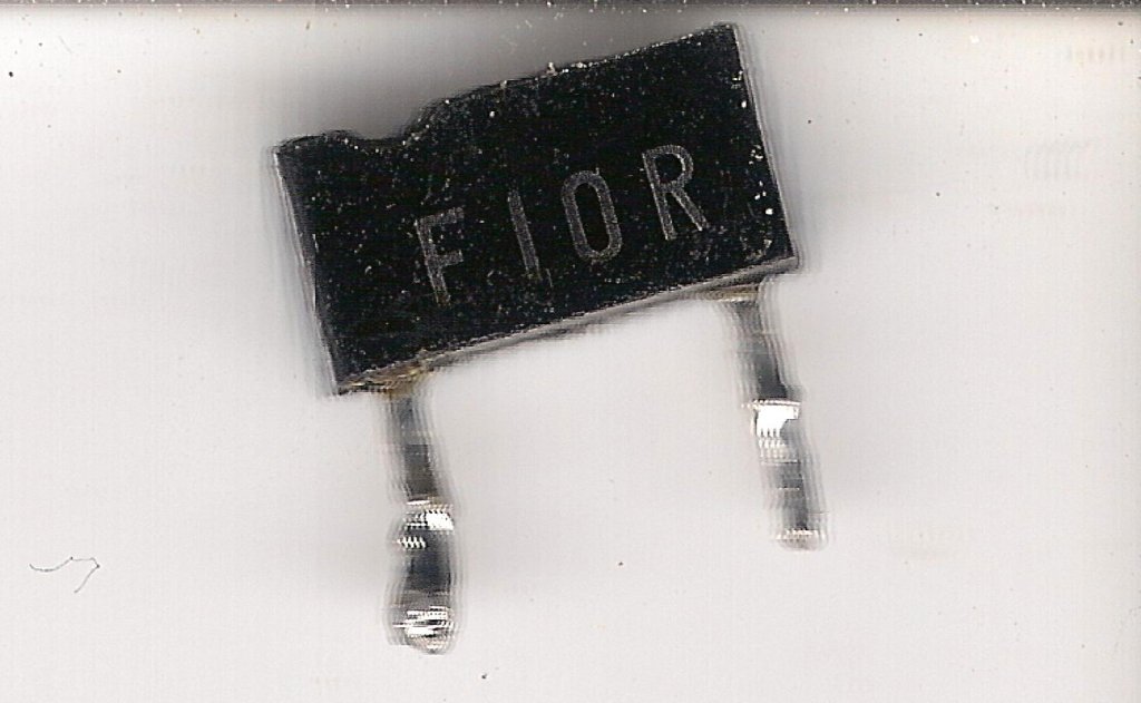

Nincs fém rész csak fekete tok
a képet átrajzoltam

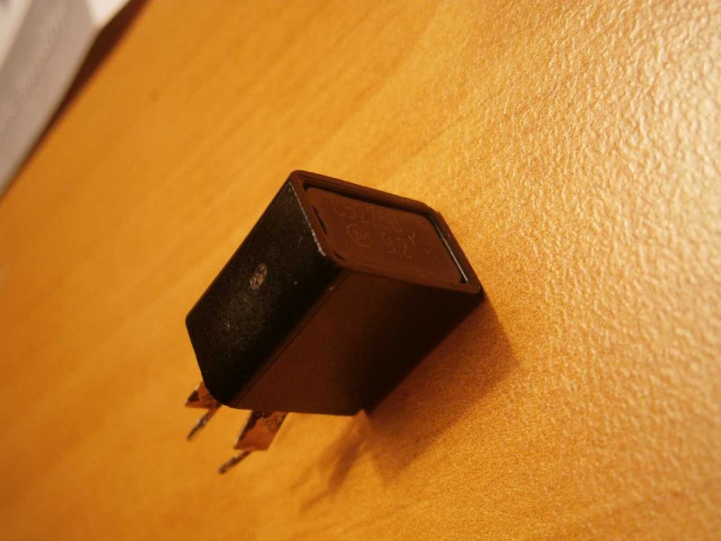

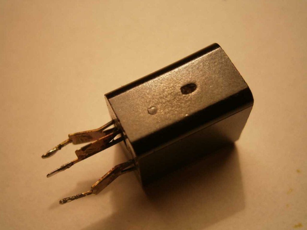

(#) Lalle válasza nedudgi hozzászólására (») Dec 30, 2011 /
Be scenneltem olvasható az egyetlen szám ami használható lenne meg a kinézete is kivehető
Kerestem a google-ba is de semmi, néztem atranzisztor tipusok között ,és detto,ahogy IC -k közöt se lelem
Végül is adatlap kellene rola hogy tudjam mit kell kimérni
(#) kadarist válasza Lalle hozzászólására (») Dec 30, 2011 /
Ez egy 10 ohm-os biztosíték-ellenállás.
(#) nedudgi válasza kadarist hozzászólására (») Dec 30, 2011 /
IC-nek van jelölve.

(#) Pety_ válasza Lalle hozzászólására (») Dec 30, 2011 /
10 ohm.
2x10 ohm-et fogsz mérni rajt =10 ohm a két vége között.
1-3 láb 10 ohm, 1-3 láb 10 ohm,2-3 láb 20 ohm.
(#) nedudgi válasza Lalle hozzászólására (») Dec 30, 2011 /
Egyáltalán miben van ez az alkatrész, milyen panelen?

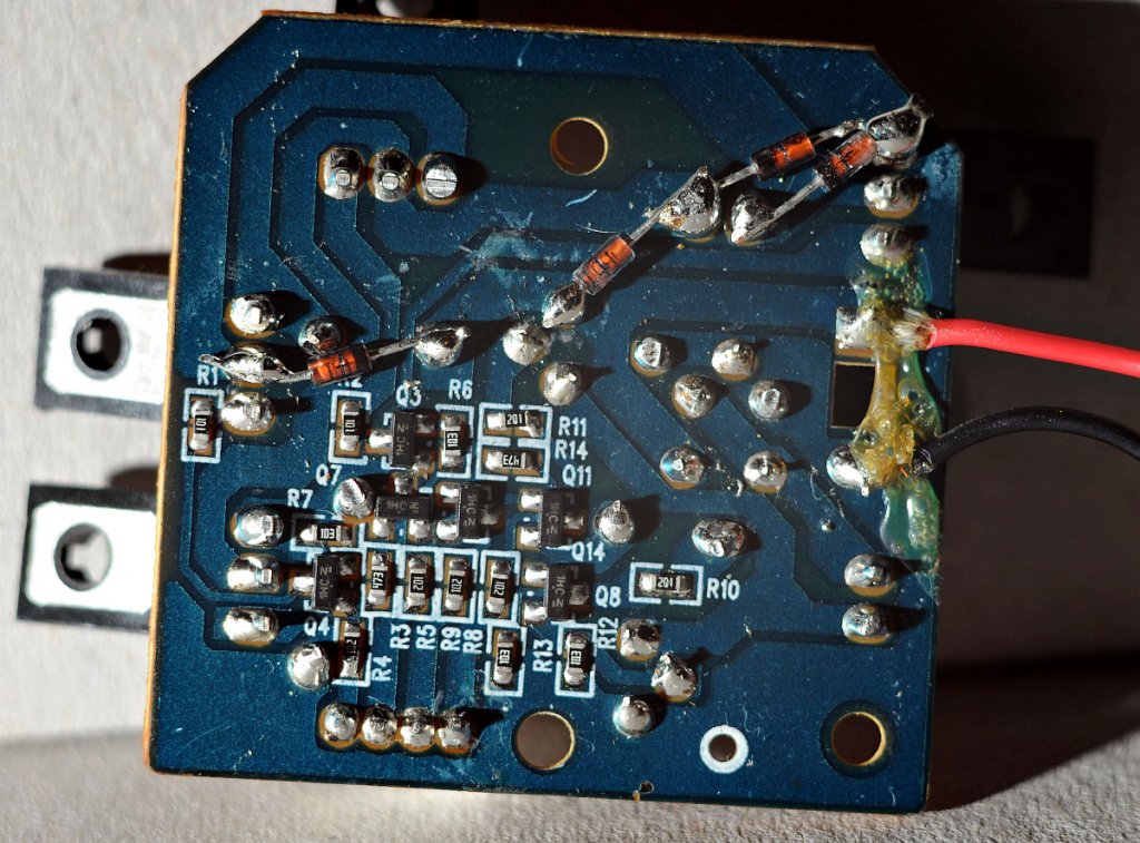

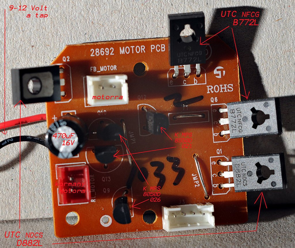

(#) gammabuta válasza zolika60 hozzászólására (») Dec 30, 2011 /
Sajnos a biztosíték kiiktatása után elsőre jónak tünt újra a masina, de erősen melegedtek a nagy tranzisztorok, majd tönkrement a hátramenet mód, most csak előre tud menni és fordulni...
Megpróbáltam beazonosítani az alkatrészeket, a nagy tranzisztotokat sikerült talán,
Nagy tranyok (2db van mindből): UTC NFCG B772L
Talán ez: 2SB772L-X-T60-K - MEDIUM POWER LOW VOLTAGE TRANSISTOR - Unisonic Technologies UTC NDCS D882L
Talán ez: 2SD882L-C-T6C-B - MEDIUM POWER LOW VOLTAGE TRANSISTOR - Unisonic Technologies
A kisebbekben nemvagyok biztos:Kis tranyok (2db van mindből):
K MPS8550D 021 8550D - PNP cpitaxial silicon planar transistor - Micro Electronics
K MPS 8050D 026
HN8050D - NPN Silicon Epitaxial Planar Transistor for switching and amplifier applications??? - Semtech Corporation
vagy:SPS8050 - NPN Silicon Transistor - AUK corp
Ezen kívül a másik oldalon van 4db zehner dioda (nem tudom melyik fajta, valami alap) +SMD kondik
Van még 6db SMD tranzisztor amin a feliratot nem tudom hogy kellene kiolvasni,
1HC N8
(talán lehet úgy kell olvasni: 1H.C Z végtelen ki tudja) azokat nem találom mik lehetnek, de csatolok nagyított képet róluk, hátha az alapján meg tudjátok mondani az mi lehet mivel helyettesíthető, ha az romlott volna mégis el..
Én leginkább a közepes méretű TO92 tranzisztorok meghibásodására tippelek, mert a nagyok elvileg birnak 3 ampert (csatolok pdf-et), viszont azok meg nagyon forrósodtak borda nélkül...
Nem tudom a leírásokban miért irják hogy pl. B772L-nek a komplementere a D882L és, hogy a 8550D-nek komplementere a 8050D. Gondolomezek csak így árban használhatóak igazán, de lehet más topicban majd megkérdem.
pioneer pd 4050 típusú cd lejátszó
