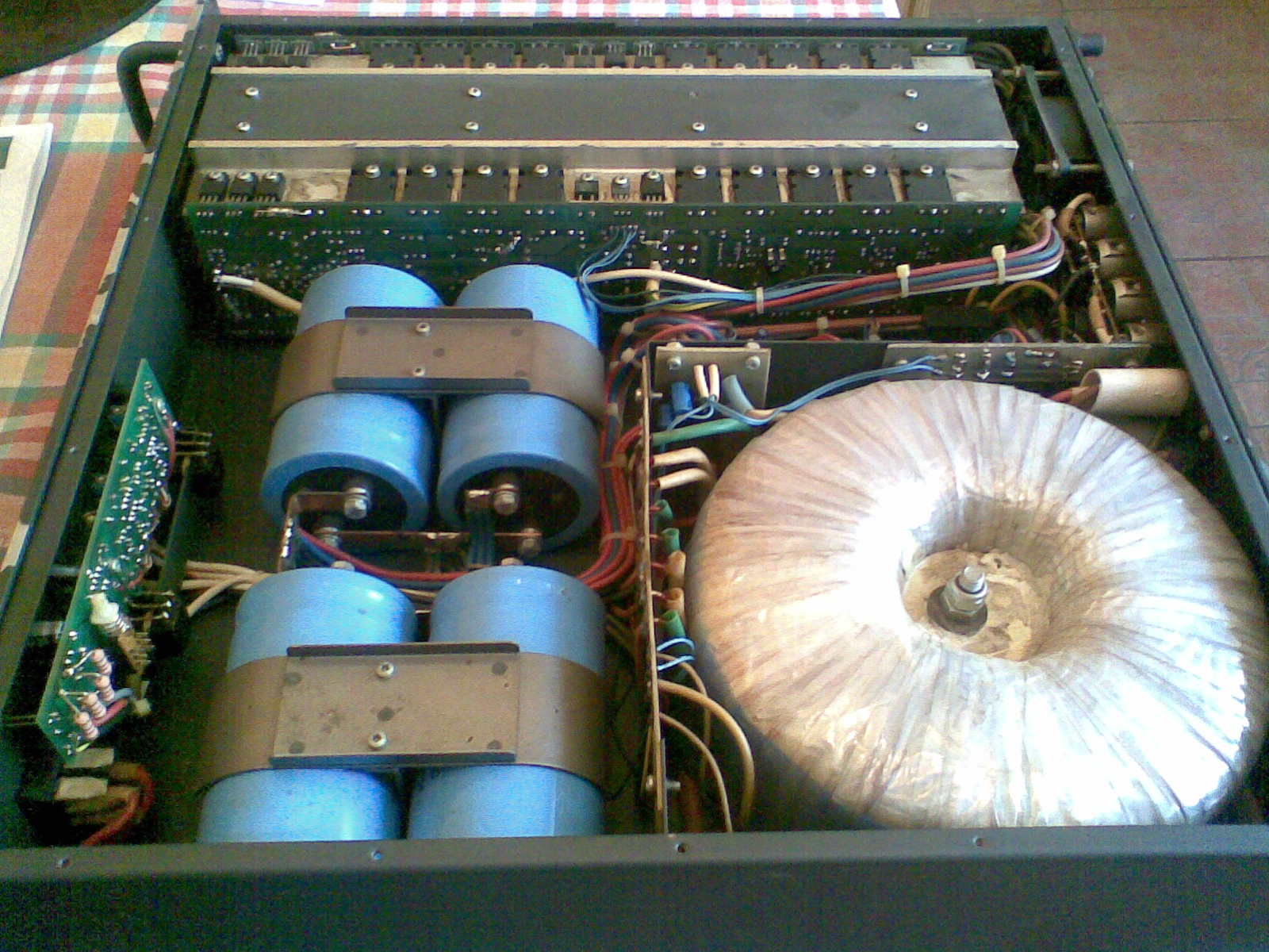

sound.man nekem sivárol csakbesö képem van az 1200-as rol delteszem

(#) sound.man válasza saca200 hozzászólására (») Aug 1, 2007 /
Ezt nézd meg itt elég sok végfok belseje le va fényképezve :yes: Tiszta király oldal
(#) djloui válasza saca200 hozzászólására (») Aug 1, 2007 /
Az a SIVA az év végfokom és az 1600-os hidd el. PPA1600
(#) sound.man válasza djloui hozzászólására (») Aug 1, 2007 /
A SIVA-val már nekem is volt dolgom diszkóztam vele a régi sulimba és volt egyszerűen kinyírhatatlan ütni vágni lehet szép a hangja és még ráadásul hangos is. Nagyon király ha jól tudom magyar

(#) djloui válasza sound.man hozzászólására (») Aug 1, 2007 /
Igen magyar, Városi Zoltán a gyártó.AGOTA, CASTONE, PÁLFIAUDIO, EZEK MIND MAGYAROK.
