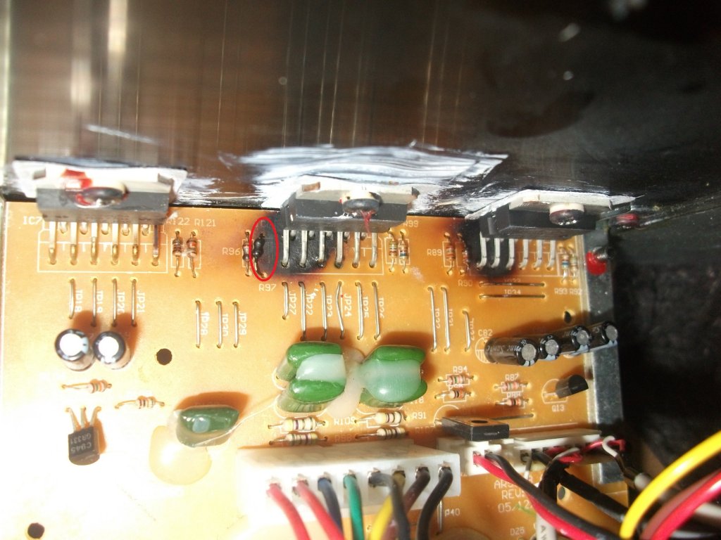

Nemrég megkértek,hogy javítsak meg egy home theater 5000-ret.Korábban már volt szervízben,ahol kicseréltek egy végfok IC-t.Ezekután 2 hétig működött,majd megint elromlott.Amikor megkaptam,a mélynyomó működött,viszont az 5 hangfalból 4 nem szólt,1 pedig búgott.Találtam benne egy felrobbant TDA7269A-t,amit azóta kicseréltem,és most már nem búg,de továbbra sem jó.A mélynyomó változatlanul szól,az 5 hangfalból pedig csak nagyon halkan szól a zene(tényleg kb fülhallgató hangerő)A trafó szekunder oldalán van gyárilag 2db 8A-es lengőbiztosíték(kék-fekete-kék kivezetés kékein).ezeket kimértem,nem szakadtak.Olvastam róla,hogy a trafó szigetelése alatt is lehetnek biztosítékok,viszont ezt nem akarom megbontani,amíg nem vagyok benne biztos,hogy ott is lehet,mert ahol ilyet olvastam ott nem voltak lengőbiztosítékok.Remélem van valakinek ötlete,hogy hogyan tovább,mert nekem nincs egyenlőre.
(#) barany35 válasza barany35 hozzászólására (») Okt 26, 2011 /
Azóta kimértem a trafót terheletlen állapotban,és a szekunder oldalon semmi feszültség nincs.Bekapcsoláskor elkezd búgni halkan,ebből gondolom hogy a primer oldal jó.Nagyon úgy néz ki hogy ebből trafóbontás lesz
A trafó megoldva(kicseréltem egy biztit),mostmár leadja a feszültségeket.De még mindig fennt áll a probléma.mély szól.többi nagyon nagyon halkan.

Sziasztok! Végre volt egy kis időm ránézni az erősítőre,és van néhány új fejlemény:Kimértem az IC-k lábain a feszültséget,ami meglepett mert 39-41V közöttiek voltak(a 3 IC-s nyákon.A másik nyákon a TDA7294 lábain viszont nem volt feszültség,kicsit átvizsgáltam a dolgokat és találtam egy megfőtt ellenállást(R50).Már ki is szedtem,de nem lehet kivenni a színkódját,szóval mellékelek egy képet és nagy segítség lenne ha valaki meg tudná mondani az értékét.A másik nyákon az R97-est is kicserélem(még nincs kiforrasztva),bár szerintem az csak az IC felrobbanása miatt feketedett el.A 400Hz-es jelkövetéses módszert is kipróbálom majd,de reménykedek benne hogy az ellenállások cseréjével megoldódik a probléma.

(#) titi válasza barany35 hozzászólására (») Nov 6, 2011 /
„meglepett mert 39-41V közöttiek voltak”
Szerintem nem a GND-hez képest mértél, azért annyi...
A nagy kondi negatív lábához képest kell lennie +/- 19-20V-nak.
Másrészt ahogy nézem, elég jól meg van ott égve a nyák is... Olyan esettel is találkoztam már, hogy a szétégett nyák nem szigetelt megfelelően...
Ellenőrizd, és cseréld a gyanús ellenállásokat!
Kapcsolási rajz már van feltéve ide a topikba, abból meg tudod nézni az ellenállások értékeit.
(Az előző HSZ-ben is linkeltem a rajzot.)
(#) barany35 válasza titi hozzászólására (») Nov 6, 2011 /
A GND-hez mértem,de majd megnézem a kondi lábához is.Köszi a kapcsolást,de a 97-es ellenállás értéke nincs odaírva(vagy csak én vagyok bamba),de kiforrasztom,és hátha az alján még látszik a színkód.
