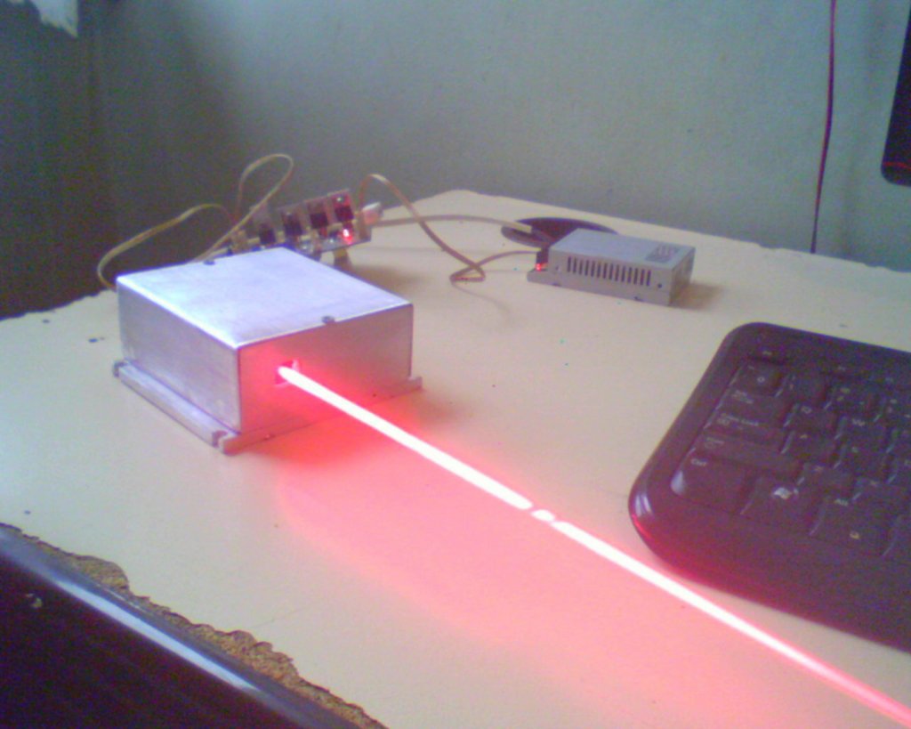

Ha nem is dvd olvasóból(se iróból) de ugyanaz a lézerdióda felhasználva egy nagyteljesitményű vörös sugárforráshoz.
4 darab LPC-826 dióda,tükrökkel és PBS kockával kombinálva,kilépő átmérő 5mm. Meg nem mondom,mennyi lehet az optikai teljesitménye,kikiáltom 1W-osnak. Üveg,minőségi lencsével esetleg több is lesz majd.
Gyönyörű lett!! Gratula! Pont úton hazafelé kb fél órája vetődött fel bennem az a kérdés, hogy ha én is szeretnék 2 vörös lézert egyesíteni, akkor ugye beszéltük, hogy polarizálni kell. Egymással merőlegesen kell, hogy polarizáltak legyenek, eddig ez tiszta. Magát a diódát kell forgatni, igaz? Mármint úgy értem, hogy nem az optika polarizálja a diódát, vagy igen?
Nem kell polarizálni,a diódalézer már polarizált,vagy mi.A polárszűrő atomdrága és olyan vékony mint a papir...Nagyon indokolt esetben szokták használni,ahogy nézegettem a képeket.
Lényeg,hogy ha látod már az elliptikus foltokat,akkor azok egymástól 90°-ban el legyenek forditva(igen,magát a diódát kell tengelye körül forgatni),de mindenképp közel vizszint és függőleges legyenek. A függülegesbe állitott folt fog áthaladni egy az egyben a kockán,mig a vizszintre "fektetett" folt,vagy ellipszis pedig a tükrözött sugár lesz.
Oké, köszi az infót, erre voltam kíváncsi, hogy magát a diódát kell akkor forgatni.
