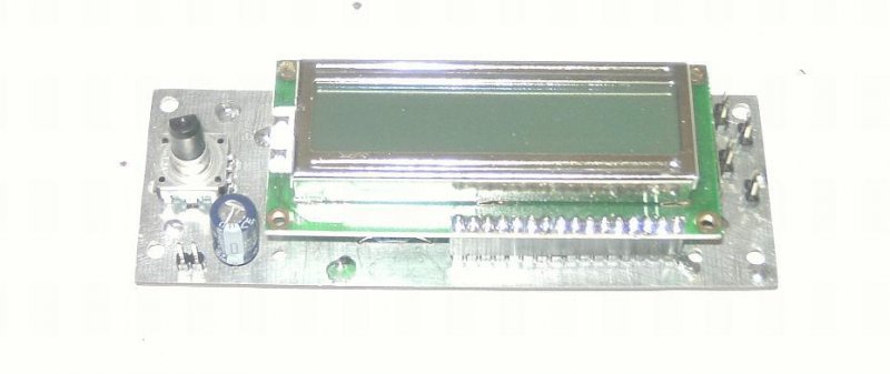

Köszönöm! Így néz ki most. Sajnos egysoros a kijelző, de van dupla is itthon, csak ki kell cserélnem a tüskéit a mama verzióra. Elvileg a PIC fel volt programozva korábban, mindjárt tesztelem, aztán számítok valami életjelre az előlapon. A PLL ic még nincs benne, valamint a 20 Megás kvarcot helyettesítenem kell valami kővel a teszt idelyére.
Elindult! Nem 20 megás kő van benne, ezért lassú a menüje ahogy kell... holnap cserélem. Simán minden hiszti nélkül megy. A PLL ic még nincs benne, így is lock állapotot mutat. Hétvégén éles teszt
Ha nincs benne a PLL IC normális hogy lockot mutat. Az R13-on keresztül a PIC bemenete alacsonyan van tartva és a T1 is zárt az R12 miatt. Ha az R11 jelenleg üres PLL felöli végét testeled, el kell tűnjön a lock felirat.
