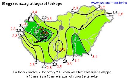

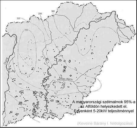

... "Magyarország szélenergiával szerény mértékben rendelkezik.", avagy a pulzusomat mindig 120-ra emelő, a rákosi időkből fennmaradt és energetikához nem értő (vagy nem akaró) meteorológusok, közgazdászok, politikusok részéről ma is gyakran emlegetett átkozott gondolat "Magyarország a mérsékelten szeles zónába tartozik, így nincs értelme szélenergia hasznosításnak" feletti elmélkedéshez néhány térkép és egy kiragadott link a nagyokról, amiket mi amatőrök igyekszünk "utánozni": (EWEA)
Hogy a többi hasonló meteorológiai jellegű országban miért van? Ki érti ezt? (Bocsánat, hogy elkalandoztam az olajszagú műhelyek műszaki világából.)
