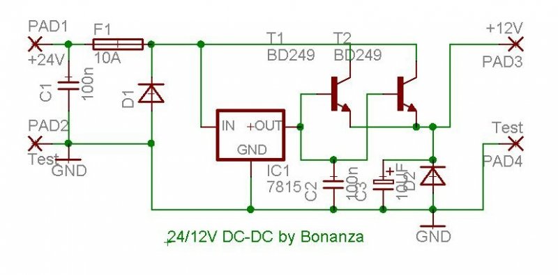

Megépítettem az erősítőt egy 4 csatornás és egy stereo változatot 5.1-es kivitelben lesz használva, épül hozzá a sub szűrő is.
Vért izzadtam mer nem jöttem rá miért nem mukkan meg az erősítő mikor minden jól van... Na igen, majdnem minden ![]() Kézzel rajzoltam a tervet, és véletlenül elfelejtettem összekötni az R1-et a C5-el én birka ![]() ![]() Köszönöm a segítségeket ![]()

Szia! Nem látom (lehet a kábelektől) a biztosítékokat. Dukál a trafónak és egy-egy a végfokoknak.
Szia a trafónak van egy biztije a kábelektől nem látod, a végfokokra nincs, de nem hülyeség, valószínű teszek is be oda is.

![]() -A gyári ajánlásban 4 kicsatoló kondenzátor van. A cikkben olvastam hogy helyet lehet spórolni, hogyha csak kettőt használunk. Ez a módszer ront valamit a hangminőségen? Vagy ugyanolyan mint 4 kondenzátorral?
Szia! Bővebb fejtegetés nélkül - a közös csatoló kondiból kétszeres érték, vagy két párhuzamos kéne. Olyan fából-vaskarika
Akkor inkább 4 kicsatoló kondival csinálom a gyári ajánlás szerint
Ha a bemeneteknél fóliakondikat használok elkok helyett, akkor jobb hangzást érhetek el vele?
A fóliával jobb lesz. Bővebben: Link
