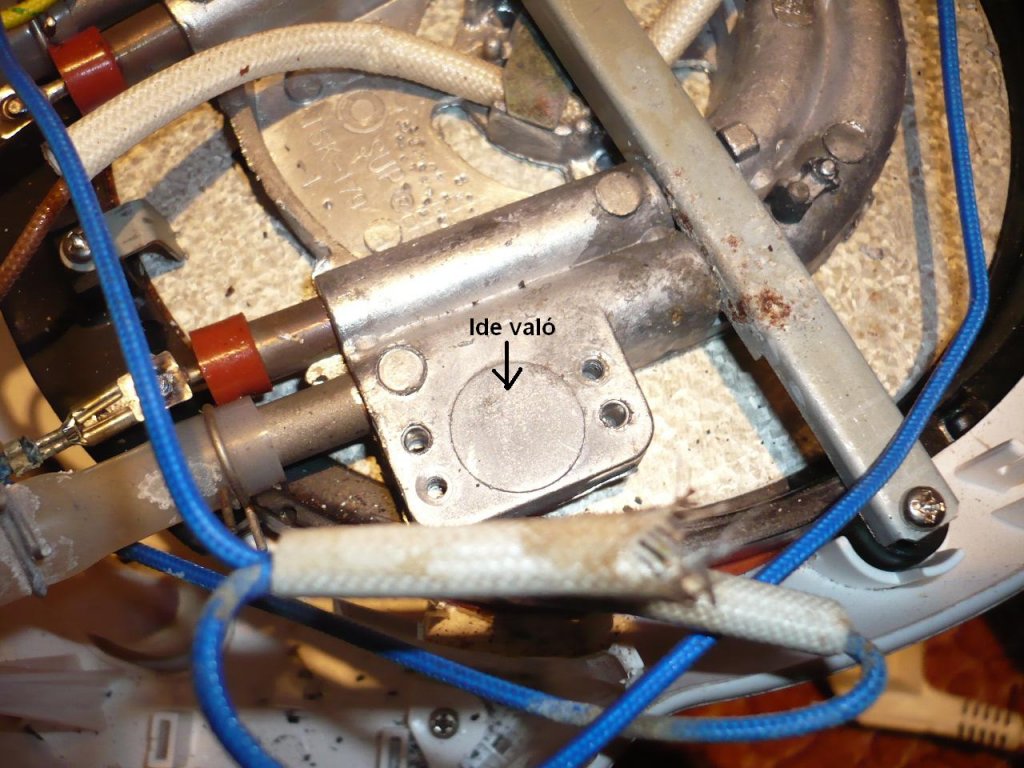

(#) golem hozzászólása Feb 13, 2012 /

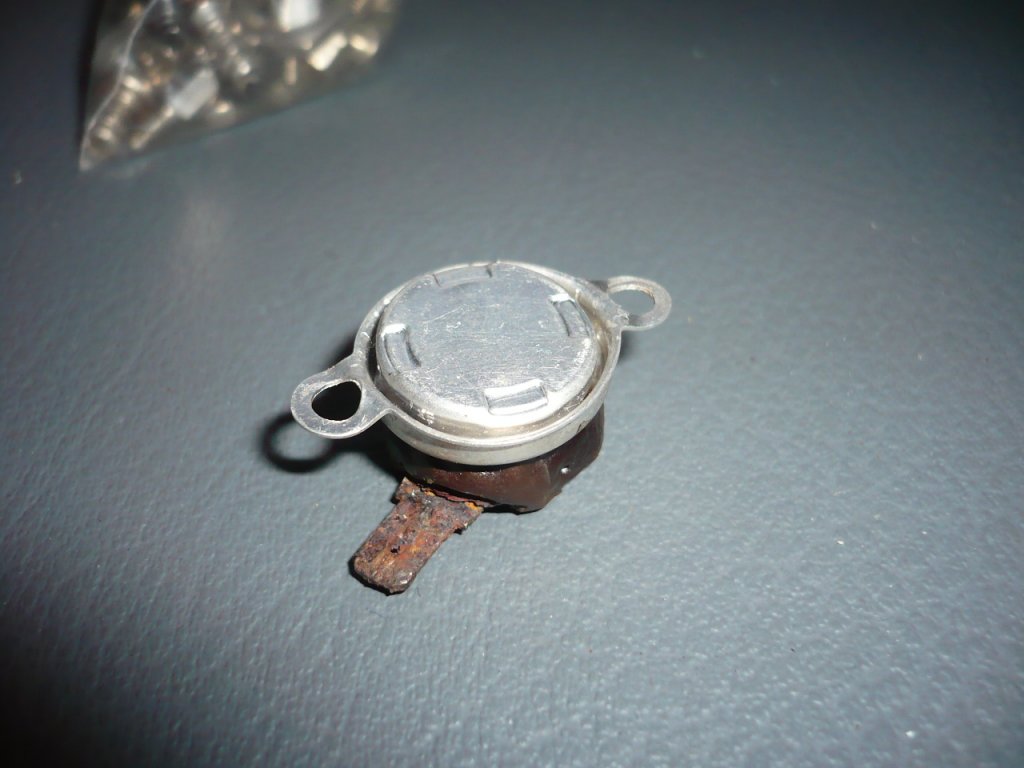

Sziasztok! Van nekem egy ilyen alkatrészem. Kávé fözőbe való.
Mi lehet ez?

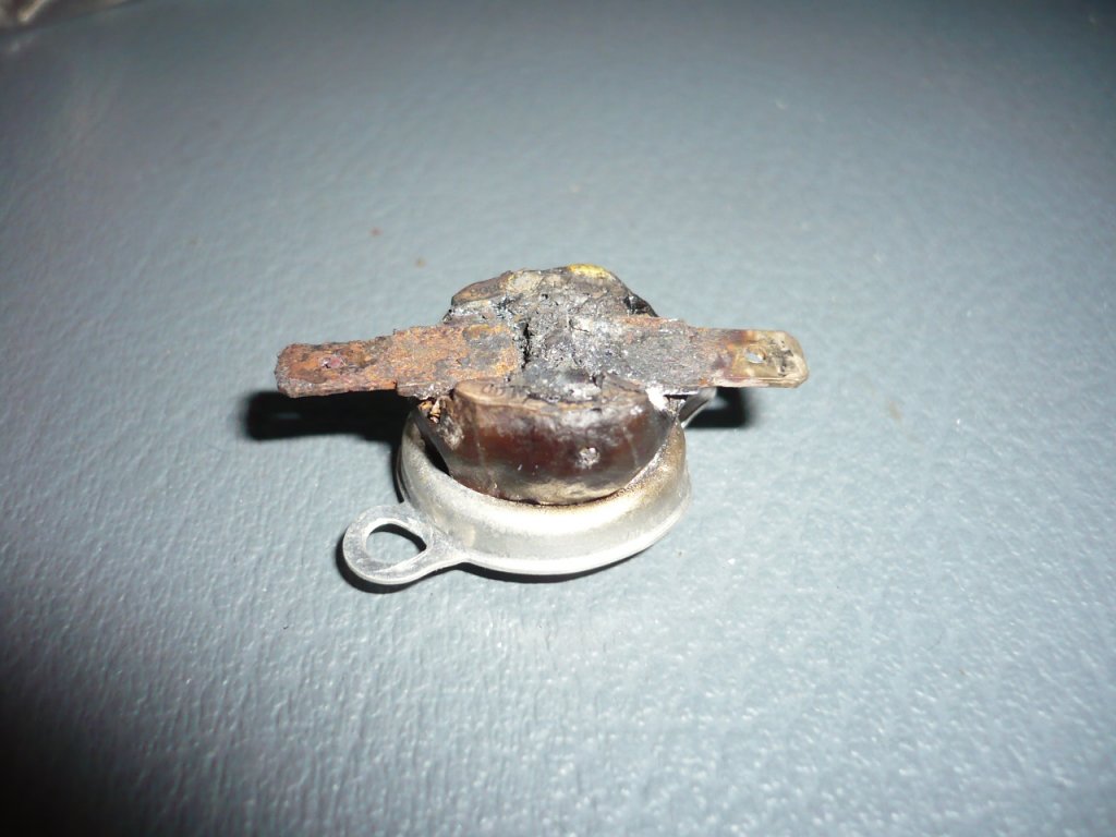

(#) pucuka válasza golem hozzászólására (») Feb 13, 2012 /
Esetleg innen válogathatsz: Bővebben: Link
(#) golem válasza pucuka hozzászólására (») Feb 13, 2012 /
(#) Auth Zsigmond válasza golem hozzászólására (») Feb 13, 2012 /
Villamos hőfejlesztővel is ellátott berendezésekben alkalmazott hőfokkapcsoló, a fűtési körbe SOROSAN beiktatva. Automata mosógépekben pl. a vízhőfok szabályozására (az elvárt vízhőmérséklet esetén megszakít, egy mosógépbe több is beépítésre kerülhet, fix mosási hőfokokhoz illesztve), fali gázkazánban, vagy a vízforralóban egy bizonyos vízhőmérséklet esetén bontja a villamos áramkört.
Jellemzője, hogy általában un. "pattanó bimetál" a benne lévő érzékelője, ez a két összehengerelt fémrétegből álló, eltérő hőtágulású anyagból készülő gömbsüvegrész alakú fémlapocska (a felfogatási helyen érzékelt hő hatására) úgy tágul, hogy egy hőfok elérésekor határozottan (pattanás szerűen) a "negatív ívébe" deformálódik, a közepén kialakított érintkezője eltávolodva a tartó szerkezeten kiképzett érintkezőtől megszakítja az áramkört. A hőmérséklet csökkenésekor "visszapattanva" újra zárja az áramkört.
Alkalmazástól függően lehet szabályozási (hőfok!) szerepe, de tölthet be fontos biztonsági szerepet is, megelőzve túlhevülésből adódó meghibásodást, akár a készülék gőzrobbanását is.
Ezek a kis, nem drága eszközök a készülékek biztonságos működtetéséhez feltétlenül szükségesek, cseréjük egyszerű.
Csak a teljesség kedvéért: a fenti alkalmazásokban hideg állapotban a hőfok kapcsolók zárt ("zárlati) állapotban vannak. Léteznek olyan speciális kivitelezések, ahol a hideg állapot nyitott, és egy hőfok elérésekor zárja az áramkört az eszköz. (Pl. riasztókban.) Ezek ritkábban beszerezhetőek.
A kérdésben illusztrált eszköz nem ilyen, az ilyen alkalmazások hőfok szabályozó, hőhatásra bontó kivitelűek!
Ez a kapcsolo nekem egy be való hauser c912

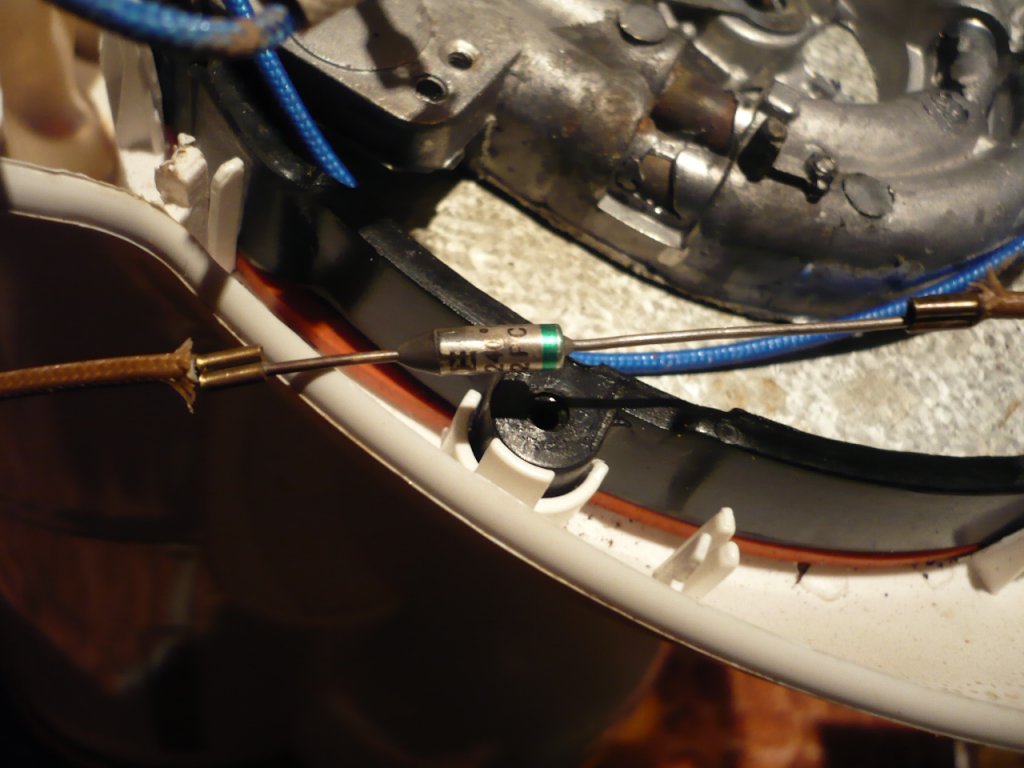

Na még leltem egy alkatrészt ő pedig a fázis ágba van ő is rosz a hőkaocsolo meg a nula ágba van beiktatva.
(#) kadarist válasza golem hozzászólására (») Feb 13, 2012 /
Ez egy hőbiztosíték. A kioldási hőmérséklet rá van írva. Bővebben: Link
(#) golem válasza kadarist hozzászólására (») Feb 13, 2012 /
Akkor ezt is cseréljem. mert nem egy rajta át a vilany.
Ha szeretnéd, hogy működjön a készüléked, akkor igen. Ügyelj arra, hogy úgy szereld vissza, ahogyan volt, mert a biztosíék fém külseje nincs elszigetelve a vezetékétől.

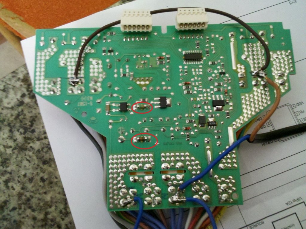

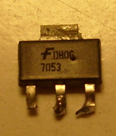

Képtelen vagyok azonosítani a képen látható alkatrészt. Tudnátok segíteni? Egy kapcsolóüzemű tápegységben van, primer körben közvetlenül az egyenirányítás után.
(#) kadarist válasza KipKap hozzászólására (») Feb 13, 2012 /
Ez lesz az: Bővebben: Link
(#) KipKap válasza kadarist hozzászólására (») Feb 13, 2012 /
Köszönöm szépen!
Csak tudnám miért van a körben ez a tranyó? A C-E között oda-vissza cirka 20ohmot mérek. Tehát szerintem tényleg kuka.
Esetleg a képen bekarikázott alkatrészeket is meg tudnád mondani, hogy micsodák?
Ha színgyűrűk vannak a palástjukon, akkor ellenállások. Egyébként mi lenne ez a kütyü?
Ez egy kerámia főzőlap vezérlése. Olyan gondja van, hogy nem kapcsol be, csak kattognak a relék. Kondikat, IC-t kicseréltem, mégsem jó. A fenti (hála Neked most már tudom) tranzisztor gyanús még, mert a C-E lábakon kvázi rövidzárat mérek, de a tranyó előtt van ez a másik izé (szerinted ellenállás) ami égett, de ez milyen alkatrész? 1206-nál nagyobb és a színgyűrűk is többen vannak rajta mint egy furatszerelt ellenálláson Hogy még nagyobb legyen az örömöm, az értékét sem tudom, mert kiforrasztás után rögtön elkevertem valahová, csak ez a homályos fotó maradt belőle, de ebből meg nem tudom az értékét...
A kis értéktűrésű ellenállásokon elég sok színgyűrű van: Bővebben: Link
Köszönöm szépen! Szóval ellenállás. Már csak az értékét kéne kiderítenem...

(#) fater0827 válasza golem hozzászólására (») Feb 13, 2012 /
Üdv Gólem
Az az alkatrész bíz nem jó végezte dolgát mert az hőelem 100 egy két foknál le kellet volna kapcsolnia . Látom meg olvadt . Min 10 Amper hőfok azt nem tudom most keresek megmondom pontosan . Víz nélkül , vagy vízköves készülék okozhatta ezt .X foknál lekapcsol és pl 40 foknál bekapcsol .

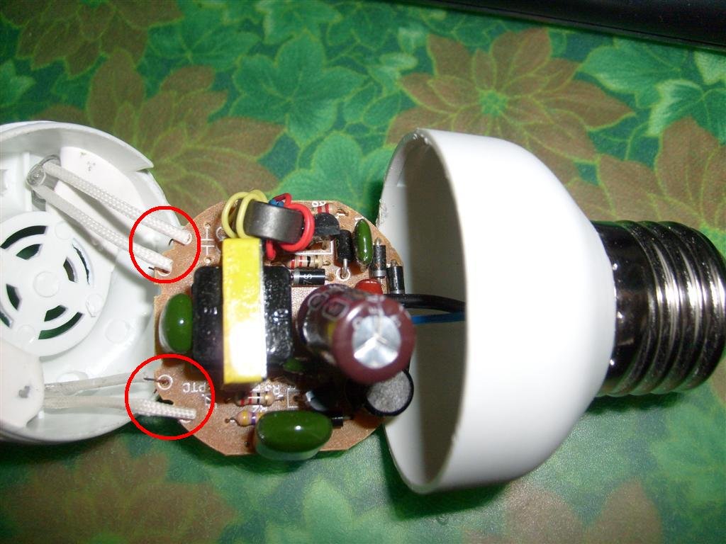

Ennek a takarékos izzónak letört véletlenül a fénycsöve. Az elektronikája még jó és kíváncsi lennék, hogy azt úgy egyben még fel lehet használni valamire. Például kisebb neoncsövet (vagy ezt) lehet rákötni a megjelölt helyre?
(#) SzAndras00 válasza efcsabi hozzászólására (») Feb 14, 2012 / 1
Szia, persze lehet használni, a teljesítményre figyelj csak! Sokunknak ilyen van pl az UV levilágítóban.
(#) efcsabi válasza SzAndras00 hozzászólására (») Feb 14, 2012 /
Köszi a választ. Eredetileg 20Wos akkor e felé nem igazán szabad menni?

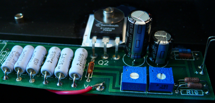

Sziasztok! A képen látható ellenállások (kis barnák, és 3W fehérek) milyen gyártmányúak, és milyen anyagúak lehetnek? fémréteg, szénréteg, stb.
