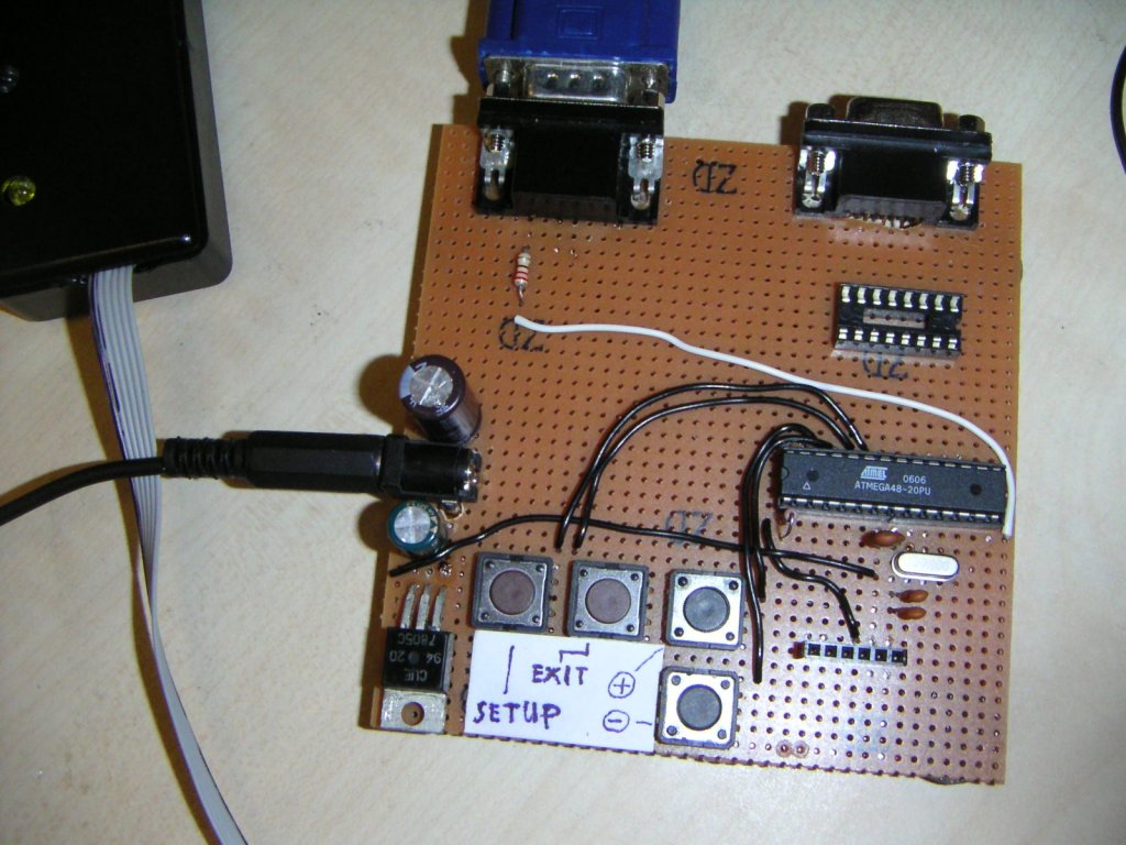

A VGA-s kérdésedre is válaszolok ha nem baj, saját tapasztalatokkal, buktatókkal.
KÉPMÉRET:
Ha utánaszámolsz, már egy 640x480-as kép is rengeteg pixelt tartalmaz, amit még akkor sem lennél képes egy AVR memóriájában tartani ha fekete-fehér lenne a kép, már egy ilyen is 37.5KB-ot(kilobájt) vesz el.
SEBESSÉG:
A 640x480@60Hz felbontásnál(a legkisebb amit lehet) az úgynevezett pixelfrekvencia 25.175MHz, azaz az AVR-nek ilyen gyorsan kéne váltogatnia a pixeleket. Az AVR-ben a leggyorsabban az SPI-vel lehet ilyet. Sajnos csak az AVR órajel felével(CPUCLK/2), és azt is csak 1 csatornán(MOSI kimenet). Azt hiszem még az USART is tudhat valami hasonlót MSPIM módban, de egyrészt az is csak 1 csatornán, másrészt független az SPI-től. Tehát a mélyebb színeket is elfelejtheted! Tegyük fel hogy ezt a frekit(25.175MHz) bírja egy túlhajtott AVR(Az ATMega48 biztos tudja, kipróbáltam!). Ez esetben is max. a fele lehet a vízszintes felbontás, de a memória miatt amúgy se tudsz jobbat!
PIXEL SZINKRON:
Most nem a szinkronjelelekről beszélnék hanem a rajzolásról és egy apró kellemetlenségről.
Talán ismerős hogy egy AVR-ben a (relatív) ugró utasítás 2 órajel. Hihetetlen, de ezt egy interrupt nem tudja megszakítani. Következmény: lehetséges hogy a következő sort nem ugyanakkor kezdi rajzolni, tehát elcsúszik az egész sor!
LEHETŐSÉGEK:
A felbontás csökkentésével a sebesség és a memóriaigény enyhíthető. A színes képről már írtam hogy le lehet mondani, de nagyobb, minimum betűméretű képrészeknél megoldható hogy színt több portláb közbeiktatásával, a vezérjel pedig továbbra is a MOSI lesz. Ekkor egy kisebb színmátrixot hozhatsz létre pár tranzisztor és ellenállás segítségével.
Én kb. 3 éve assemblerben írtam meg egy kb. 950 soros progit. 800x600@60Hz-es felbontást visz ami 40MHz-es pixelórajelet jelent, az AVR 20MHz-en fut, de a vízszintes felbontást még jobban csökkentettem.
Egy órát valósítottam meg(lásd: képek). Csak azért lila, mert a VGA-kábel meg volt törve...
