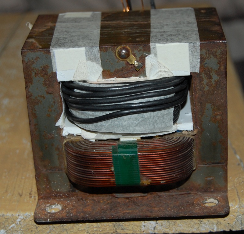

(#) Baxi hozzászólása Máj 13, 2012 /
Hi Mesterek.
Akarok építeni egy labortápot, ugye a legdrágább cucc a trafó.
Na volt itthon nekem egy amiről a szekunder teljesen le volt szedve. Tekertem rá 2*17V, és egyszer egy 30V.
A gondom vele hogy sz@r, ugyanis már csak tekerés után néztem meg a primer nyugalmi áramát ami 2,5A. Úgyhogy szinte feleslegesen kínlódtam vele, de működik ameddig nem találok jobbat.
Szóval a lényeg hogy mi okozhatja ezt a hatalmas áramfelvételt, a vasmag? Szó mi szó nem mai darab már.
Vezetékem meg ilyen volt csak ithon, a 2*17V hangváltóból a 30V pedig sima 1,5 réz kábel
(#) granpa válasza Baxi hozzászólására (») Máj 13, 2012 /
Szerintem (bár nem írtál méreteket: Avas, huzal-átmérő) az volt a szekunder, amit primerként használsz. Közel 600W üres járási teljesítmény!? Ilyet egy hegesztő trafó sem produkál.Írd meg a méreteket, és lehet ebből jó trafót is csinálni. A vasmag kora nem oszt, nem szoroz.

(#) Baxi válasza granpa hozzászólására (») Máj 13, 2012 /
HI
A huzal a primeren, 1,2mm átmérőjű. A többi méret a képen van.
A vasmag korára amiatt utaltam hogy a rozsda már megkezdte.
Helló! A huzal átmérő kicsit vastag a vasból kivehető teljesítményhez, de a menetszám nagyon kevés 230V-ra (kb. 250, a képről számolva), a vasméret szerint minimum 500 menet kellene. Lehet, hogy 110V-os (vagy hasonló) trafó volt. Ezért a nagy üres járási áram (túlgerjesztés).
(#) csabacsaba válasza Baxi hozzászólására (») Máj 13, 2012 /
Tobb mint valoszinu hogy ez egy mikro trafo s azert vesz fel ures jaratban is 600w-ot.
(#) granpa válasza csabacsaba hozzászólására (») Máj 13, 2012 /
Nálad a pont; kinagyítva már gyanús, hogy hegesztett vasmag (mikro).
(#) Baxi válasza granpa hozzászólására (») Máj 14, 2012 /
Ok, köszönöm a válaszokat. Nem hiszem hogy nekifogok állni úgymond 230V-osítani a trafót. Majd találok egyszer a táphoz való trafót. Köszönöm még egyszer mindenkinek!

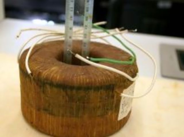

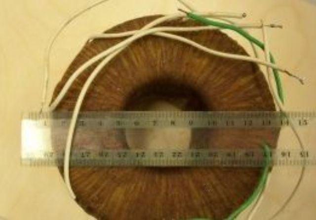

(#) feccus hozzászólása Máj 16, 2012 /
Sziasztok a mellékelt trafóval kapcsolatban lenne kérdésem,
Szerintetek milyen teljesítményű,és hány amperes lehet ?
Adatai a képen,súlya 4kg huzal átmérői 1mm.
(#) feccus válasza feccus hozzászólására (») Máj 16, 2012 /
Kicsit rossz minőségűek a képek.
Mérete:12,5x6cm.
sziasztok
Sikerült kiderítenem a pontos méretbeli adatait:
Külső átmérő: 133 mmm
Belső átmérő: 40 mm
Magasság: 75mm
Huzalvastagság: 1mm
Súly :4kg
(#) Alkotó válasza feccus hozzászólására (») Máj 16, 2012 /
Melyik tekercs van 1-es huzalból?

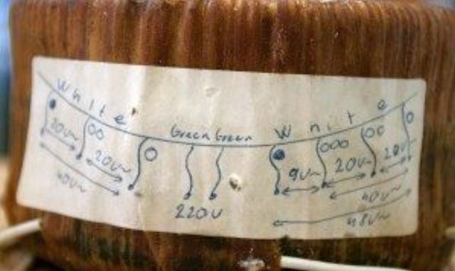

(#) granpa válasza feccus hozzászólására (») Máj 16, 2012 /
Szia! Ha a Pr. huzal 1mm, akkor 2.5A/mm2-rel számolva: 450VA a teljesítménye. A szekunder vezetékek átmérőjéből következtethetsz az egyes tekercsek teljesítményére (Psec. össz. ~450VA!). Terheléssel kimérheted; lehet nagyobb "J"-vel van méretezve (addig terheled, míg erős kéz-melegnél jobban nem melegszik 1-2óra múlva sem).
Ekkora méretű trafónál valószínű a primer huzalod az 1mm átmérőjű (gyakorlatból úgy gondolom).
(#) feccus válasza granpa hozzászólására (») Máj 16, 2012 /
Sajnos nem tudom kiméregetni,mert ez csak egy kiszemelt trafó. az eladó annyit mondott hogy a huzalok átmérője 1mm.Nem tudom hogy melyikre értette,és sajnos a képeken sem látszik nagyon. Ő 350w-ra és 2-3 A-ra saccolja. A méretei alapján szerintem többnek kéne lennie de sajnos a képek alapján nem tudom megítélni.
Egy sztereó tda7294-hez lenne,ha elég lenne hozzá.
(#) Signal válasza feccus hozzászólására (») Máj 16, 2012 /
BEAG APT 100 és Orion SE260-ban voltak hasonló nagyságrendű trafók.
BEAG AET 250 trafóm van, az ennél kisebb.
Teljesítményre elég is lenne, de tápfeszben nem tudod vele eléggé kihajtani az IC-t, mert a 20 V-os tekercsekkel kb. +/- 27 V táplálást tudsz biztosítani, ami terhelés hatására tovább esik majd. Így 4 ohm terhelésen is csak csökkent teljesítményt tudsz kivenni (ami persze lakásba úgy is elegendő) és a trafó teljesítményét sem tudod kihasználni. Hacsak nem akarsz hídkapcsolással kavarni.
Másik variáció (a 2x40 V~ egyenirányítása) meg már túl sok lenne, mert túllépné az IC maximális üresjárási +/- 50 V DC tápját. Hacsak nem csökkented stabilizátorral, de az meg nem túl jó megoldás.
(#) feccus válasza Signal hozzászólására (») Máj 16, 2012 /
4-ohm-ra van tervezve a végfok,így elvileg a 20v egyenirányítva-28.2 majdnem jó neki,csak nem tudom hogy áramerősségben jó lenne-e neki.
Én mondjuk számoltam a diódákon eső feszültséggel is, de ez már részletkérdés, meg aztán lehet elvileg Schottky is.
Jó az lényegében, szerintem még folyamatos full hangerőn sem bírnád leégetni azt a trafót. De gondolom, nem is fog állandó maxon járni.
Kérdezz rá az eladóra (bár én hagynám a francba); legalább a huzalok átmérőit mérje meg (melyik tekercs, milyen D). Ha pl.20V-os tekercs 1mm-es, akkor felejtős.
Egyáltalán jó(ép) a trafó? [OFF]Ezek után?
A 20V-os vezetékek 1mm-esek.
Hibátlanul működik állítólag a trafó.
Ebből J=3A/mm2 (külső tekercs jobban hűl) esetén ~190VA jön ki (de már necces). Ha Neked elég ennyi... Hol 350W ez? (hacsak a 9V-os tekercs nincs 2.8-asból)
(#) Mályi László válasza feccus hozzászólására (») Máj 16, 2012 /
A szekunder egyesíthető egyenirányítás után, de ha pontosan egyeznek a szekunder feszültségek akkor még előtte is.
