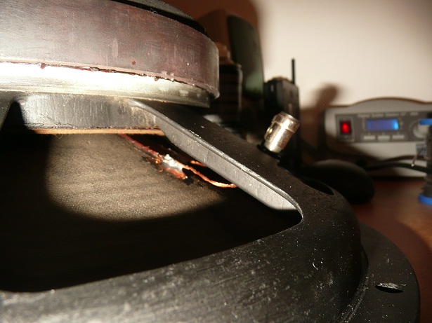

Sziasztok! Vetem egy pár használt Reflex 15r400 típusú hangszórót, melyek megviselt külsejétől próbáltam megszabadulni. A kosarat átfestettem matt feketére, a porvédőket előzőleg valaki már leszedte és csúnyán tette vissza - orvoslásra kerültek, a bemenő vezetékek trehány módon voltak javítva (eltörhettek korábban) és összecsomózva/gányolva toldották meg!! A mágnesek hátulján levő szűrők is koszosak és rozsdásak voltak, javítva lettek. A kosár peremén levő gumigyűrű is le lett szedve, meg lett tisztítva, majd újra lett ragasztva.
A tekercsnek a membránnak és a pilléknek hála égnek nem volt bajuk!

(#) bensepeter válasza dudassandor1 hozzászólására (») Márc 27, 2012 /
Szia! Nagyon szép munka! Gratulálok! Igényesen dolgozol.

(#) dudassandor1 válasza bensepeter hozzászólására (») Márc 27, 2012 /
Köszönöm! A félelem bennem volt, nehogy kár érje a hangszórókat (sercegjen, súroljon stb.), most tettem bele a ládákba. Eddig szólnak szépen. Bízom benne így is marad!

(#) sound.man válasza dudassandor1 hozzászólására (») Márc 27, 2012 /
Porvédőt azt hogyan készítetted el?

(#) dudassandor1 válasza (Felhasználó 13571) hozzászólására (») Márc 27, 2012 /
Köszönöm köbzoli!
Úgy vagyok a dolgokkal, még ha nem is látszik az eszköz használat közben (értsd ez alatt a hangszóró hátulját, erősítő belsejét stb.) akkor is tudnom kell róla, hogy az jól van megcsinálva és nem lesz vele gond.
