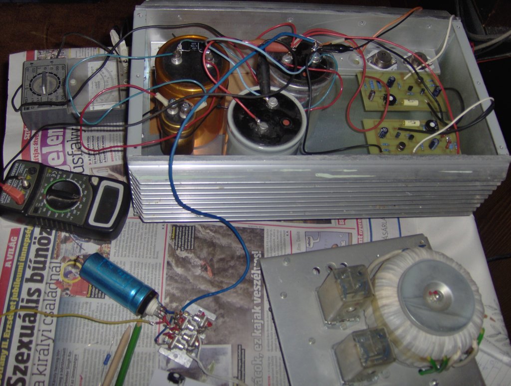

Eljutottam eddig kicsit sok a vezeték de legalább hallgathatom valahogy majd bedobozolom, elfektetve azért már melegebb a hűtőborda még éppen álja a kezem. A tápfesz 25v 1 amper nyugalmi.
Üdv! Nagyon komoly hűtés ez így is.
A kondenzátorok összekötési módja nem szerencsés. A tápvezetéken egymást kéne követniük, nem pedig csillag-szerűen szétágaztatva.

A hűtőborda adott volt nem akartam darabolni és nem tudtam mekkora kell csak azt, hogy nagy . A kondenzátorokat majd átvezetékelem , kösz a tanácsot.
