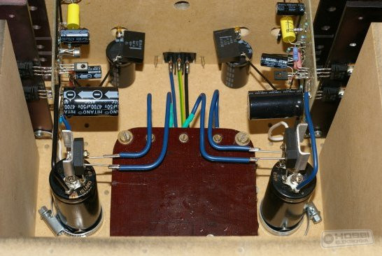

Eljutottam eddig kicsit sok a vezeték de legalább hallgathatom valahogy majd bedobozolom, elfektetve azért már melegebb a hűtőborda még éppen álja a kezem. A tápfesz 25v 1 amper nyugalmi.
Üdv! Nagyon komoly hűtés ez így is.
A kondenzátorok összekötési módja nem szerencsés. A tápvezetéken egymást kéne követniük, nem pedig csillag-szerűen szétágaztatva.
Teljesen felesleges ekkora "bödönöket" hasznalni pufferkondinak. Megfelelo kapcsolastechnika mellett nalam 10000uF+4700µF tokeletes eredmenyt ad oldalankent: JLH belso
Jó napot.
A hűtőborda adott volt nem akartam darabolni és nem tudtam mekkora kell csak azt, hogy nagy . A kondenzátorokat majd átvezetékelem , kösz a tanácsot.

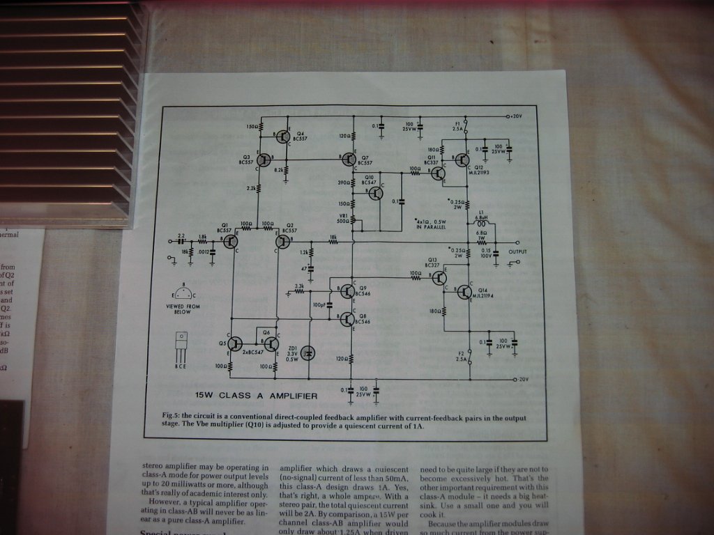

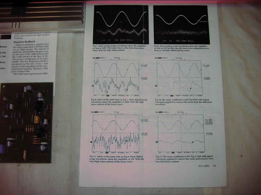

I. Az új Class - A - készül ez nem JLH de abból indult ki egy javított változata.A végtranyók MJ 21194. A rajz. II. Készülő JLH a végtranyók MJ 15003 .A hűtő borda mindkét végnél 30 cm végenként.Transzformátor 2 db 250 w 22 v egy oldalas táppal.Az eredeti 96 os változatot akarom építeni,mono blokként.
Üdv! Ez a kapcsolás az osztályba soroláson kívül semmilyen szállal nem kapcsolódik a téma címében szereplő erősítőhöz. Meg kell adni, számtalan olyan áramköri elemet tartalmaz, mely előnyösen befolyásolja egy hangfrekvenciás erősítő működését. Nagy érdeklődéssel várom a beszámolódat. A felhasználásra szánt alkatrészek szemet gyönyörködtetőek.
Igen! Azon kívül,hogy Class - A -, más nem köti a JLH hoz.Ha csak nem az hogy a Silicon Chip magazin szerkesztője a Jlh ra hivatkozva tervezték.Mivel a -JLH- megszületése óta nagyon sok idő eltelt és az alkatrészek is sokat fejlődtek ezért gondolta ,hogy csinálnak egy igazi csöves hangú tranzisztoros erősítőt modernebb tranzisztorokkal.Enyi a története. De mivel csak szerettem volna tudatni a jelen projektet ,ezért tettem föl a JLH val együtt,mivel egyszerre készítem.Az alkatrészeket, kivéve a bordák,kintről hoztam..Ha valakit érdekel a teljes doc , szívesen elküldöm a héten,mert itt nem tudom beszkennelni.
