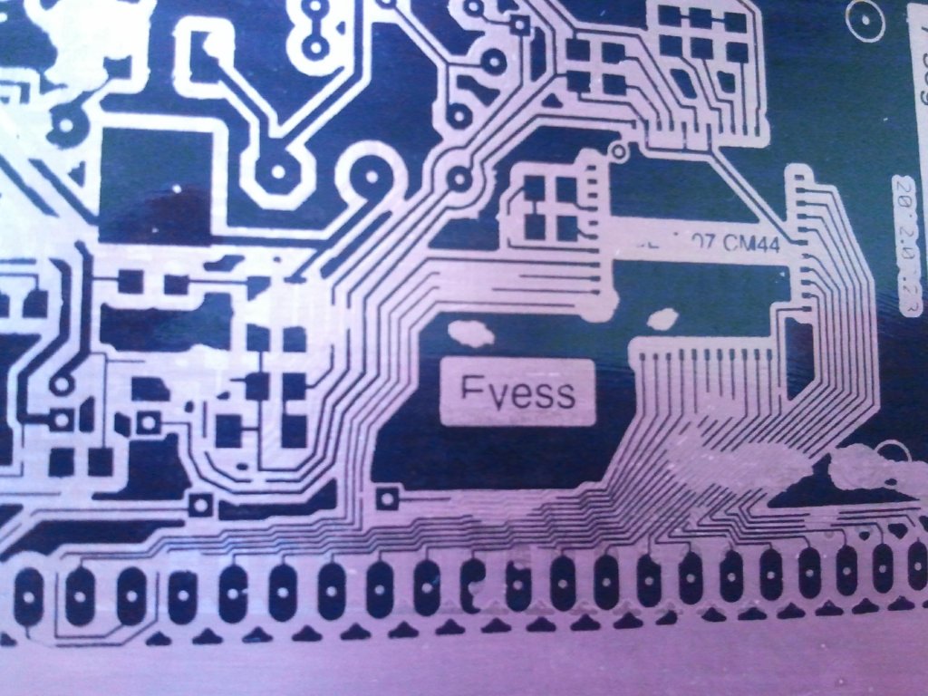

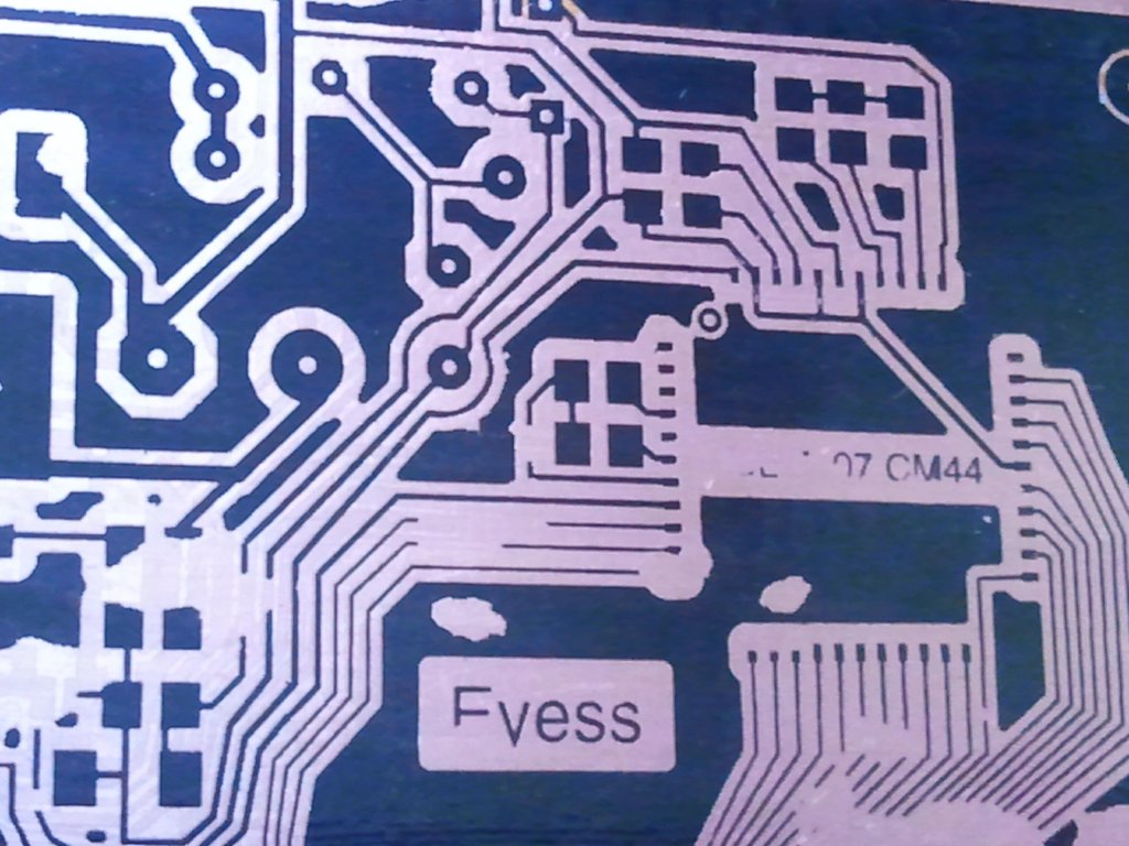

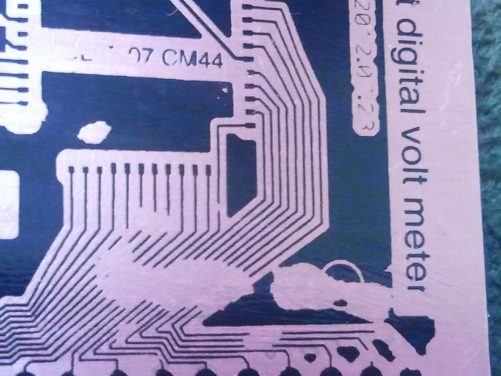

(#) eyess hozzászólása Júl 26, 2012 /
Nos ha valaki majd nem tud aludni , vagy felébred stb annak itt lesznek a linkek a nagy titokról .képek is mellékelve , hogy jobban lehessen látni .a hang csúszásért elnézést muszáj volt alakítani a videón a méret miatt.Igy is kapkodva lett pont a miatt , de a lényeg fog látszani.
Első rész: Bővebben: Link
Második rész: http://www.youtube.com/watch?v=TeGxFwsoBZA&feature=youtu.be
Harmadik befejező rész: http://www.youtube.com/watch?v=Yu4lWYt4bGw&feature=youtu.be
Csak hogy ne keljen keresgélni.
És a képek.
(#) janikukac hozzászólása Júl 26, 2012 /
Én már láttam a videókat... :smoke:
Szóval valóban: a papír mindegy, csak a hőfok és a technika nem? Akkor a vasalót úgy kell beállítani, hogy a kezemet rárakom , és amikor csak épp süt, az a jó? Ezt a részt nem igazán értettem... Amúgy égesszébe nem rossz a videó...
(#) eyess válasza janikukac hozzászólására (») Júl 26, 2012 /
A papír sem mindegy azért méregettem az elején pont ezt próbáltam megmutatni , hogy sokféle papír van , de ha márkára érted , akkor ez teljesen mindegy. És minél vékonyabb papírral minél vékonyabb vonalat is lehet csinálni, de ekkor kevesebb hőfok kell , és kevesebb ideig vasalni.
A vasalót úgy kell beállítani , hogy persze nem tudom kinek milyen van , de ha 0 ról tekered , hogy épp bekapcsoljon ,akkor ha ráteszed a kezed fogod érezni , hogy valamelyest süt , de hamar ki is kapcsol ,mert ilyenkor gyorsan ki is hűl.
Aztán tovább tekerni amíg megint bekapcsol közbe nézni kézzel itt már kicsit melegebb lesz , de ez még a nyákhoz kevés , mert a nyáklap , és a papír elviszi majd a hőt.És megint tovább tekerve a gombot immár harmadszorra , csak ,hogy bekapcsoljon megint , akkor már jónak kell lennie. Nem tudom milyen vasaló , de nagy sok különbség szerintem nem lehet.Tehát nem az a lényeg , hogy van a gomb előtt 3 jelölés , és a harmadikra tekerni hanem amikor állítod, és épp bekapcsol .Látod , hogy meg lehet szépen csinálni a vékony vonalakat is .
