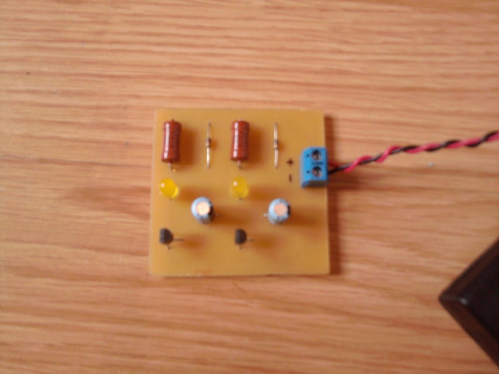

Készülget egy stopper a sportegyesületem számára. Le akarjuk mérni pontosan ki mennyi idő alatt futja a 40 yardot. A videón az látszik, ahogy kipróbálom hogy működik az msp430 egy 4511-essel. Nemrég kezdtem el foglalkozni az msp430-cal, egyelőre tetszik Készül még hozzá két infrakapu, most a gombok helyettesítik. Valamint kap még egy kis tápegységet, hogy 9V-os elemről is működjön. A kijelzőt már belefaragtam a doboztetőbe, hamarosan az egész nyákra kerül

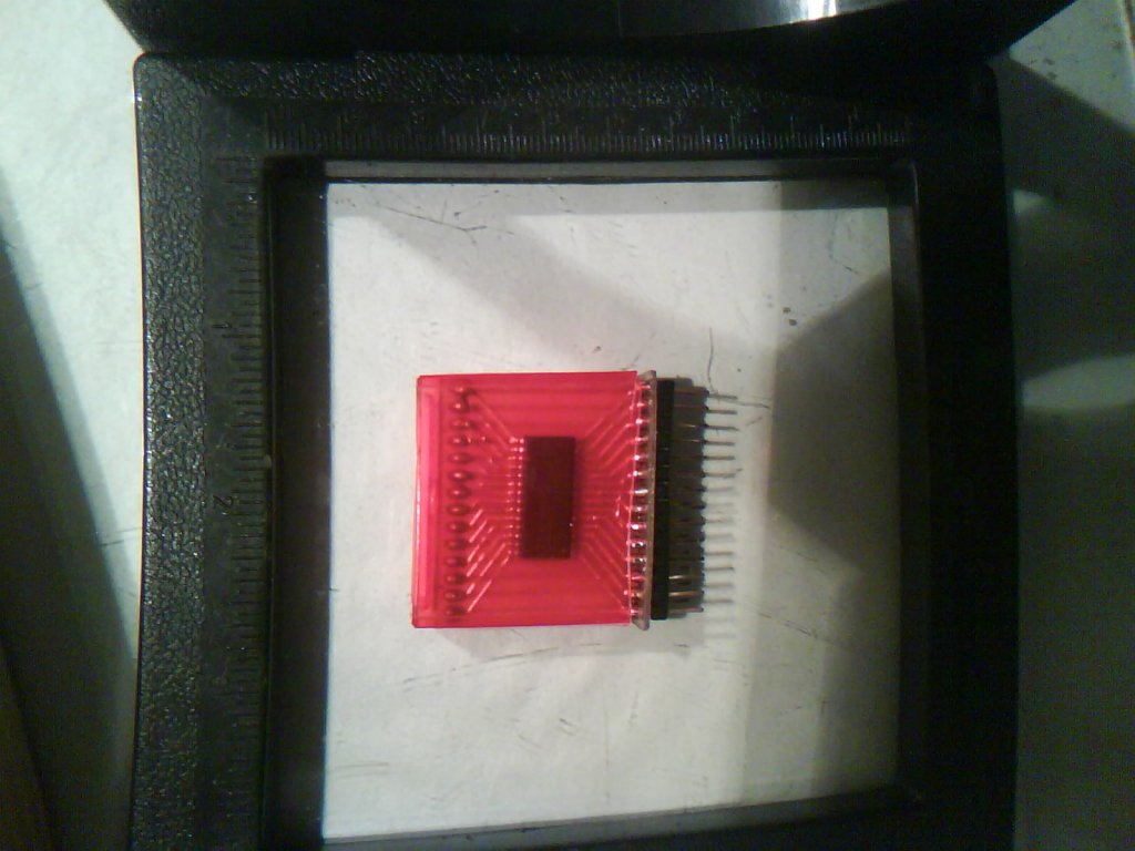

SMD? DIP ? IC? TIC-TAC? Ma raktam össze egy smd pic18f252 höz csatlakozó felület dip foglalathoz .
a tic-tac doboz mechanikai védelem , tulajdonképpen programfejlesztéshez készült ,a pk2 fejlesztőpanelhoz

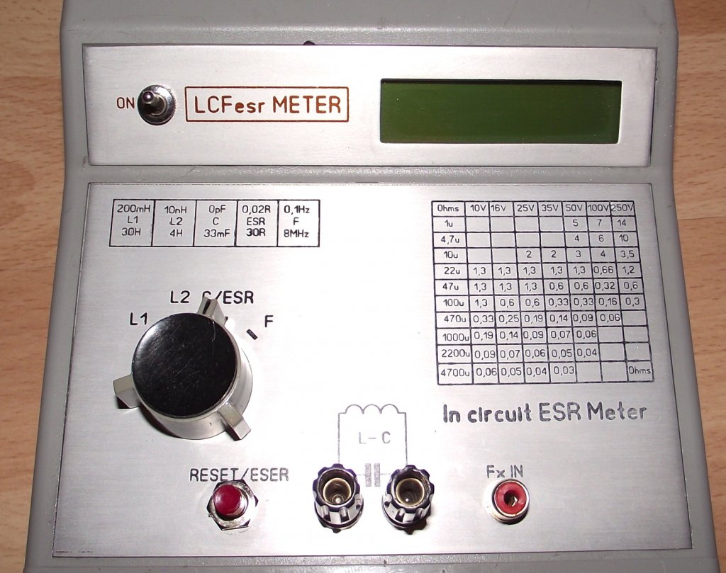

Üdv.Elkészültem végre az LCF/EsR mérővel.
Akksisra csináltam így praktikusabb...Elég pontos megbízható kis kütyü lett,egy ISOCAL mérőkészülékhez próbáltam kalibrálni kisebb nagyobb sikerrel.A pontosságával abszolut meg vagyok elégedve.

(#) Doszpot válasza kaqkk hozzászólására (») Júl 28, 2012 /
Nagyon ötletes! Ezzel a módszerrel szinte minden SMD IC-hez lehet DIP-tokos átalakítót készíteni! Ezt az ötletet már "el is tettem" magamnak. Köszönöm, hogy megmutattad. Én a tictac-os dobozt nem tettem volna rá, de a hiba biztos nálam van... a védelmi szempont egyébként érthető.
(#) CHZ válasza saraha hozzászólására (») Júl 28, 2012 /
Úgy látom, ez már az új, 4.01C verzió.
Én is most váltottam erre, sokkal jobb mint az előző.
Jobb mint az LCM3. Számomra az LCM3, kapcsolók gyenge minősége miatt hosszútávon nem igazán használható (ESR mérésnél).
Az új LCFesr műszer nagy előnye, hogy ESR mérésnél a kapcsoló kontaktusait kikerüli, így nagyon stabil az ESR 0 pont beállítása. Kalibrálása nem annyira egyszerű, de nagyon pontosan beállítható.

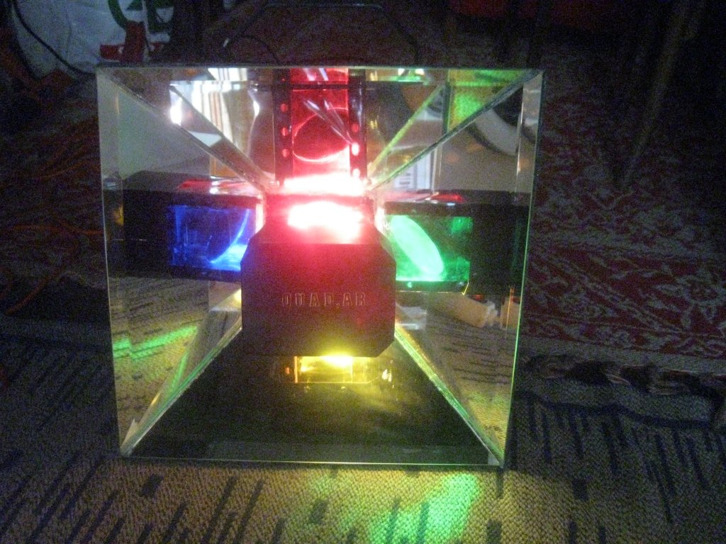

Sziasztok, na végre el készült a nagy Quad fényem is, ugyan azzal az Ütem vezérlővel amit be mutattam a Diszkófények Házilag nevezetű topikban. Tökéletesen működik ez a két motoros elektronika, meg vagyok vele elégedve!. Na de beszéljenek a képek.
(#) vicsys válasza soos csaba hozzászólására (») Júl 28, 2012 /
A 3-as képen meg a darázs- Balázs befigyel...
(#) saraha válasza CHZ hozzászólására (») Júl 28, 2012 /
Az LCM3-at nem ismerem.Igen ez is a C változat.Nekem viszonylag könnyen ment a kalibrálás mert egy ismerősöm segített abban,hogy a munkahelyén használhattam egy kicsit a sok százezres műszerüket,Sz.fehérváron egy nagy cégnél.Így azt mondhatom ez a projekt rendkívül megérte az árát és a ráfordított időt mert egy remek műszerhez jutottam.Csak ajánlani tudom mindenkinek.
(#) soos csaba válasza vicsys hozzászólására (») Júl 28, 2012 /
Ja igen, ott dongót a kis pofátlan, tele vagyok velük az udvaron, a csaphoz járnak inni.

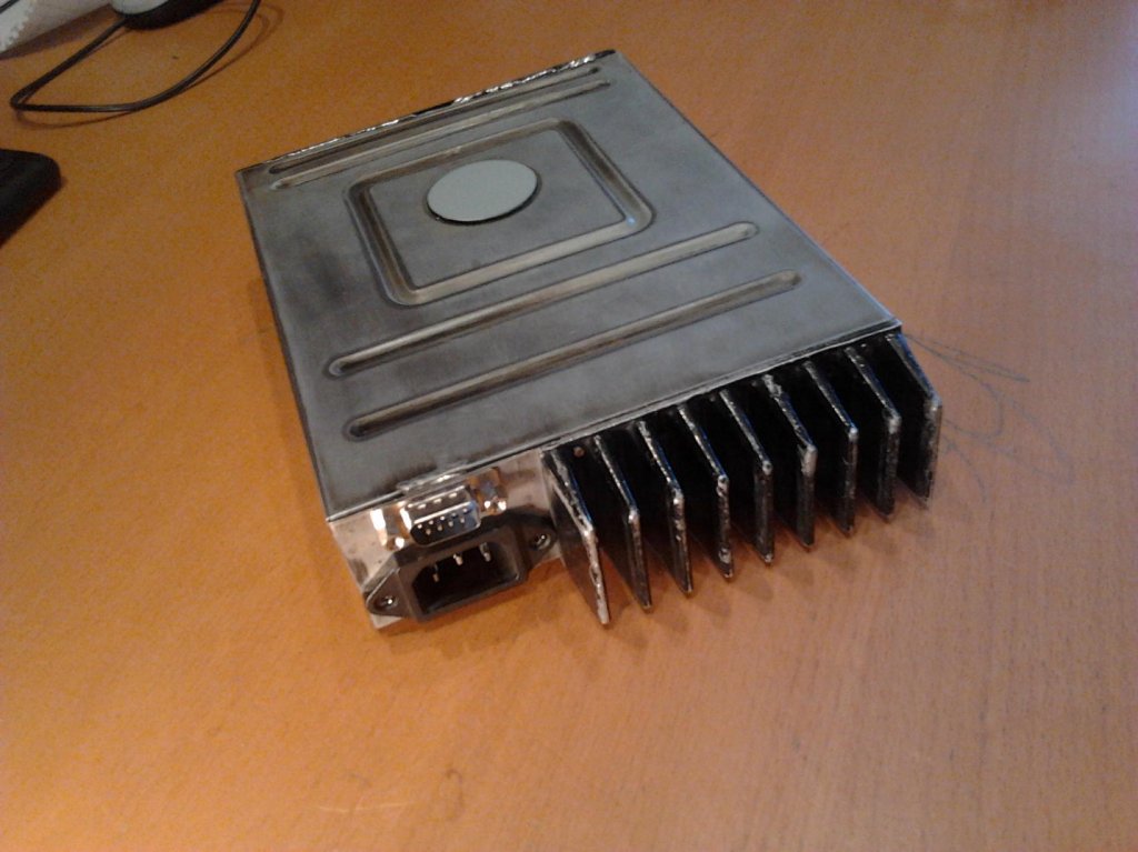

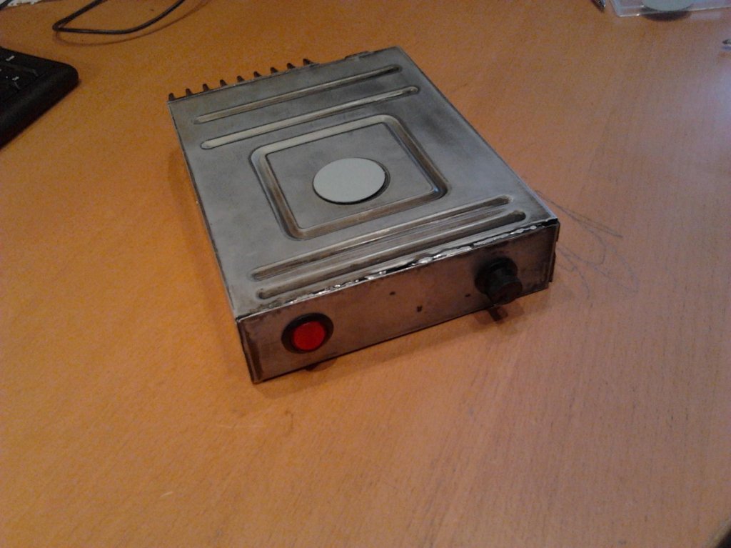

Sziasztok, ma sikeresen befejeztem az erősítőmet, melynek egy kiszupárt CD-ROM ad othont. TDA 2005 lakik benne 2*10W szinte falat bont :yes:

Első erősítőnek szép! De úgy látom nem hallottál még a hangszóró védelemről és a csillagpont földelésről...
(#) borvendeg válasza zoly15 hozzászólására (») Júl 28, 2012 /
Szép, de a D-sub csati sem éppen hangfrekire van kitalálva...
(#) zolika60 válasza koboraram1221 hozzászólására (») Júl 28, 2012 /
Nem látok benne biztosítékot sem és a légszerelt diódák elég zárlatveszélyesek. Nehogy aztán füsté váljon a munkád. :szomoru1:
(#) zoly15 válasza borvendeg hozzászólására (») Júl 28, 2012 /
Bár nem én vagyok az építő nekem címezted (tudom, csak véletlen) nekem is feltűnt az a csatlakozó...
(#) BEMcorp válasza zoly15 hozzászólására (») Júl 28, 2012 /
Gondolom csak ez fért el a hátlapon már (illetve ez volt otthon 'raktáron')
Régebben én is csináltam ilyen McGuyver megoldásokat, csak aztán győzd hozzá csinálni az átalakító kábeleket...
(#) koboraram1221 válasza zolika60 hozzászólására (») Júl 28, 2012 /
Hmm az valóban kimaradt, talán az élesztés, építés izgalmai miatt. A Dsub csatlakozót valóban a helyhiány miatt voltam kénytelen alkalmazni továbbá mindent el választok galvanikusan a földtől a greatz után és nem találtam olyan RCA csatlakozót itthon ami nem fém, de teszi a dolgát: vezet.
