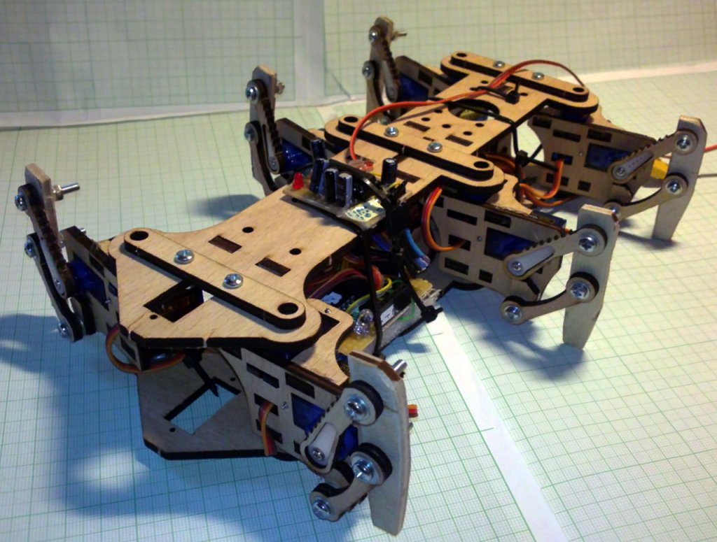

Én még építek, ha egyszer elkészül a 3. generációm. uart nálam nem vált be, igyaz én kicsit más oldalról közelítettem meg. Nekem koordinátákat fogad a szervó vezérlés, és proci számolja ebből a szögeket majd a szükséges pwm jelet. A számítógép/vezérlő felöl csak 6 bájtot vesz X Y Z és a 3 forgást. Ebből alkotja meg a lábak végének a szükséges pozíciókat és adja át a vezérlésnek. Az első verzióban még lábanként volt egy proci plusz ami összehangolta usarton, a második verzió már i2c vel ment és vissza jelezte az áramfelvételét a lábaknak (így nem kellett kapcsoló a lábvégekre). Most két procival szeretném leegyszerűsíteni a nyákot amiből már csak a működőképes slave mód hiányzik. Sajnos 32 bitesben még nem jöttem rá a megoldásra nem sikerült áttennem a periféria sajátosságok miatt.
A koordináta kiküldést pontosan hogy érted? pl megadtad hogy x=50, Y=50, Z=80, és kiszámolta, hogy a 3 szervónak milyen szögben kéne állnia, hogy ott álljon a láb vége? Az áramfelvételt pedig egy soros ellenállással és adc-vel mérted?( a feszültségesésből visszaszámolva az ampert?)
Pontosan így értem beadom a koordinátákat és kiszámolja, a köztes pontokkal együtt. Mert elég kapálózás van ha rögtön oda küldöm a lábat az eltérő szögelmozdulások miatt, ezért egy optimalizált úton vezetem oda ami vagy a leggyorsabb (ez közel se egyenes) vagy egyenes vonal vagy csuklóterhelésre optimalizált. De ez már a vezérlő. Az első proci küldi ki neki az adatokat, annak csak a test koordinátáit adom meg hogy álljon. pld ha beírom forduljon 90 fokot megnézi hány egész lépés és mekkora rész lépés kell neki és lefordulja magától. Kicsit olyan mint a logo teknős rajzoláskor

egy láb szögei így számítódnak ki nálam, a progi pár funkcióját kitiltottam, a command1 gombbal számol, a geometria beadása után az x y z szöget lehet megadni. Ha visszafelé lapozol van fent kép a robotról is amiben fut.
Mindenképpen tervezek majd pc-s vezérlést, egyszerűbb ott módosítani, mint mindig újraprogramozni az avr-t. Megtaláltam a robotod, az azért már stílusosabb a maga plexijével, mint az én "fapados" gépem
. A kivágást egy modellező ismerősömmel csináltattam, van spéci lézeres vágógépe, és olcsón dolgozik. Bővebben: LinkKomoly kis programot írtál! Ha jól látom visual basic- ben írtad, én inkább delphi-t és vc++-t használok... Ha nem félted, esetleg a programod forráskódját is közzétennéd? Nagyon sokat segítene a számolgatásban, meg megérteni hogy az egész hogyan működik... Köszönöm a könyv ajánlást, utánanézek!

Számítási gond megoldva(szoftver mellékelve), sajnos mostanában kicsit lemaradtam a fejlesztéssel, nemsokára meglesz a 8. verziója az elektronikának, amiben már az általad javasolt dolgok is benn lesznek(nem csak bizonyos fix pozíciókba ugorhatnak a szervók bizonyos sebességgel, hanem konkrét koordináták is megadhatóak majd.)
Egyébként már egy bluetooth uarttal megy a kommunikáció + 4ceruzaakku táplálja. (meglepően jól bírják) Te hogyan érzékelted, hogy fölfön van e a láb? Motorokon átmenő áramot mértél(előtét ellenállással+erősítóvel), vagy kapcsolókat használtál? Az én szerkezetem elég könnyű, 560gr, ami a kapcsolókhoz kevés lenne, ahogy méregettem, a kis nyákba építhető kapcsolók lenyomásához 200g kell, ami ehhez sok lenne.
Én áramot mérek most, de kapcsoló se nagy szám, gombostű kell és egy kis rugó. Habármihez hozzáér a rugó nekinyomódik a benne futó gombostűnek és kontaktál. Én most épp vázat akarok építeni, egykicsit komolyabbat mint az elsők voltak. Csak a vágóplotterem még nincs teljesen kész. Ahogy végleges a mechanika és a szervóvezérlők is mennek gyártom az új karbon vázelemeket

0,1 ohm nak gondoltam a söntöt, így elég nagy áramot átengedne. Közben halattam az áramkörrel, elkészült az érzékelők nélküli tesztpéldány, készítettem egy videót róla: Bővebben: Link
