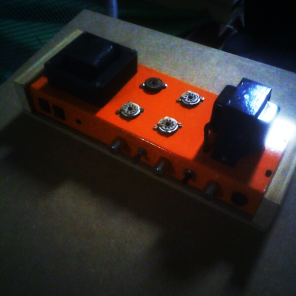

(#) Zenner hozzászólása Jan 4, 2013 / 1
Sziasztok, sok válogatás után végre találtam egy szimpatikus gitár erősítőt. Ez egy Soldano Atomic. 5W-os és az egyenirányítás is csöves. Félvezető csak is a LED. A kimenőt én tekertem, a hálózati rádióból bontott, de jó állapotú. 2 db 20 centis és 93 dB-es hangszóró van a ládikámban. Piszkosul nagyot szól!
Remélem, nektek is tetszik legalább fele annyira, mint nekem

(#) Zenner válasza Doncso hozzászólására (») Jan 4, 2013 /
Ez a szénszálas kivitelezés nagyon tetszik!
Gyönyörű lett, a következő erősítőmet én is ilyennel fogom burkolni, de az csöves lesz és gitárhoz készül.

Ez olyan eszement gainnal rendelkező metal erősítő, vagy inkább az overdrive-ra hajaz, mint pl a régi csöves fenderek? (az elsőre szavazok a két kisjelű cső miatt)
(#) Zenner válasza petemazi hozzászólására (») Jan 4, 2013 /
Igazi highgain cucc. Középtől felfele csavarva jó bármilyen mátálhoz, alatta jó kis rockos hangja van, de lehet teljesen tisztán is használni. Fél hangerőn hallgatva meg már brutális

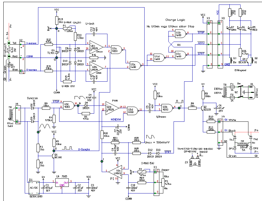

(#) demcar válasza reddot hozzászólására (») Jan 5, 2013 /
Ez a kapcsolás a proli007 által tervezett kapcsolás, annyi módositátssal hogy a töltőáram kicsit megnöveltem. Bővebben: Link
