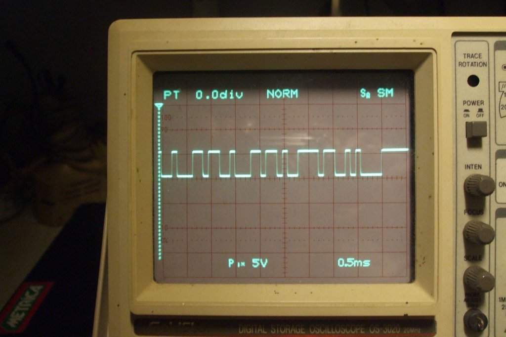

Mi okozhatja egy MAX232 IC-nél, hogy ha kiküldök valamit, akkor a 0 és 1 is pozitív feszültség tartományban van? Bejövőt sajnos csak nehezen tudok mérni/tesztelni. Csak annyira van lehetőségem jó formán, hogy azt ellenőrizzem, hogy jött-e valami, az hogy az jó, azt már nem :no: . Nagyon egyszerű oszcim van.
(#) blackdog válasza sgt hozzászólására (») Aug 26, 2012 /
Valószínűleg én vagyok a hülye, de nem értem a kérdésed? A 0 miért kellene, hogy negatív tartományban legyen? Miért nem tudod ellenőrizni, hogy mi jött be? Miért nem iratod ki LCD-re a bejött adatot?
Én úgy tesztelek, hogy ami jött az vissza is küldöm és látom, hogy mi a helyzet.
(#) sgt válasza blackdog hozzászólására (») Aug 26, 2012 /
Szabvány mondja meg, hogy mi számít 1-nek és mi számít 0-nak. Azért mert buta az oszcilloszkóp, és csak kézzel lehet megállítani. Triggerje is nagyon buta. JTAG ICE clonet építek, ahol nem számoltam azzal a lehetőséggel, hogy pont a soros port nem fog klappolni .
Én is a visszhanggal tesztelek, de ezen megbukott és ezért kezdtem el kutakodni az ok után. Csak most már szinte mindent végig néztem, és nem találom a hiba okát. Minden forrasztásom jó, ami ehhez köthető. Nincs rövidzár sehol ahol kitudtam mérni.
Ismerem a szabványt. Mellékelek két képet. A számítógépről küldtem el a hobby szót. Tápfesz 5V.
A mérés az AVR RXD lábán készült.
Nem adtam külső trigger jelet a szkópnak. Storage mode ON, Trigger NORM.

(#) Reggie válasza sgt hozzászólására (») Aug 26, 2012 /
A kondikon merjed meg, hogy a negativ feszultseget sikerult-e eloallitania. Szerintem ez lesz a gond. Ha nincs meg, akkor a forrasztasokat es a kondik kapacitasat kell ellenorizni. Ha ez sem segit, akkor feltetelezheto, hogy a kondi vagy az IC hibas.
(#) blackdog válasza Reggie hozzászólására (») Aug 26, 2012 /
Igazad lehet. Én az AVR és a MAX232 közötti jelet mellékeltem. Azért nem ártana ránéznie ide is. Ha itt nincs semmi akkor tuti, hogy IC vagy kondi hiba.

(#) blackdog válasza blackdog hozzászólására (») Aug 26, 2012 /
Csak, hogy teljes legyen a mérés. "null pontból" felső vonal AVR után +5V. Alsó max232 után - 6V.
Másik képen a két mérési pont együttes jele. Látható a +5V és a kb. +-6V és az is, hogy nem a legzajmentesebb az átvitel, de eddig még nem hibázott.
(#) sgt válasza Reggie hozzászólására (») Aug 26, 2012 /
Sajnos nem nyert , mert -8,4 V a V- lábon, és 9 V a V+ lábon, amikor rajta van a rs232-USB átalakító. Mellékeltem egy képet a TX vonalon lévő jelről (MAX232 és az átalakító között). Az uC és MAX232 között 0 - 5 V tartományban mozog, így az jó.
Nem marad más mint az IC cseréje.
Ahogy elnézem nincs is olyan gagyi szkópod mint nekem.
Miért nem mérsz az rs232 ic előtt és után dual módban?
Erről tettem fel képet. Egyből látnád, hogy hol a gond.
