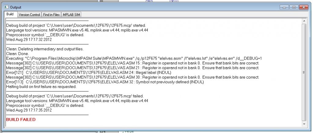

(#) mrobi hozzászólása Aug 29, 2012 /
Sziasztok. Miért kapom ezt a hibaüzenetet az MPLab-tól (lásd kép)? Csatolom a kódot is.
(#) pjg válasza mrobi hozzászólására (») Aug 29, 2012 /
Az INDUL cimkét reklamálja.
Egyáltalán mi szükség az GOTOINDUL -ra? No meg az első GOTOVEGTELEN -re?
(#) mrobi válasza pjg hozzászólására (») Aug 29, 2012 /
Igazából semmi. De valamiért reklamál!
(#) vilmosd válasza mrobi hozzászólására (») Aug 29, 2012 /
Az "OPTIONS" cimket nevezd at. Lehet hogy ez fenntartott elnevezes. Pl "START".
(#) mrobi válasza vilmosd hozzászólására (») Aug 29, 2012 /
Sajnos ez se jött be. Viszont megvan a megoldás. Valamiért nem szereti ha a címkével egy sorban van a BANKSEL utasítás.
  1. START
  2.          BANKSEL      ADCON0
Így már működik.
