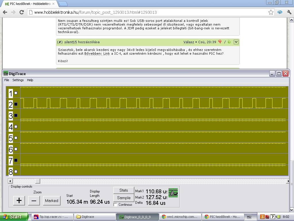

(#) n_yálastrubadúr hozzászólása Szept 7, 2012 /

Kikisérleteztem, kiterveztem a nyáklapom a legújabb toy rc autómhoz. Az aztalon rendesen ment a belő oszcillátoráról a 16f887. De most hogy miniatürizáltam qfn tokban már egyáltalán nem jó. 8Mhz-en 9,9, 4Mhz-en 4,9és így tovább. Az OSCTUNE regiszterben pedig hiába állítgatom semmit sem változik az órajel.
[/code] banksel OSCCON
movlw b'01110000'
movwf OSCCON
movlw b'00000000'
movwf OSCTUNE[/code]
Ja és ez van a konfig sorban :&_INTOSCIO
A hozzászólás módosítva: Szept 7, 2012

Megnéztem, a jelalak is ilyen. Csak ha 8Mhz-re állítom lesz szabályos. De érdekes mert a kristályé
sem teljesen szabályos..
(#) icserny válasza n_yálastrubadúr hozzászólására (») Szept 7, 2012 /
A jelalak "szabályossága" attól is függhet, hogy a jel és a mintavételezés frekvenciája hogyan interferál.
(#) n_yálastrubadúr válasza icserny hozzászólására (») Szept 7, 2012 /
A látható Digitrace-vel dolgozom, erre nem gondoltam, hogy a mitavétel interferál. De elromlott a frekimérőm így csak a uS-ból tudok frekvenciát számolni. Ami így akkor elég téves.
Olyan létezhet, hogy a pic belső órajele szakadozik, vagy az megint a mintavételemnek köszönhető? Újraszámoltam 9,9mhz- re az értékeimet, de az is azt mutatja hogy jó a dekódolás de darabos, így mintha ez lenne a hiba.
A problémámat megoldottam, egy 20Mhz-es kristályról megy. Jött egy másik probléma. RF-en keresztül az eddig küldött 8-bit, amivel a CCPR1L regisztert töltöttem a vevő oldalon, most azt csinálja, hogy ha tolom a potit az adónál a felénél már maximum és
aztán jön a második fele ami szintén egy egész azaz 8-bit. Csak a kristály változott eddig 4Mhz-en ment.
