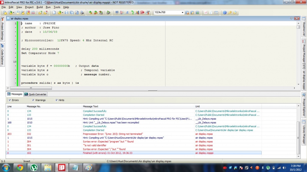

(#) djhua válasza vilmosd hozzászólására (») Okt 1, 2012 /
Ezeket a hibakat hogy tudnam kijavitani ? megkerlek ... Itt a kod amit megirtam (code.txt) Mi a hiba benne ? hogy nem akarja ?
(#) icserny válasza djhua hozzászólására (») Okt 1, 2012 /
„Ezeket a hibakat hogy tudnam kijavitani ?”
Sehogy.
„Mi a hiba benne ?”
Az, hogy ez - a látszattal ellentétben nem Pascal program, hanem JAL, de valami régebbi tájszólás lehet (variable helyett pl. szerintem már régóta "var" a kulcsszó).
Egyzserű szemrevételezés alapján a program nem tűnik komplettnek (nem látok sem konfigurációs bit, sem frekvencia beállítást, sem nyomógomb kezelést).
