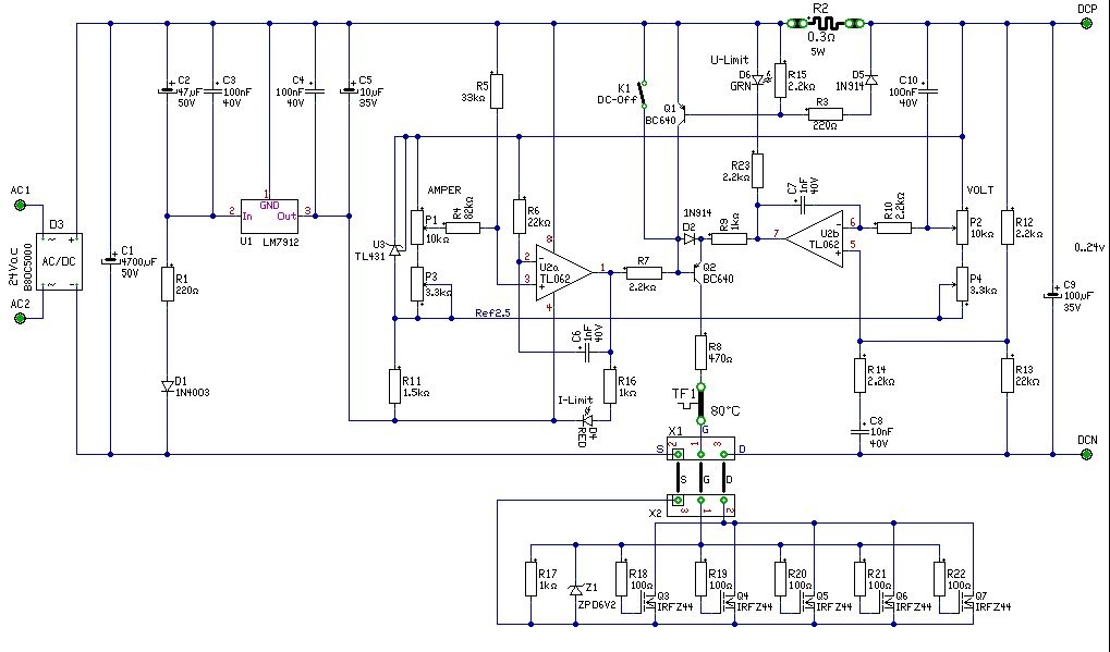

Hello!!
Most épitettem meg ezt a tápegységet, de véletlen forditva kötöttem be a ledeket, és amikor terhelést kötöttem rá hogy beálitsam az áram határt 0.66A-ig jutottam utána elszált a biszti,megforditottam a ledeket és ujra beinditottam, most világitottak a ledek de 36 voltot ad 24 hejett és a potikat hiába tekerem nem változik semmi, pedig a trafó max 24 voltot tud leadni.
Ha tudjatok hogy mi mehetett tönkre benne akkor irjatok.

(#) proli007 válasza abel55 hozzászólására (») Okt 9, 2012 /
A Led megfordítása nem tesz kárt semmiben, legfeljebb nem világít. Itt a végtranzisztorokat tetted valahogy tönkre. De nem rövidzárral kell egy tápegységet éleszteni, hanem először terheletlenül, majd kisebb, végül növekvő terheléssel (Pld. egy 24V-os 100W-os égő, ha nincs ellenállás.) Kösd le a végfokozat Gate "G" pontját, akkor nem szabad áramnak folyni. Amúgy hűtőbordán voltak a tranyók terheléskor?
A Q1 tranyónak BC640-et használtál? Mert annak feladata, hogy korlátozza a maximális áramot, bármi történjék is. Mert ennek a tranyónak más a bekötése, mint a többieknek.
üdv! proli007

(#) proba válasza abel55 hozzászólására (») Okt 9, 2012 /
Akár merről nézem ,nem hiszem hogy fordított led bekötéstől a leden kívül bármi tönkre mehetett.Ettől kezdve akár szerelési hiba is lehet.A DC off kapcsoló működik?

(#) abel55 válasza proli007 hozzászólására (») Okt 10, 2012 /
Elöször a max feszültséget álitottam be 24v-ra
utána kötottomem ra terhelést(12v 4A autó fényszóro)
és szép lassan emeltem az áramot.
BC640-et használtam
Hütöbordat nem tettem rájuk, de figyeltem őket és nem melegedtek
A DC-OFF eddig müködött(amikor bekapcsolt állapotba volt akkor kapcsolta le a tapegységet), jelenleg nem működik.
Probanyákra csináltam az egésszet, lehet elkötöttem valamit??
(#) abel55 válasza pjg hozzászólására (») Okt 10, 2012 /
TL062-böl tettem bele egy másikat de ugyse megy
(#) proli007 válasza abel55 hozzászólására (») Okt 10, 2012 /
- Szerintem ott követted el a hibát, hogy nem tetted hűtőbordára a tranyókat. Ha a próba alatt kibírná, akkor minek kellene a végleges helyén hűteni?
- A 12V 4A-es izzó, akkor vesz fel 4A-t, mikor már fel van fűtve. Hidegen 5..10-szer akkorra az indulóárama. Így egy 2A-es tápnak ez gyakorlatilag zárlatnak tekinthető. Míg nem bizonyított az áramkorlát működése, végárama, nem szabad így terhelni.
- Ha nem működik a DC-OFF, akkor szinte biztos, hogy a végtranyók közül valamelyik (vagy mind) zárlatban van. De nem kötötted ki a Gate vezetéket, ahogy javasoltam.
- Próbanyák alatt a furatokkal gyártott panelre gondolsz, remélem nem a dugdosós panelre. Gondolom nem tudsz nyákot gyártani. Pedig ha van már nyákterv, akkor azért célszerűbb lett volna azt használni. Mert akkor ennek "első rúgásra" menni kell.
- Ha logikusan gondolkodol, mit köthettél volna el, mikor egyszer már működött? Terhelési próba alatt ment tönkre nem? Vagy kötözgetések után?
üdv! proli007

(#) abel55 válasza proli007 hozzászólására (») Okt 11, 2012 /
Ki kötöttem a G vezetéket és igyis adja a 36 voltot.
A foraszthatos brobanyakra szereltem, és hogy lehet ellenörizni hogy meik IRFZ44 ment tönkre??
Kiforrasztom és megnezem meiknek zarlatosak a lábai??
(#) proli007 válasza abel55 hozzászólására (») Okt 11, 2012 /
Sajnos ki kell forrasztani, a DS között lesz zárlat. A D-re (csavarozható rész) kell a műszer plusz vezetékét kötni, mert különben a bent lévő diódát fogod mérni. (Mondjuk az nem lesz 0..2ohm)
üdv! proli007

(#) abel55 válasza proli007 hozzászólására (») Okt 14, 2012 / 1
Hello!!
Kiszettem belőlle a rossz irfz44-et, kiprobálta és ment minden ahogy kell, legalábbis a feszültség része, mert terhelést nem tettem rá ezért az áram beállitást nem teszteltem.
Beletettem egy uj IRFZ44 és fogalmam sincs mitöl de amikor beinditottam már 37v-ot ad és a feszültség limitet szabáLYzó helipottal nem lehet álitani semmit, viszont a fesz szabáLYzo potival lehet állitani csak eléggé furán, félig letekerem addig nemcsökken a fesz, utána kezd el csökkenni.
Ha beállitok egy feszt akkor nem marad egy szinten hanem ingadozik +-1 voltot, hogy mitöl romlott el azt nem tudom mert csak egy uj IRFZ44 et tettem be.
A dc-off most müködik.
