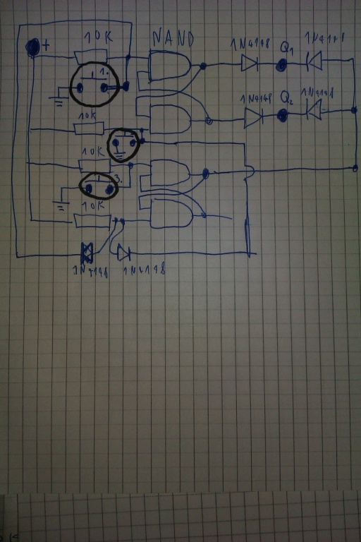

(#) proli007 válasza elektro777 hozzászólására (») Okt 11, 2012 / 1
Végül is a rajzból értettem meg, mit is szeretnél. De..
- Elvileg jó, de gyakorlatban nem a kapcsolás. A kapuk (RS tárolók) bemenetére, kell felhúzó ellenállás.
- A diódák fordítva vannak. De a nyomógombok másik feléről is hiányzik a GND jelölés. Ugyan is a NAND RS tároló lefutó élre fog billenni. ("L" szintre)
- Ha már NAND kaput rajzoltál, a kimenetére kell egy kőr, ami az invertált kimenetet mutatja. Mert ez eddig csak AND kapu.
- A három gomb egyidejű megnyomásával, van kis gond. Elsőként az, hogy nem tudod egyidejűleg megnyomni a hármat. De ha egyidőben megnyomod 1-es és 2-es gombot, akkor mind két kimenet magas szintű lesz. Beállni meg attól függően fog, hogy melyiket engeded el később.
- A kimenet két-két diódája, tulajdonképpen egy-egy "huzalozott" VAGY kapu. De helyesen csak akkor működik (ad logikai szintet), ha a GND-felé van valami terhelés.
üdv! proli007

(#) elektro777 válasza proli007 hozzászólására (») Okt 11, 2012 /
Köszönöm Szépen a válaszod!
Már észrevettem hogy rosszul csináltam, szóval csináltam egy másik rajzot, csak szerintem elkerülte a figyelmed, Itt van.
Ez így jó lesz? vagy a diódákkal probléma van
köszi!
