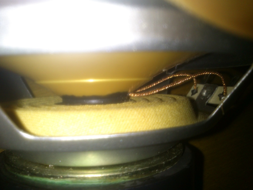

Tudnátok tanácsot adni ezzel a hangszóróval kapcsolatban? Vettem egy elég jó minőségű első szettet az autóba, de az egyik mélyközép hangszóró sajnos hibás. A membrán meg se mozdul. Leégve nincs, mert szól. Persze csak ciripelve, mert ugye meg se tud mozdulni a membrán, mélyebb hangokat nem tud leadni. Levettem a porvédő dómot és lefényképeztem. Olyan, mintha a lengőtekercs bele lenne ragasztva a mágnesbe. Gyári hibás lenne, vagy leejthették? Hogyan tovább? Elbarmolni nem akarom!

Sajnos a lengőcsévéje is tönkrement. Teljesen összegyűrődött. Újra kellene tekercselni egy új lengőre és a mágnesét is össze kellene ragasztani, ahogy Zoli is javasolja. Aztán összerakni a hangszórót. Persze párban kell javítani, hogy egyforma legyen.
Köszönöm a válaszokat. Ezek szerint javítható. Nem gondoltam, hogy ekkora a baj. Tudtok esetleg ajánlani hozzáértő személyt? Elég sok szervizt találtam a neten, de nem tudom melyikhez küldjem el. A smoking az komolynak tűnik. Legalábbis a weblapjuk az jól néz ki.

A hangszóród javitható,de nem ajánlanám hogy megfelelő gyakorlat nélkül nekiállj.Ilyenkor rendszeresen tovább amortizálódik a hangszóró...a legjobb szándék ellenére is.Én az ilyet ipari mikroszkóp alatt szoktam milliméterről milliméterre lebontani egy oldószer-keverék segitségével.Ha a gyári állapotot szeretnéd visszaállitani,hidd el,nem éri meg belekezdeni.Ez egy külön szakma,bár nem tanitják sehol...néha ezért elgondolkozom egy tanfolyam inditásán...Ha a kezembe kerül egy hasonló,csinálok néhány előtte-utána képet.Ettől függetlenül,ha jó a kézügyességed,sokat foglalkoztál hasonló apró munkákkal,és van műszaki érzéked,elképzelhető hogy meg tudod csinálni.De ajánlanám hogy előtte gyakorolj egy kevésbé értékes hangszórón.Azért hogy tudjál róla,egy ilyen tweeter javitásához 3 különböző ragasztót szoktam használni.

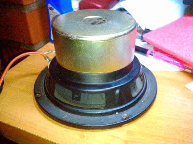

Van egy Genius mélysugárzóm. A a porsapkája megsérült, amint a képen is látszik. A sapkán a vonalak gyűrődések, nem szakadás. Meglehetősen speciális sugárzó, nem lennék meglepve, ha egyedi gyártás lenne, mivel egy aktív hangdoboz szett mélynyomójából lett kitermelve. Egy rövid löketű, méhsejtes sugárzó, elég széles gumi peremmel. Szeretném ismét munkába fogni, de nem igazán tudom, van-e hangzás befolyásoló szerepe a sapkának? Levehetem-e, pontosabban, ha leveszem és nélküle használom, mit befolyásolhat a hangképen, illetve, ha homorú kemény sapkát teszek fel rá...? A sapka nem méhsejtes. A replikációban szintén szávkorlátozott mélynyomó lenne, tölcsérrel lefele fordítva. A főkérdés, mivel tudom pótolni, vagy hol tudok beszerezni porsapkát. A tölcsér átmérője a gumi perem belső széléig 110mm, a porsapka 60mm. Képeket mellékeltem.

Ha jól látom akkor már volt javítva. Porvédőt Székesfehérváron hangszóró 2000- nél tudsz hozzá rendelni, filléres áru. http://www.hangszoro.net/index.php/h2000/hangszoroalkatreszek A hozzászólás módosítva: Nov 22, 2012
Köszi a linket, de sajnos nem műkodik!
A hangszóró minden egyébb állapotát tekintve az eredeti. Én piskáltam a sapka peremét, próbáltam leszedni. |
