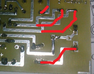

Az első iskolában készített panel. 2 hét múlva várható a következő forrasztási gyakorlat óra. Szeretném ha valaki véleményezné.
(#) Alkotó válasza sanykaraj hozzászólására (») Feb 20, 2013 /
Ezt a cikk-cakkos vonalvezetést felejts el. Létezett régen ilyen sarkos megközelítés, de akkor sem, és most sem követendő. Kicsit belefirkáltam, de számos egyéb helyen is lehetett volna még.
A hozzászólás módosítva: Feb 20, 2013

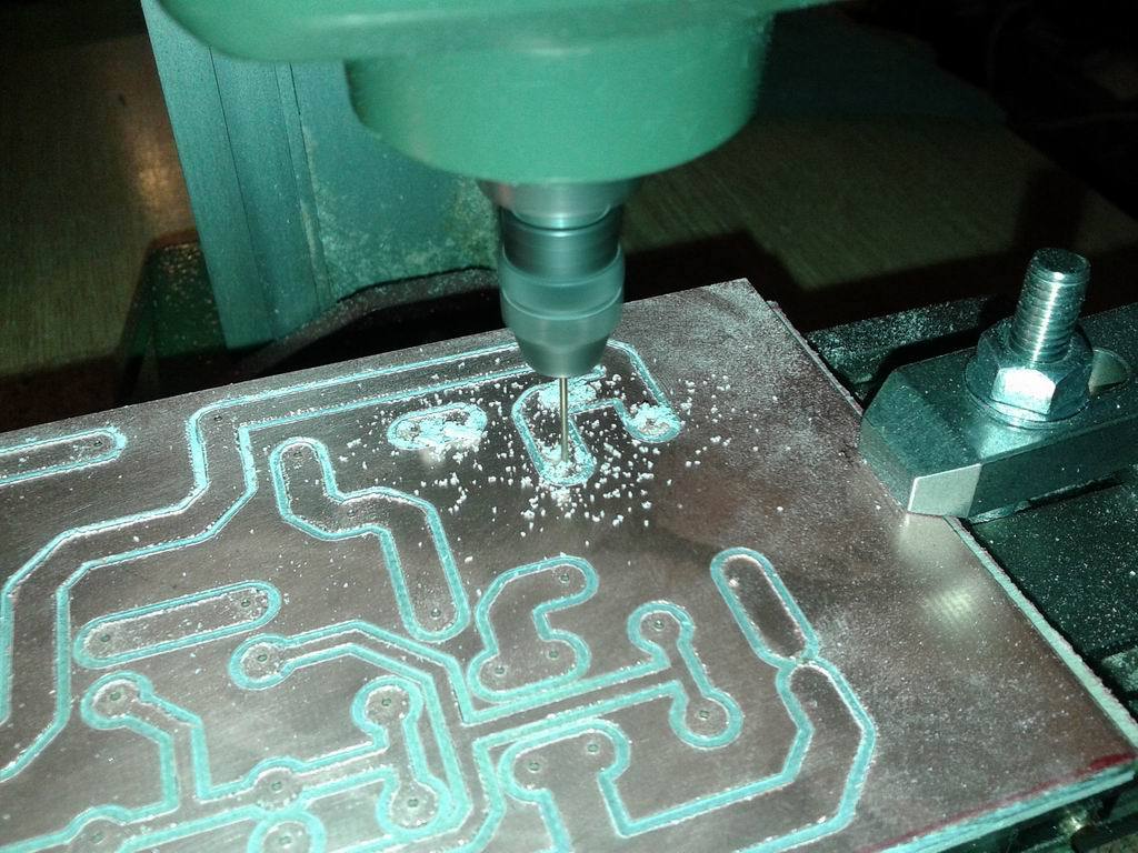

(#) vanzerr hozzászólása Feb 20, 2013 /
Készítettem az elmúlt hétvégén egy toroid trafóhoz való lágyindítót. Itt végülis nem a lágyindító a lényeg, hanem a NYÁK elkészítésének a módja. Végre sikerült összehozni a Sprint Layout progiból egy CNC marógép számára értelmezhető plotter fájlt, valamint egy fúrófájlt. Egy kicsit "izgultam", hogy sikerül e, de azért összejött.
Először egy egyszerűbb - számomra szükséges - áramkörön szeretem volna kipróbálni, így jutott a választás a lágyindítóra. Most ebbe a "szuper" téli időbe nem volt kedvem a hideg garázsban NYÁK lapot vasalgatni, maratni, valamint már egyébként is tervbe volt a marógéppel történő NYÁK készítés, így szántam rá egy kis időt és belevágtam. Elsőre szerintem elég jól sikerült. ITT van még néhány kép.
(#) sanykaraj válasza Alkotó hozzászólására (») Feb 20, 2013 /
Köszönöm a panel gyári De ere ügyelni fogok ha sajátot készítek.
(#) sanykaraj válasza vanzerr hozzászólására (») Feb 20, 2013 /
Üdv nagyon szép munka. Az az egy kérdésem lenne hogy a fúró vagy panel mozog?
(#) elektroncso válasza Alkotó hozzászólására (») Feb 20, 2013 /
Mi a baj a sorkos vonalvezetéssel? Szerintem tökéletes lett. Persze tudom hogy nagyfeszültségű berendezésnél nem ajánlott az ilyen típusú vonalvezetés az ívek miatt. De egy futófénynél szerintem teljesen mindegy. Persze ha nincs igazam javítsatok ki.
(#) vanzerr válasza sanykaraj hozzászólására (») Feb 20, 2013 /
X, Y tengely esetében az asztal mozog, Z tengely esetében a motor mozog. Amúgy ITT van néhány kép a gépről.
(#) Alkotó válasza elektroncso hozzászólására (») Feb 20, 2013 /
Ahogy kérted: nincs igazad.
Meg kell találni két pont összekötésének értelmes módját, ami biztosan nem a cikk-cakk vagy egyéb bonyolult vonalvezetés.

(#) Kari55 válasza vanzerr hozzászólására (») Feb 20, 2013 /
Szia.
Szerintem jó lett, nekem tetszik. A CNC saját gyártmány?
(#) vanzerr válasza Kari55 hozzászólására (») Feb 20, 2013 /
Csak részben saját gyártmány. Vettem egy Proxxon MF70 típusú alapgépet, az átalakítást pedig én csináltam.
(#) _vl_ válasza elektroncso hozzászólására (») Feb 20, 2013 /
„Mi a baj a sorkos vonalvezetéssel?”
Az vele a legnagyobb baj, mint az utcán köpködéssel: megszokja a delikvens, aztán akkor is csinálja, amikor nem kéne.
A "rendes" vonalvezetés konkrétan semmivel nem kerül többe, mint a sarkos, tehát csak előnye van. Innentől kezdve ez egy értelmetlen szokás, amire nem jó rászokni, mert majd sikerül egyszer ráfázni.
Értem. Megnéztem a Conradnál a gépet ez lenne az ugye?, szépen megcsináltad.
